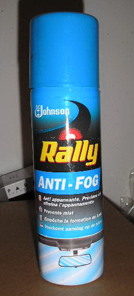

                        Абе има един жесток спреи на джонсън в светло син флакон, ЖЕСТОК е!!! с 2 мазания на стъклото цяла зима забравям за запотяване. Лошото е че съм го купувал преди може би 3 години и от тогава никъде не съм го виждал. Нито един друг спрей на пазара не издържа толкова много. Те за тва става дума, ако някои го види някъде или знае къде се продава да съобщава веднага, почерпката от мен.
                          #27
                          Пробвах един път с такъв спрей и стана мармалад отвътре. Едвам го изчистих от стъклото после.
                            #28
                            ????????? ти па ша ме сглепиш, с точно тоя спрей ли така стана? за друг незнам но за тоя гарантирам. Значи кво правя аз, избърсвам си хубаво стъклата от вътре с препарат за стъкло, пръскам с спрея, и с памучен парцал го размазвам по цялото стъкло без да натискам много, дет се вика "галя го " и тва следващите 3 месеца забравям за изпотяване. Сега като го намажа после чак пак януари. Приятел си беше взел на сонакс такъв спреи но каза че за 2 дена и помен няма от него. А тоя е уникален но никъде го нямам мамка му.
                              #29
                              stef написа:
                              eliie написа:
                              На моята кола се замъглява предното стъкло дори и да го бърша със суха кърпа неможе да се изчисти, взех си спрей против изпотяване на стъкла, но и той не му помогна Това от поленовия филтър ли е или стъклото има дефикт? Получава се само на предното и се замъгмява не се поти
                              ако кажеш че и по малко от антифриза чезне май ще сменяш радиаторчето на парното, дано да греша че порцедурата е бая сложна май
                              Антифриза само веднъж през лятото ми беше прокапъл, иначе си е ок! А замъгляването се получава дори и без да съм пускала климатика
                              http://vbox7.com/play:9726159a
                                #30
                                eliie написа:
                                А при мен, като пусна климатика и парното на MAX и стъклата се оправят от изпотяването за отрицателно време!
