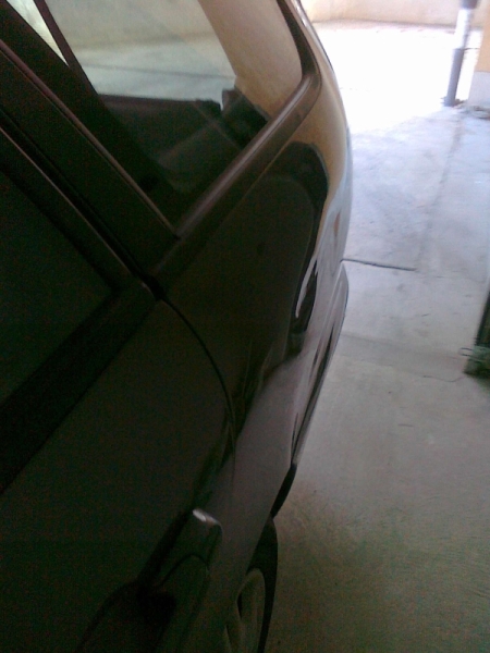

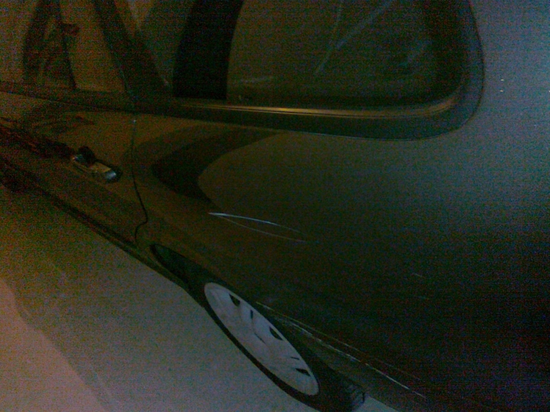

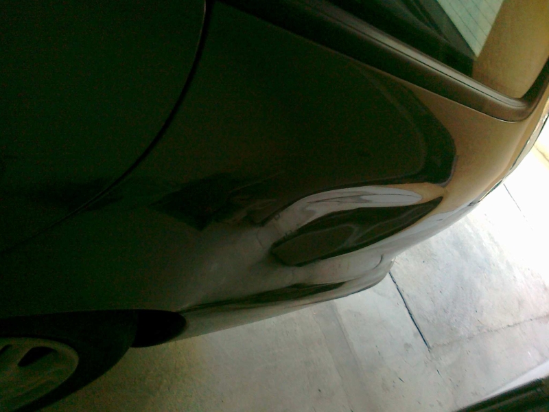

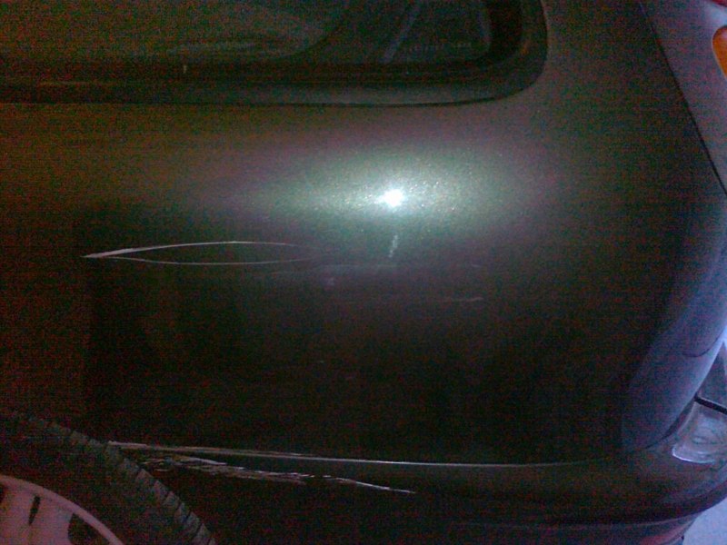

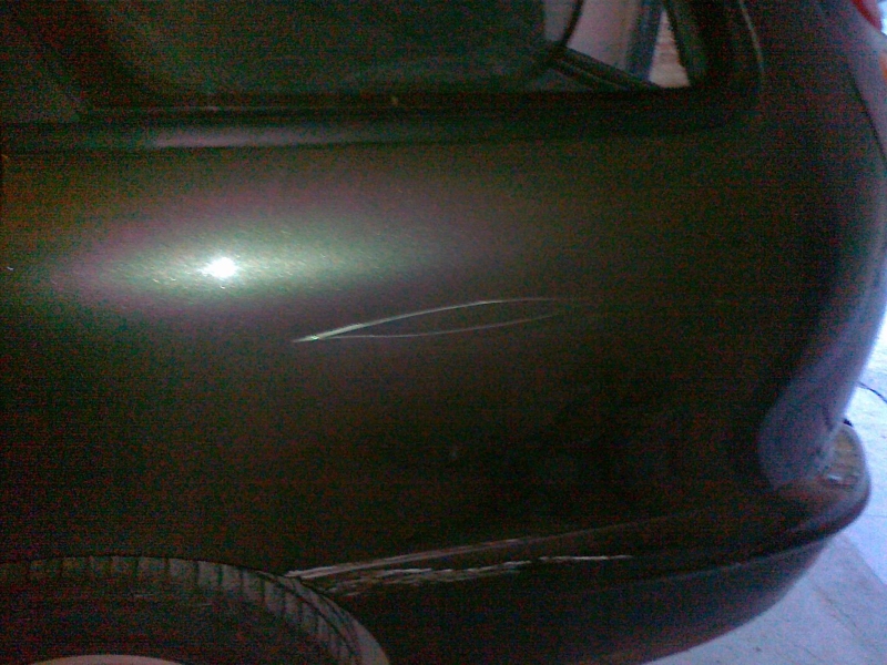

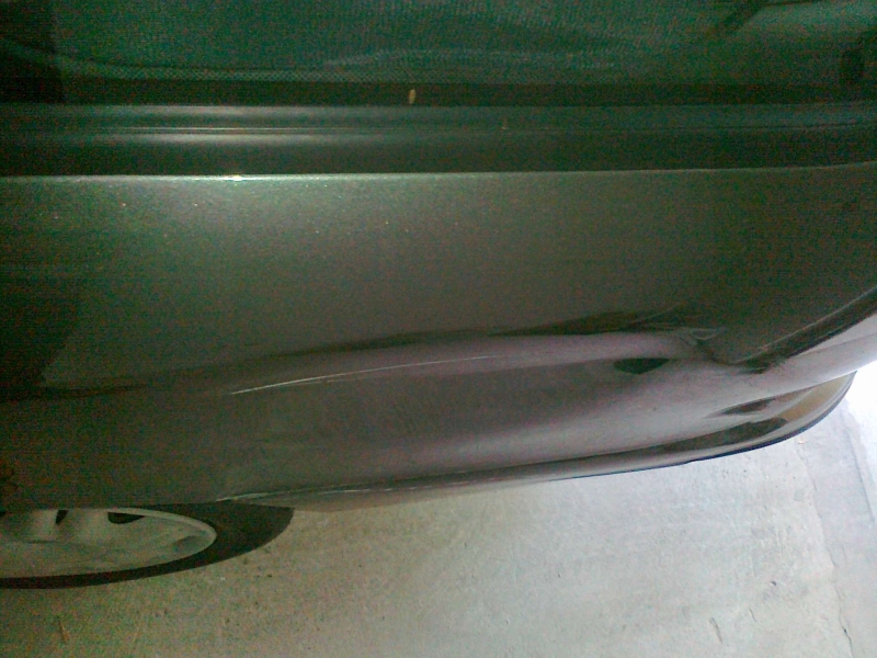

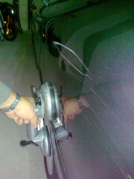

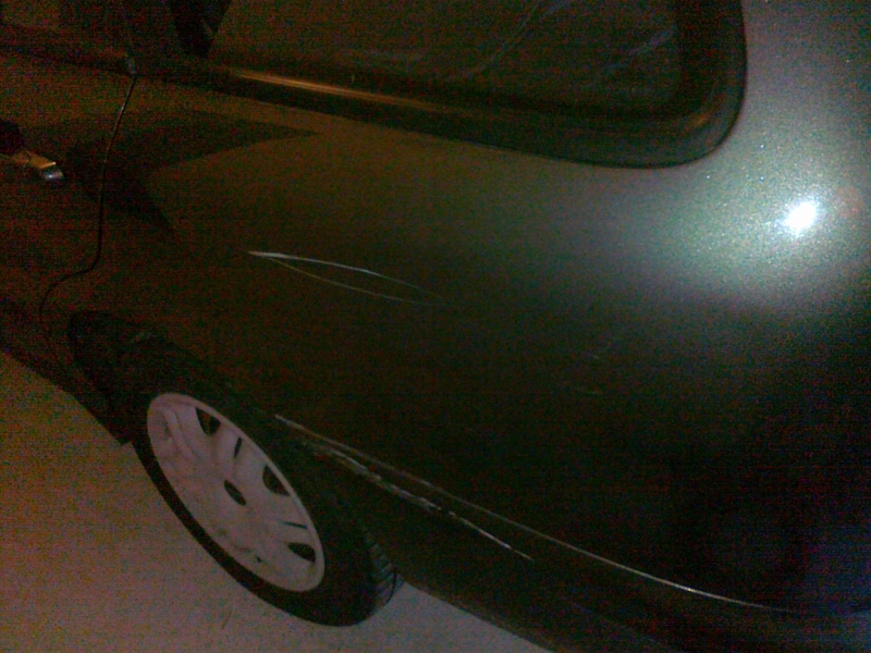

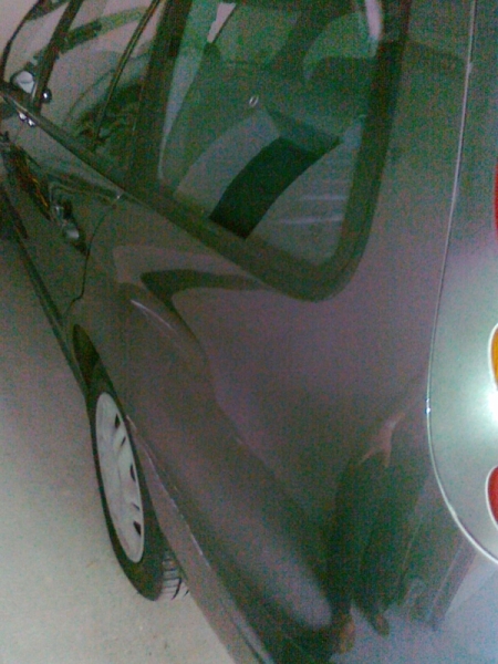

                              Колеги, ще си позволя да възобновя темата. И на мен ми се наложи изправяне на ламарини, при това на място, на което, наши тенекеджии ще режат, заваряват, котосват .. и т.н.т.Реших да се боря сам и след като бях изгледал доста подобни клипчета си набавих вендузи за носене на стъкла. Ще се опитам в няколко последователни снимки да ви покажа как изглеждаше ситуацията преди, по време и след моята намеса.

                                Еее, браво
