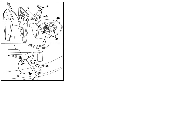

    е, що да не станеама грозна работане може този сензор да няма начин да се смениможе да е някаква преправка но ще станекакто казах по-късно ще погледна в електронното ръководство за какво точно става въпрос
    Всичко за FIAT Bravo 2007
      според сервизното ръководство се подменя само сензора за външна температурано не можах да го намеря в каталога с частите
        Eстествено че може да се смени,няма кола на която да не може/поне италианка/аз съм сменял на много коли,на някои е лесно на други не,по дяволите както каза Сев тва е едно тъпо съпротивление.Според мен може да се сложи от всяка италианка след 2000 г. например,ако мислите че са различни,жестоко се лъжете.Дргугия вариант е да има проблем в куплунга,все пак ако е зад огледалото там влиза вода,малко или много,има и трети най-лош вариант, да е умряло модулчето,което разчита инфото от датчика,имал съм 2 такива случая ама на Алфа 147 и ГТ. П.С.Най често срещания проблем е в куплунга,не се хвърлайте да сменяте датчик веднага,намерете куплунга почистете го и му стегнете контактите,да се види дали ще има резултат

          ако не се лъжа предния път бях постал схема как се разглобява огледалотоно колегата явно не му се занимава :D ако иска ще я постна пак

                Sev, не съм се отказал, просто е много горещо а нямам гараж. За всеки случай намерих ново огледало комплект за 140 лв. Колкото до куплунга, нима има 2? Единият е вътре в купето и няма проблем. Не бих дал 140 лв ,само ако счупя огледалото.За 4 години имам едва 25000 км. изплатих го предсрочно.Направо ми разказа играта финансово.
                    би трябвало в огледалото да има още едининаче как ще се разкачи...
