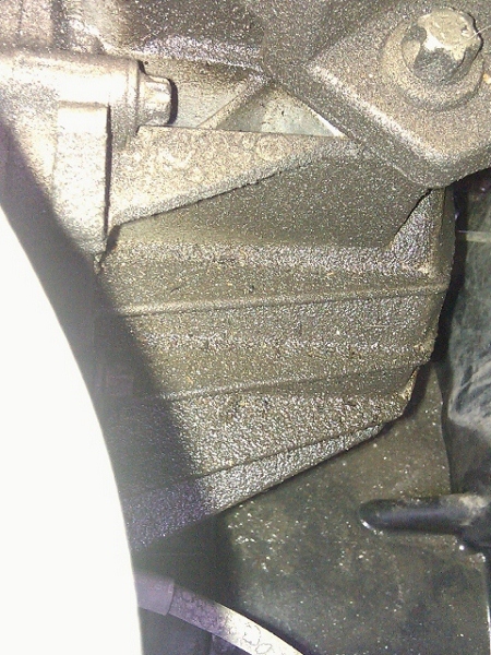

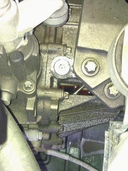

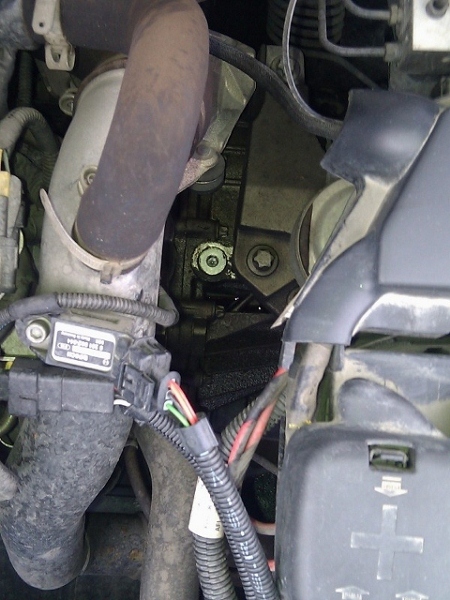

                              Предполагам, че и то е от кората...Пак е тракане, като пластмаса. Сега го няма обаче, може нещо моментно да е било - някакъв лед някъде по ходовата част.Гледам имам масло по скоростната кутия, някой има ли идея от какво може да е? Сега като се замисля - винаги е било така, но все пак реших да го снимам...На едно място се е събрала малка локвичка, а отгоре няма от какво да капе масло - чудя се, дали не са ми го оляли при смяната на маслото и оттогава да си стои така...
                                така идва от заводатова е спирачна течност, с която се храни и съединителяпри пълнене на системата и обезвъздушаването се получаваосвен това при теб като сменяха помпата, са сменили и спирачната течности допълнително за изцапали...локвичката долу ми се струва че е от вода
