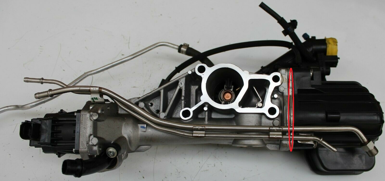

      Температурният датчик се намира точно на тялото на термостата, а под него минават изгорелите газове, които се връщат за доизгаряне, но в моят случай, те не са охладени, а се връщат горещи, понеже е изолиран топлообменника. Една ламарина е сложена на пътя на изгорелите газове, но тя не спира антифриза, явно не са могли да изолират и двете. Корпусът на топлообменникът е горещ, ясно е, че минава антифриз, пък под тялото на термостата минават горещите изгорели газове и сигурно топлят антифриза, който минава над тях, точно където е монтиран и температурният датчик. Вече започнах да си мисля това. За справка по снимките, тука е монтирана ламарината, оградената с червено. А пътят към егр е през клапата (десният отвор на снимката, левият е за термостата), от там надолу и наляво към самият егр, който е монтиран в левият край на металния корпус. На същия метален корпус е монтиран и температурният датчик, от задната страна на снимката, не се вижда.
      Ако изключа вакуума към клапата, мисля, че и изгорелите газове няма да минават от там. Те може да не се подават към двигателя за доизгаряне, ако е застопорен на затворено егр клапа, в левият край, но изгорели газове идват до корпуса и предават топлина към антифриза, точно там е монтиран и температурният датчик и заради това мисля, че показанията са такива на уреда. Уж колата прегрява по уреда на таблото, а всъщност няма никакви симптоми за това, антифризът не мръдва в разширителния съд, не се покачва, просто нищо не става, а пише на уреда, че отива към прегряване?! Явно докато циркулира антифризът от там се дозагрява и това показва на уреда на таблото, а като си циркулира се охлажда, но датчикът отчита точно на това място. Включва перката, защото "мисли", че е висока температурата по цялата система, а то всъщност не е така, с лазерен термометър го мери монтьора и каза, че навсякъде температурата е еднаква и нормална и не отива към прегряване? Ако махна този вакуум, колегата в другата тема писа, че няма да ми изпише грешка на компа, според мен егр може да е застопорен на затворено положение, но продължават да идват до корпуса му горещи изгорел газове. Дали това управлява клапата на егр, имало и някакъв байпасен клапан, не знам точно как работи.

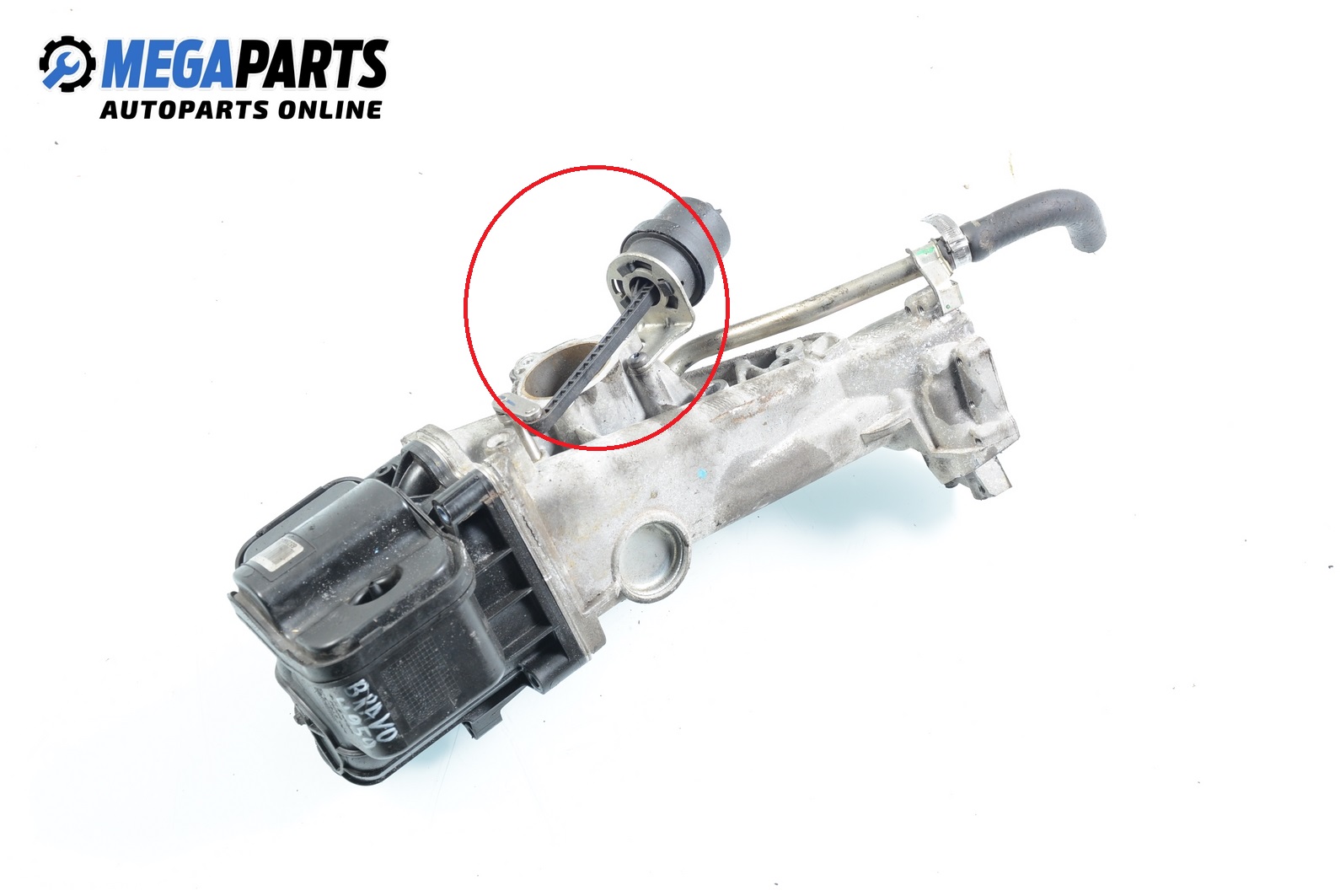

      Не можах да прикача втора снимка в един пост, не знам защо. Ето я и другата
      дали това управлява егр клапата, според няма какво друго да е? Виждам, че се мести на студен мотор, явно е проходна не са я изключили? Ако й изкарам маркуча и го затапя би трябвало да не пуска изгорели газове към целият корпус, а всичко да се насочва към турбината. Друго, което ми прави впечатление, че пак бързо си загрява, уж без егр не трябвало да загрява бързо, а сега след като тръгна и 3-4 км най-много и стрелката е на средата вече, дали е нормално това, ако не идват изгорели газове да вдигат температурата?
      Беше пробит топлообменникът на егр (в черната пластмасова кутия се намира), гореше антифриз и загряваше драстично, на всякакви скорости, не като сега, само при голямо натоварване. Нещо дребно бърка работата, за няколко градуса говорим сега, но дали са от тези изгорели газове? Аз съм я карал. За чип нямам представа, щом си е купувал пауър бокс, нищо чудно след това да я е чипосал, защото с тези пауър бокси някой път компа дава грешка, за това кой може да каже?

          Температурата е наблюдавана с компютър, при датчика, колкото пише си е толкова, датчикът работи. Няма от къде да намериш топлообменник на егр, рисковано е да вземеш нещо такова втора употреба, което потенциално ще се пробие скоро, а ново отива към 800 лв, абсолютно не си струва. Карах преди малко, направи ми впечатление, че корпусът на егр е горещ (голямото желязо цялото, на който край е самият егр клапан), а самият клапан е напълно студен, това значи, че е оставен в застопорено положение, като я ремонтираха, там също бяха пипали. Не може, ако е проходим и функционира да е студен, трябваше да е горещ, значи е затворен. Въпросът е, да не се наблюдава всичко това, защото клапата отваря пътя към клапана, а той е затворен, горещи изгорели газове навлизат в корпуса (голямото желязо с монтирания егр в единият край и охладител в другия край, на което е и термостатът и датчикът за температура) но не изгарят, защото егр е в затворено положение. Събират се в корпуса на егр горещи изходящи газове, които не отиват никъде, защото пък клапата управлявана от вакуума ги допуска в този обем, който напрактика е затворен вече, по този начин през корпуса само нагряват антифриза и то здраво, защото не са и охладени. За мен е това, трябва да изключа вакуума и да стои клапата затворена, всичките изгорели газове да се насочват към турбината. Няма да имам едно излишно греене, от което мисля, че се получава това повишаване на температурата. Дали съм на прав път в размишленията си? Чета, че на италианските коли егр може да е отворен до 2500 оборота, което обяснява нещата. На 2000 оборота се случва това, а на 3000 не?!

            Изключи вакуума и виж как е. На всички коли ЕГР е отворен до такива обороти,защото над тях изгорелите газове влошават много работата. Заради високите обороти е нужен повече кислород. Не знам при 1,6 как е но при ,1,9 при изключване не ЕГР механично с пластина или буксата на ел клапана записва грешка и е необходима намеса в софтуера( премахване на ЕГР софтуерно). Иначе ако ЕГР е затворен и не пуска изгорели газове към двигателя,дори клапата към него да е отворена не мисля че би се нагрявал . Би се запълнил с първите изгорели газове и не биха се движили в никаква посока. Поне така мисля. Интересно като са изолирали водата тя как се движи сега?

              Водата не е пипана, тя си минава през топлообменика, облива го, обаче най-вероятно той вече се е напълнил с антифриз също. Понеже е някъде с шупли или пукнат се е напълнил с антифриз. Стои си, като буфер, покрай който циркулира антифриз, черният пластмасов капак, под който е си е горещ, значи си циркулира антифриз през него. Няма как да се запълни обемът с изгорели газове, понеже клапата работи, отворя и затваря. Мисля, че е премахнат софтуерно, като я правиха, иначе, като не се движи егр клапана пак трябваше да дава грешка. Спомням си, казаха, че е премахнат софтуерно. Това, ограденото на снимката ли управлява клапата на 100%? Не смея сега да изключвам вакуума, че ми предстои пътуване, да не изпише някоя грешка, няма да имам време да реагирам да я чистя.
