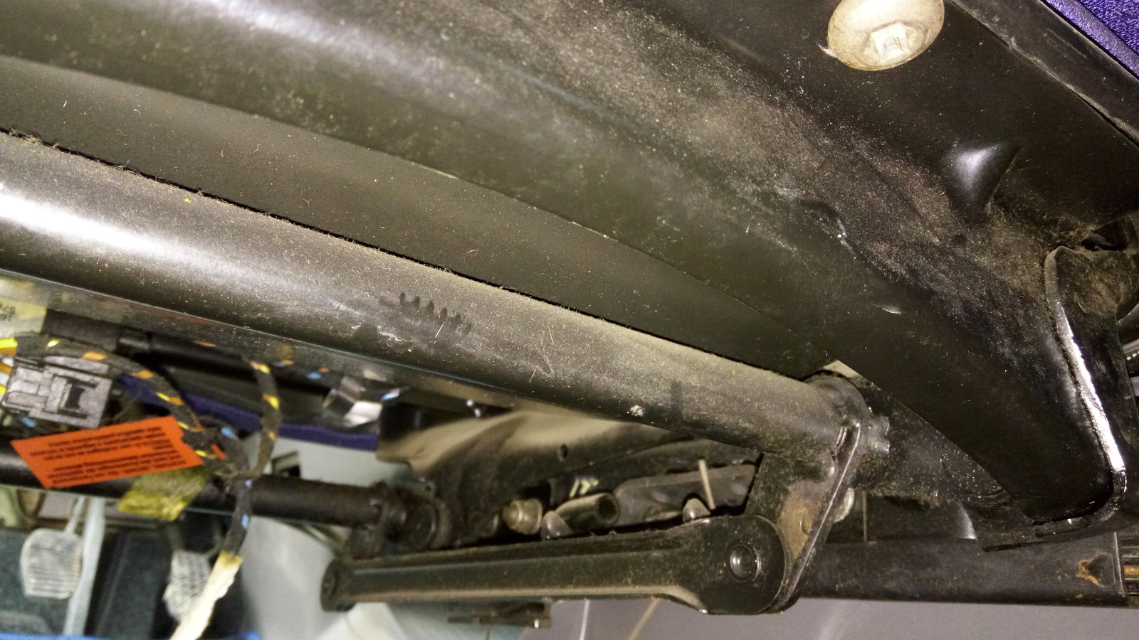

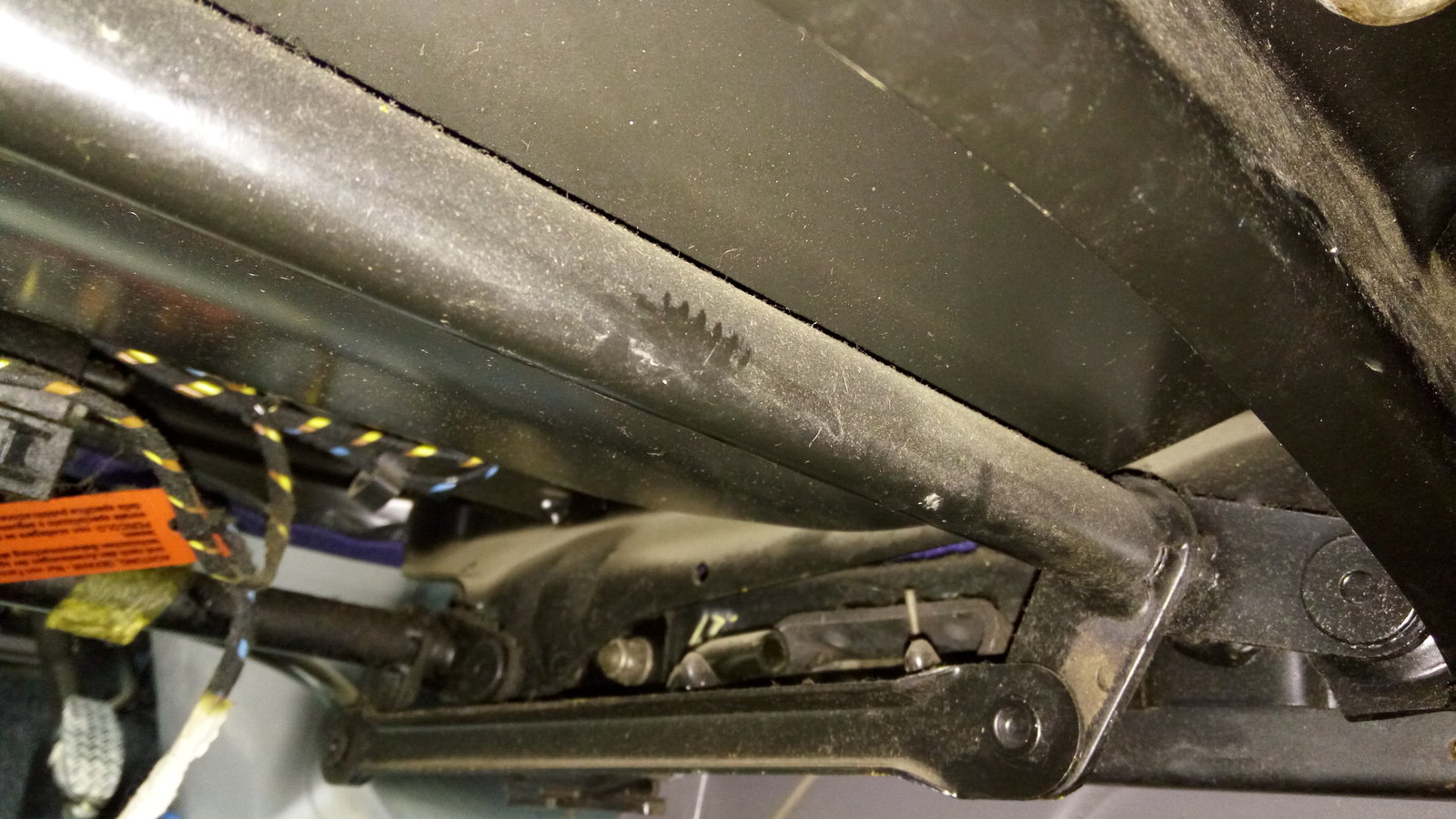

    Не съм от София колега, затова искам снимки, нямам наблизо колега с Мултипла. Ако си съгласен да ми пратиш снимки може на лс. да ти дам тел номер да ми ги пратиш на Вайбър.
    Fiat Multipla 2005 1.9 jtd 115
      Колега, утре ще пробвам да снимам механизма отзад.
      Dacia Duster 1.6 4WD
ID:	2095432Click image for larger version
        Дано да разбереш нещо, колега. Не мога да снимам по-добре, без да сваля седалката.

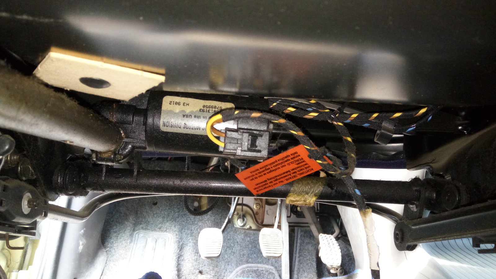

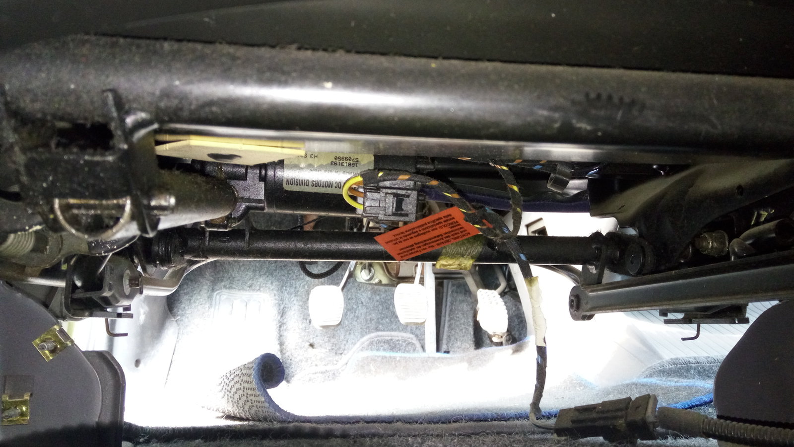

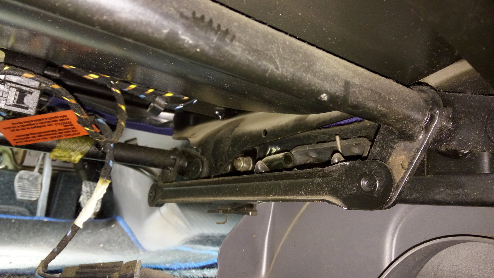

          Мерси колега, снимките са добре, но точно където е счупена моята го няма на снимките. Ако не те затруднява да щракнеш още две, но снимай по надясно. Счупеното се пада в долния десен ъгъл на снимката, но на тези снимки не се вижда, трябва да снимаш дясната част от механизма, повече в задния край. Ако не ти се занимава няма проблем, благодаря и на това.

                Мерси много колега, тези снимки ми вършат идеална работа. Сега ще я оправя седалката и ще работи както трябва. Друг проблем се появи днес, задна започна да хърка при запалена кола, а на изгасена си влизат добре. Сигурно и съединител ще трябва да сменям, а като я оглеждах при покупката и до днес нямаше проблем.
