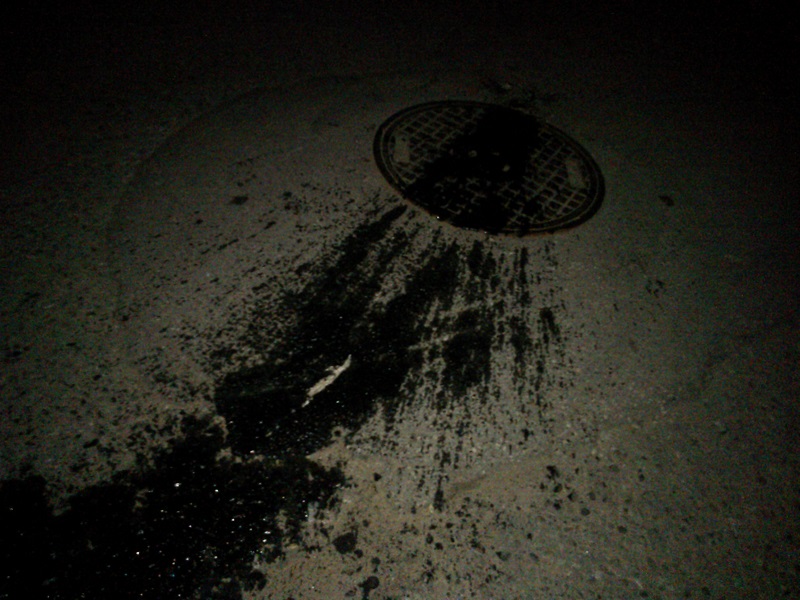

    Случката е следната...Слизам по сравнително стръмна улица на 2-ра без газ... При положение, че колата засилва и наближава завой натискам леко спирачката и при навлизане в лекия завой я отпускам.Беше през нощта, тъмно, не прецених, че шахтата прилича на Везувий и реших да я оставя под колата.Возих 4 човека един от тях е ~150 кг. Естествената последица : http://store.picbg.net/pubpic/0D/67/...d443e90d67.jpg...Светнаха лампи за масло, airbag, акумулатор ако не се лъжа и в паниката врътнах ключа, загасих колата и я оставих на ръчна. След отминаването на емоцията, събрах си зверски откъснатата част и се обърнах към пътна помощ.В момента колата ми е в гаража и съм пред дилема. Понеже си нямам почти никаква представа от коли, се надявам на вас, колеги, дали можете от снимките да прецените до каква степен съм си изнасилил фиатчето ... Заслужава ли си да се сменя картер, да се поправя колата или директно да я обявявам тотал щета ?Колата е 1.9 ТД100 ...http://store.picbg.net/pubpic/2C/14/...62a1dc3d9d.jpg
    Поогледай хубаво щетите - къде е ударено какво е смачкано и тогава прецени. Колкото и да не си наясно с колите, все знаеш кое какво е - картер, ремъци. Това което показваш е планката която държи ауспуха, счупил си картера, а това че са светнали другите лампи може да е от много неща - ремъка се е опръскал с масло (приплъзва, динамото не зарежда, светкат лампите), ремъка се е скъсал или ролка се е счупила от някое парче, пак същите лампи. Ако е само това не е толкова сериозно. Някой тук са сменяли по няколко пъти картера, така че не е фатално. Друго е положението, ако си спукал радиатор, кулер, счупил си нещо по окачването, там цената нараства, но все пак си мисля че няма да е по-скъпо от нова кола.

      Благодаря ти за бързия отговор!Приятел, който разбира, сподели, че блока също е възможно да е ударен, а тръбата на ауспуха е леко смачкана. Обнадеждаващия ти отговор ме насърчава. Изниква друг въпрос. Въпреки смачканата тръба на ауспуха, смятам, че ако сменя картера на място, ще мога да подкарам колата до сервиз.

                  Направил си една кардинална грешка още при закупуването на автомобила, те тая точно планка се сваля и се засилва към първия контейнер за метални отпадъци. Идеята е била да играе роля на тампон за генерацията, обаче италянските инжинери не са били запознати с лунната ситуация по българските пътища. Проблема е че не си одарил картера а генерацията и от удара е скъсала планката с шпилките на картера, но понеже алуминиев се изкъртва цяло парче от него. Така сега по проблема, сваля се картера и го пращаш на вторични, вземаш нов картер/втора употреба и го монтирате, генерацията се изправя с нагряване, проверява се смукателя и маслената помпа, наливаш новото масло и филтър и си отново на пътя. Няма поражения по блока и ролките най вероятно, просто маслената помпа е спряла и за това са ти светнали лампите. цялата работа около 200-250лв. Ако не знаеш какво да правиш отиваш при Жоро и ти я прави. Казвам ти го като специалист по счупените картери, за 6 години с бравото имам 7 счупени картера, даже по едно време само като чуех звука спирах колата и звънях на пътна помощ да ме товарят. Торнадо имаше тема как се сваля картер и се ремонтира, и той по едно време го правеше със затворени очи Ще я потърся да ти я пратя.
