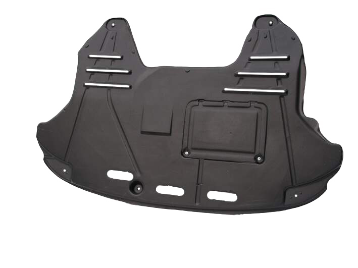

              Нито колата ще ти загрява повече,нито пък ще трябва да сменяш бронята.Ето как изглежда:
                Само една малка подробност, твоята кола излиза фабрично без такава кора, дали заради генерацията която минава през картера, дали заради ниско изнесения картер или заради тампона на двигателя не е ясно. За мен ще е само минус кората, не само заради калта и мръсотията която ще задържа а и защото ще прикире евентуален теч на масло или антифриз, виждал съм по литър и нещо масло събрано в такива кори. Иначе ремъците и ролките са предпазени с капак на ангренажа.
                  Да попитам друго. Как се захваща? Аз я имам кората вече, но не дойдоха никакви болтове с нея? Някакво самонарезни ли ми трябват или трябва да си купя болтове с гайки и шайби с нея?
                  Fiat Bravo 1.8 16V 96'
                    На оригиналната кора в предната част има закрепени три пластини с резба М6, за да може отдолу да завиеш болтовете през бронята без да държиш контра. В задната част на самия мост има отвори в които се вкарват П- образни пластини с резба М8,пак за може да завиеш болта без да държиш контра.Отстрани се захваща със самонарезни винтове в пластмасови дюбели.Трябва да търсиш майстор да ги направи.На моята кола оригинално има кора, но задните планки бяха ръждясали и при развиване се скъсаха.Търсих по магазините, но нямаха и ги правих от ламарина със заварена гайка отгоре.
