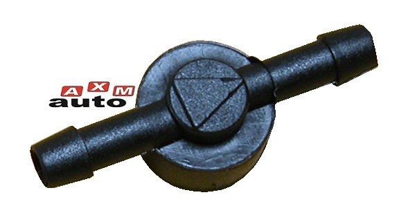

        Задръж повече на пръскане и почакай така, възможно е клапана да е заминал.

            Има клапан който задълржа течността почти до чистачката зада не чакаш докато вдигне нивото и да напълни системата. възможон е да е зад левия ботуш или зад кората в ляво в багажника. Възможно е да се е извадил някой от маркучите отзад при пръскачката от стареене и налягане и сега да ти пълни някъде багажника.

              Прав си за клапанчето.Сменявал съм на Пунто,като го свалих беше блокирало.Струва към 4лв

                Ремонтира се, разглобаваш и ползваш платно от хирургическа ръкавица и става като ново.

                    На Стилото не знам къде е, признавам си. Но на типото беше близо до казанчето. То и логиката е такава, да не позволява течността да се връща обратно. За да са пълни тръбите.

                          От долу на казанчето колега,аз го сменявах миналата година.

                              Здравейте колеги,и аз имам проблем с пръскалката на задната чистачка. Става дума за Стило Комби.Преди пръскаше много слабо, но вече спря тотално. Самата пръскалка съм е сменял с нова, не е в нея проблема. Явно маркуча се е запушил някъде.Търсих го въпросният клапан около казанчето но уви нямам такъв. От казанчето излизат 2 маркучета и двете са по 30см, и с едни муфи са присъединени към маркучите, които тръгват към чистачките. Махах муфата (на това място вместо муфа, е логично да има клапан) и тествах до самата муфа пръска много силно. Надух в останалата част с компресор за гуми, нищо не става.Имате ли идея от къде минава този маркуч или дали е възможно да имам клапан на друго място.Поздрави.
