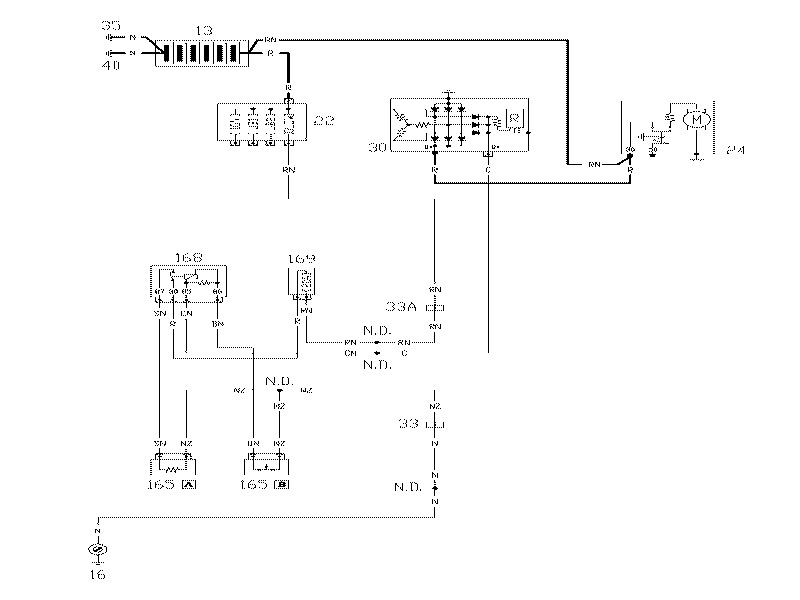

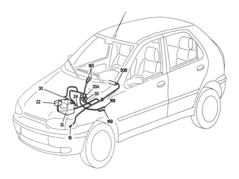

            #50
            Най-после намерих схема на Палиото за подгряване на нафтата. Показани са схемата, и разположение на елементите. Схемата излиза лошо, защото е снимка в bmp формат и е леко размазана. Ще се опитам да я оправя и пак да я пратя по късно.

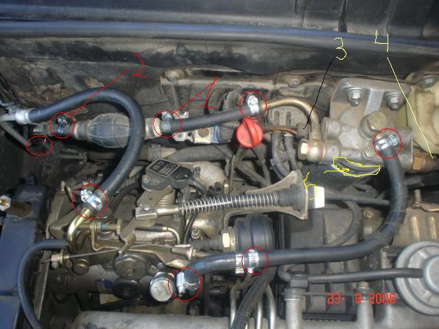

                    #54
                    А знаете ли това за какво е (позиция 5)?Аз отворих моето (нямам с какво да снимам затова нека ме извини колегата на когото ползвам снимката)та вътре има някаква перка капсолована между 2 тънки ламаринки, но се вижда до половината.Та при мен тя беше задръстена от някакво черно гадно лепкаво нещо.Знаете ли тя за какво служи???И тоя кабел на от позиция 3 не идва ли от имобилайзера, не задейства ли тая перка??Това са само въпроси не успорвам твърденията на колегите.
                    Bravo TD_100 GT
                      #55
                      Позиция 5 е корпуса на самия нагревател.Позиция 3 е куплунга на нагревателя.Това, което си видял е всъщност нагревателя
                        #56
                        Значи тази перка не се върти през цялотот време а само когато трябва да подгрява?
                        Bravo TD_100 GT
                          #57
                          Казва ли ти някой ,а пък и смееш ли да питаш.Нямам си на идея перка ли е или просто така е конструиран нагревателя.
                            #58
                            Ами нагревателя може би прилича на перка - не знам, не съм го отварял никога.Но не е перка и не се върти - работата му е да грее, няма нужда от въртене Изобщо не виждам причина от въртящ се чарк там - предполагам конструкцията му просто наподобява перка.
                              #59
                              Че няма как да ви го снимам аз (телефона ми се прецака,фотоапарата ми се прецака, колата ми се прецака....)а дали е скъпо това нещо и знаете ли сайт където мога да го проверя???
                              Bravo TD_100 GT
                                #60
                                Тази тема беше точно по въпроса.Колегата май се отказа да го сменя. Можеш да го питаш дали все пак е стигнал до цена.Освен това съм сигурен, че ако колата ти не работи, не този нагревател е причината.
