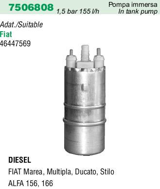

                        А колегата ivel взе да приказва вече пълни глупости само и само да се изкара разбирач Говорим за работно налягане,а не колко макс може да направи помпата Сега не мога да намеря спецификацията на бошовската помпта,та ето същата от Хофър No comment
                          Много си прав.Пука и на ГНП с колко ще я храниш ,тя си прави необходимото налягане,само си иска дебит.
