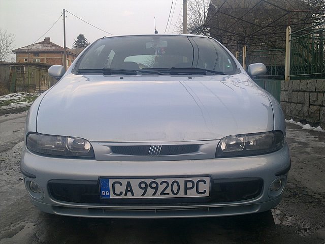

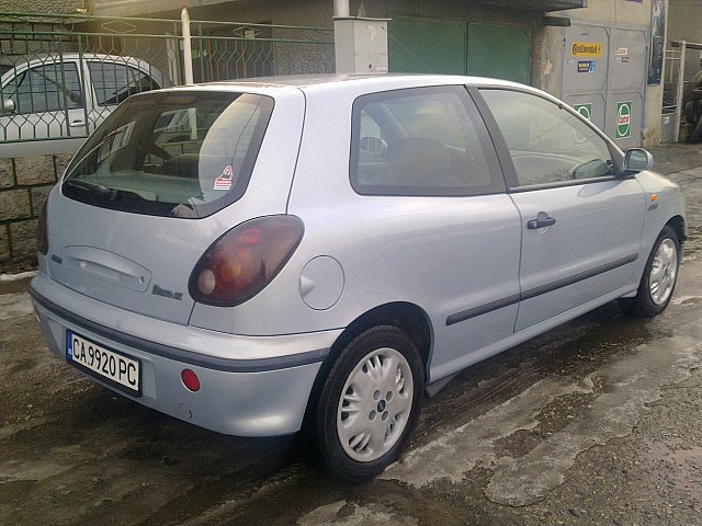

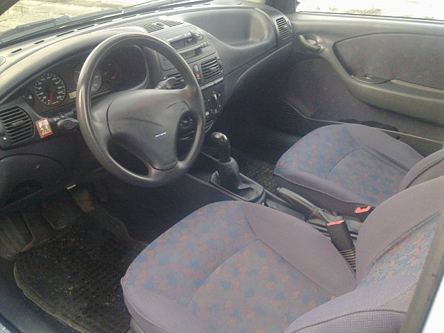

                          Благодаря за отзивите.Колата се продава в това състояние,всички възможни косумативи са смемени и километрите са и реални 138 000км.Очаквам предложения на лично.
                            Колега, дай цена. Ц климатроник ли е колата ?

                              колата е с климатроника и всичко по нея работи нема да тропне нема да лопне,обута със зимни гуми + летни YOKOHAMA,сменен е съединитела феродов притискателен,всички ролки + тоя дефектния оптегач скъпия,и ремъците и масло със всички филтри преди 2000км,цена 2500лв.
