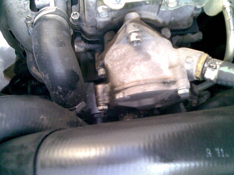

    Знам, че много зачестиха темите ми, но напоследък нещо не ми върви със фиатката ....днес забелязах един теч на масло....от нещо което се намира от дясно на двигателя...точно над термостата...хванато е мисля, че с 3 болта и течо от там...довечера ще кача сникма да ви покажа за какво точно иде реч...

    Ето и обещаната снимка....иначе масло тече и от гарнитурата на капака на главата мисля....това е и втория ми въпрос - трудно ли се сменя тази гарнитура?

      Колега, това мисля че е вакуум помпата.
        Вакуум помпа. При мен също тече от гарнитурата на капака на клапаните. Предстои ми да разбера дали се сменя трудно Иглежда ми че не е. Държи се на 6 болта с глава за торкс, но не съм сигурен дали не се изисква специфично усилие при стягането, както е например при монтаж на глава. При мен също течеше от маркуча който влиза в пластмасата водеща въздух към турбината. Този маркуч който отвежда разделените картерни газове и и ги праща за изгаряне. Скобата му си стои откачена от кой знае колко време... Днес я стегнах и имам един теч по-малко. Тече ми и от още едно място... Абе как изобщо имам масло не знам...
          от там се взема вакума за сервото на спирачките.преди ремонта и на мен ми течеше от там, за съжаление никъде не се продава тази гарнитурка, вложка ли е, какво е...сега не тече от там, предполагам, че са ми га намацали със силикон, явно върши работа..

            Ако я отворя от предната страна и намацам със силикон(такъв какъвто примерно си купих за картера) има ли шанс да прецакам нещо тая вакуум помпа?Уоу...сега видях, че нова вакуум помпа струва 160лв.

                      Колега,вади смело вакуум помпата и не се притесняваи.Няма нищо фатално при разглобяването както и при сглобяването.Под нея има един семеринг,който лежи в легло на главата,а вътрешният му диаметър обхваща разпределителния вал,който върти вакуум помпата.Има и гарнитурка,но внимавай да не я скъсаш,защото до някъде тя служи и за дистанционен фиксатор на помпата спрямо вала(пази я ако не ти се купува нова).А проблема е със семеринга,който е износен от разпределителния вал.Сменяш го и нещата са ОК.А ако ти е по лесно намажи тънък филм със силикон и затваряй.Успех!

                            Има един чудесен чешки червен силикон за гарнитури. Върши чудесна работа. Ако има семеринг се сменя, но ако е само гарнитура, с него и си ти. Аз така си уплътних капака на главата без да сменям гарнитура и сега ми е чисто. Картера след като го спуках и заварих после го намазъх със силикона и си е ок. Сега леко сълзи само от щеката за маслото долу но не ми се рови чак там. А и е малко и не капе така че се счита за уплътнено. Силикона е с марка Титан-чешки. Струва 7,60 и върши страхотна работа. Иначе продават и един турски в малки оловни опаковки, но е менте и не става.
