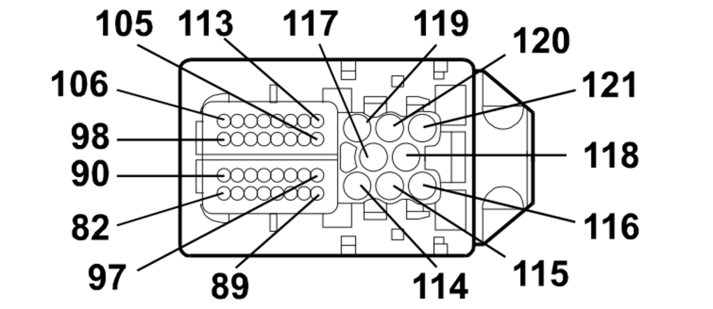

                цветовете на буксата на сензора на КВ какви са?
                пиновете това ли са на EKU-to?
                          Click image for larger version Name:	pinoutecu244008266.png Views:	0 Size:	167,1 KB ID:	2756419
                          Да,това са.Цветовете са бял,червен и черен,който е една идея по-дебел.
