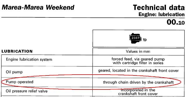

              От това което успях да изровя от ръководствата засега на 1,2 двигатела Браво и Брава маслената помпа се задвижва от коляновия вал не от верига.При 1,6 двигатела се задвижва пак от коляновия вал но с верига.Продължавам да търся инфо за останлите бензинови двигатели и няй вече дизелите.
                Не знам от какво точно е тракането, но при всички 5-цилиндрови бензинови и дизелови Фиат/Ланча/Алфа двигатели (това са 2.0 20V, 2.4 20V, 2.4 TDs и 2.4 JTD) маслената помпа се задвижва от верига. Даже е една и съща и е взаимозаменяема при дизеловите и бензиновите двигатели.Със сигурност маслена помпа от Фиат Браво HGT и Ланча Капа 2.0 20V става на Ланча Капа 2.4 TDS - пробвано е :D

                    Не е с верига с верига според ръководствата са 1,6 ;2,0 ;2387 ТД ;2387 ЖТД

                        Веригата не може да се смени, нито да се обтегне, тя се движи по едни пластмасови канали. Сменя се цялата помпа. Струва ~600 лева, лошото е че никой не я държи на склад и се чака минимум 2 седмици. За щастие се намират помпи на старо от 2.0 20V мотора от блъснати и блокирали Бравота. Отделно, за да се смени, се разглобява половината двигател, а при някои модели даже трябва да се вади от коша.Ето как изглежда

                          Веригата не може да се смени, нито да се обтегне, тя се движи по едни пластмасови канали. Сменя се цялата помпа. Струва ~600 лева, лошото е че никой не я държи на склад и се чака минимум 2 седмици. За щастие се намират помпи на старо от 2.0 20V мотора от блъснати и блокирали Бравота. Отделно, за да се смени, се разглобява половината двигател, а при някои модели даже трябва да се вади от коша....
                          Това е точния отговор на загадката с тракането! Ремонта е много цифра както каза колегата. За щастие смените ли я после забравяте за нея.

                            И аз да се включа- несъмнено тракането е от веригата на помпата. За ремонт- не става- вече бракувах една тракаща маслена помпа. Веригата в заводски условия се монтира последна и е занитена- не подлежи на смяна.Имайте в предвид че на 2-3 ланчии капи тази верига се скъса- на една бензинова в движение и омаза мотора, на една дизелова на стартер, но колегата я хвана веднага- не му е угаснала лампата за маслото.Така че е добре да се помисли за това- аз също мисля, че и аз съм с турбо петак.
