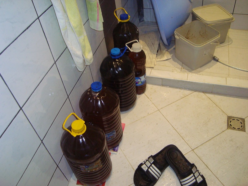

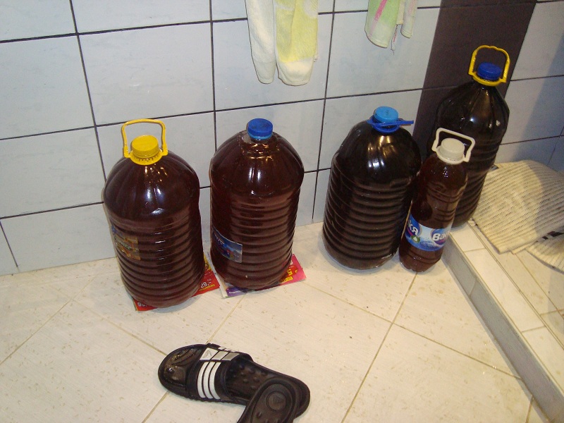

            написъл съм 10 лв нафта а не 10 литра нафта.ето част от моя "биодизел" който лека полека отива към мазето за преработка.днес направих една равносметка че с 2.50лв отивам до сливница и се връщам като живея в люлин и общото разстояние е точно 50км.преди седмица ми се появи първия проблем с колата.както си карах паднаха оборотите и колата изгасна.предположих че филтъра се е задръстил и купих нов.след монтажа на новия се опитах да запаля но пак същото.колата седя 2 дена без да я пипам и кото отидох да пробвам запали от четвърт.явно фитъра е бил запушен а новия не го напълних и е дръпнала въздух.за да нямате подобни проблеми като моя след каквато и да е филтрация оставете "горивото" два три дена да се утаи напълно и си карайте безгрижно.
