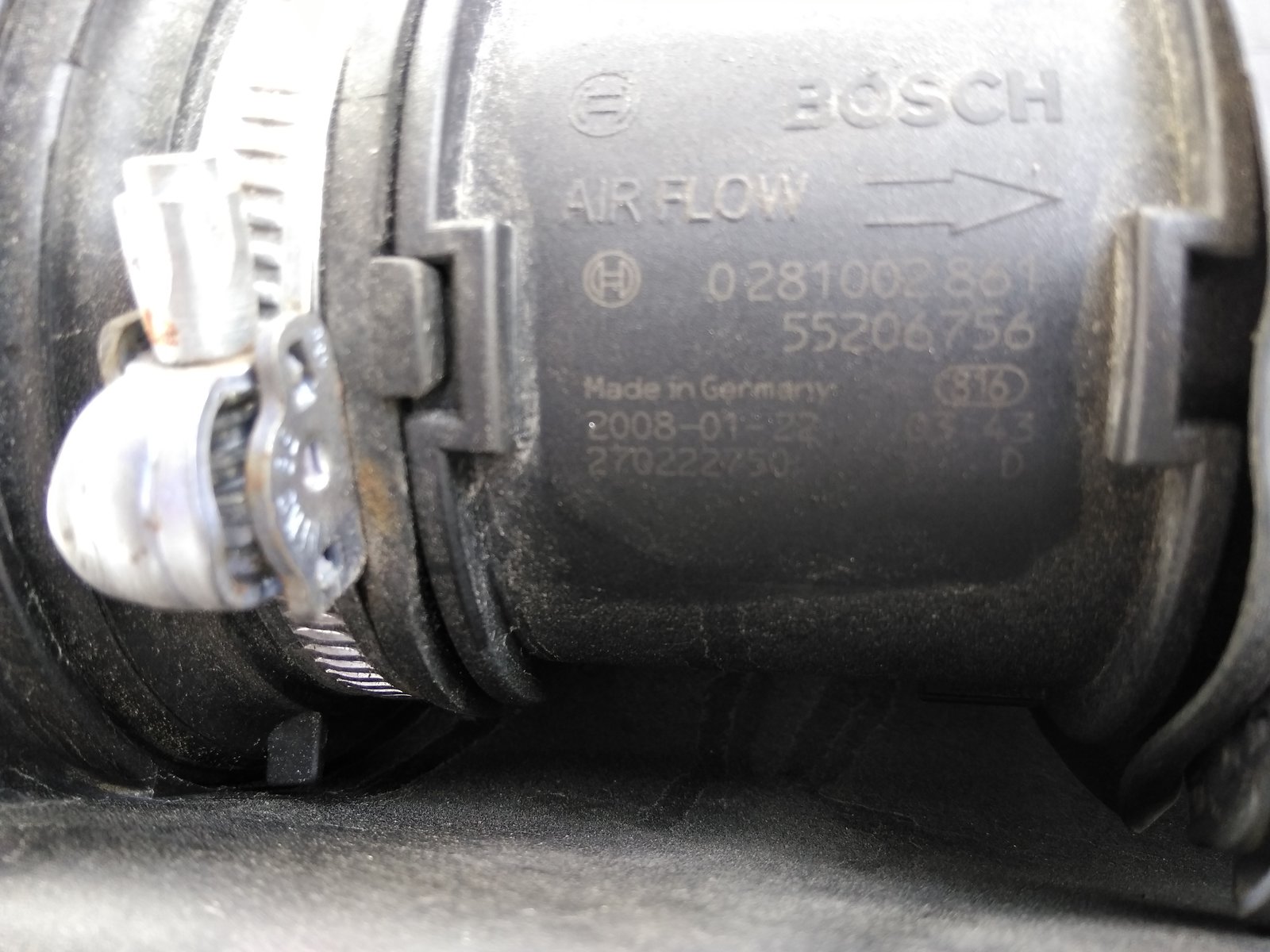

            Крайно време е. С какъв дебитомер сипо номер
            Bosch 0281002861

              Някой знае ли какви стойности трябва да показва дебитомера на тази кола? При откачена букса единствено меря съпротивление на самия дебитомер и на на крачетата на които се подава + и - ми показа 17000 ома. На никои други крачета не показа данни. При закачена букса и запален двигател ми показва изходящо напрежение на от 3 волта на празен ход. Навсякъде казват , че трябвало да е около 1 волт. Тези данни означават ли, че дебитомера е за боклука?

                Мани ги тия волтажи, мина им времето преди 15 години. Вече дебитомера освен обем смята и температура на постъпващия въздух.
                Закачи я на диагностика, закрепи я на 3000 оборота и направи лог. трябва да достига минимум 500 единици обем на работен цикъл.
