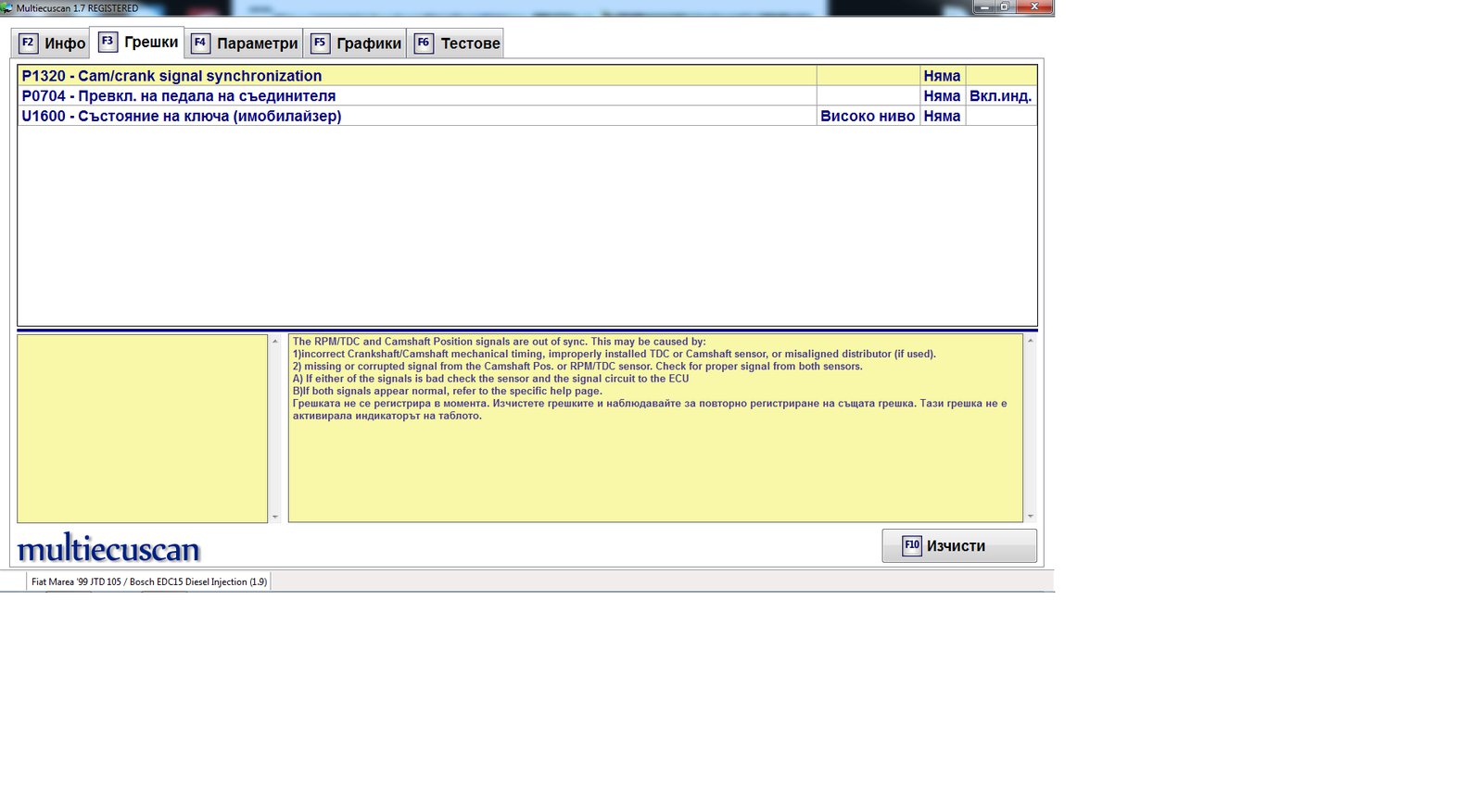

    Изчистихме грешките и с доста въртене запали. . Нови грешки не записа. Но тази сутрин отново изненада. Много въртене и бял пушек докато запали. След като запали няма проблеми. Държи обороти, пъргава е, всичко е ОК.
    Относно грешките. Зачетох се и видях при колегите от алфа форума, че при дълго въртене без да запали давала грешката на датчика на кол. вал.

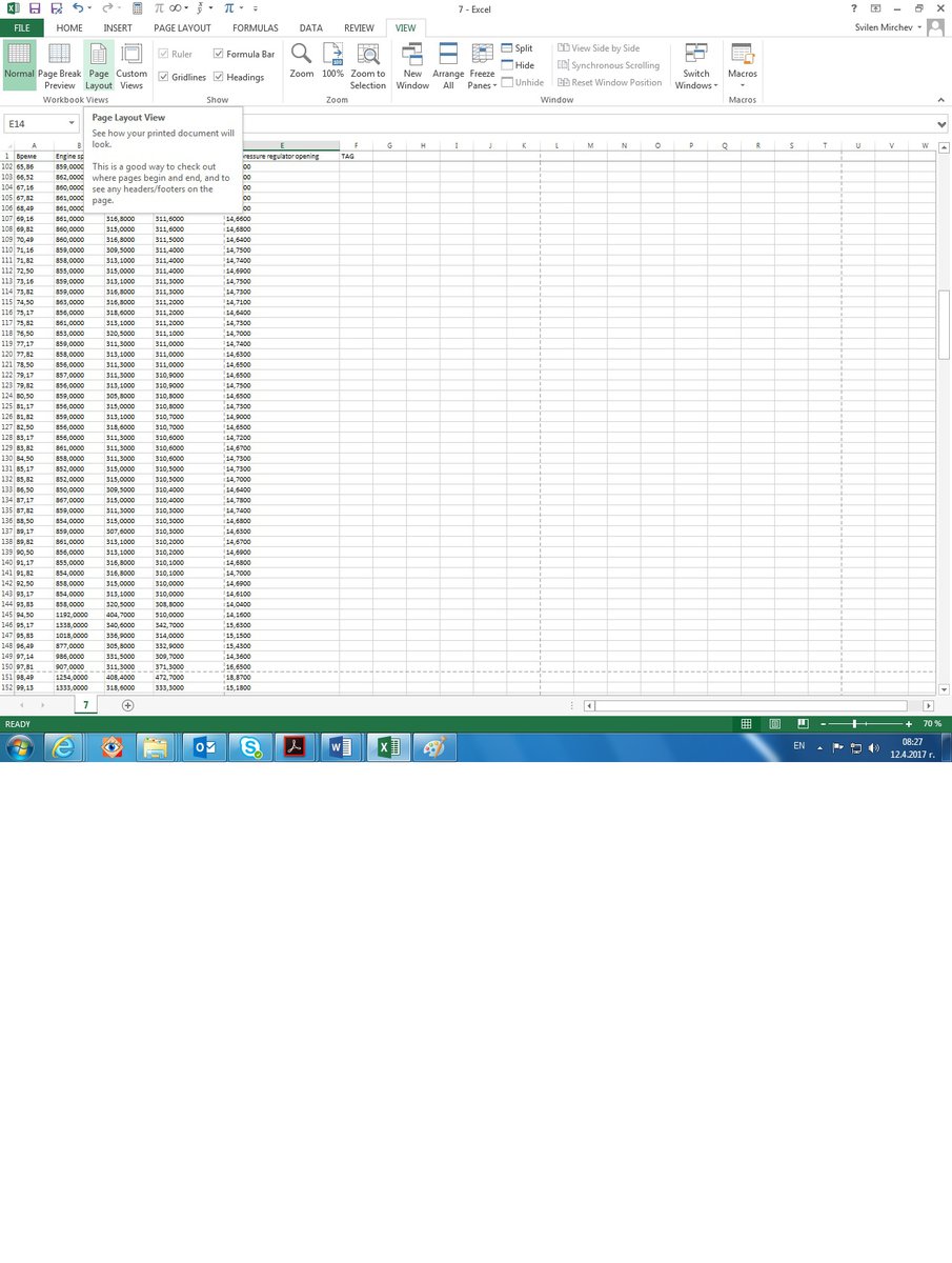

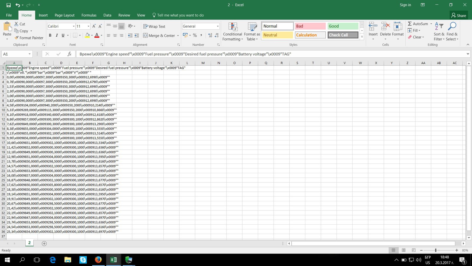

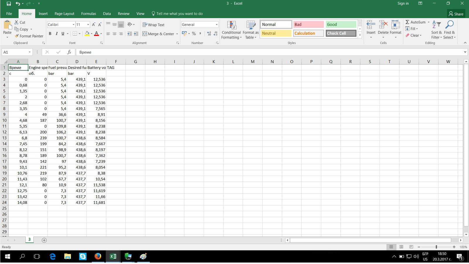

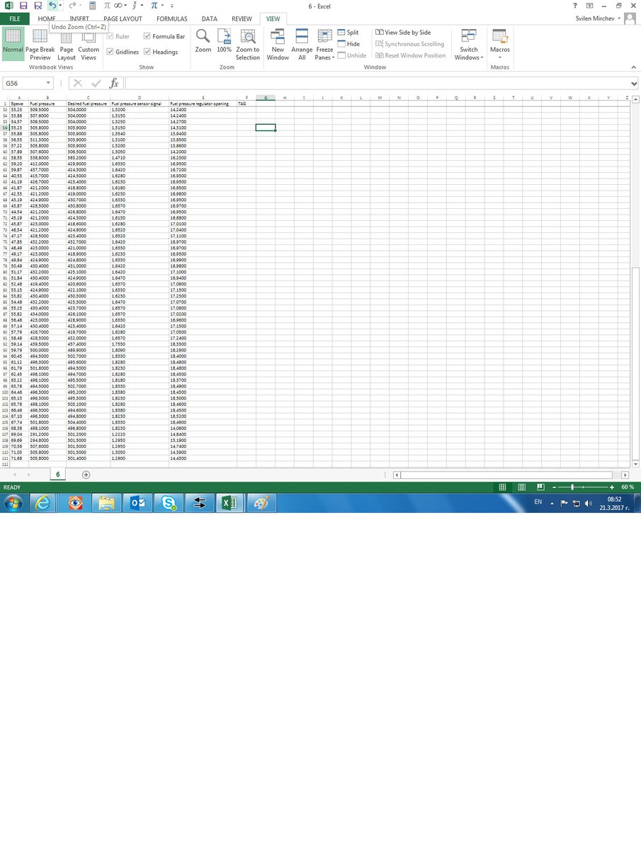

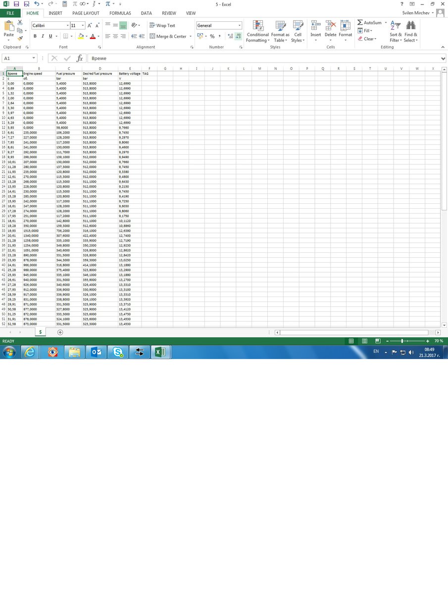

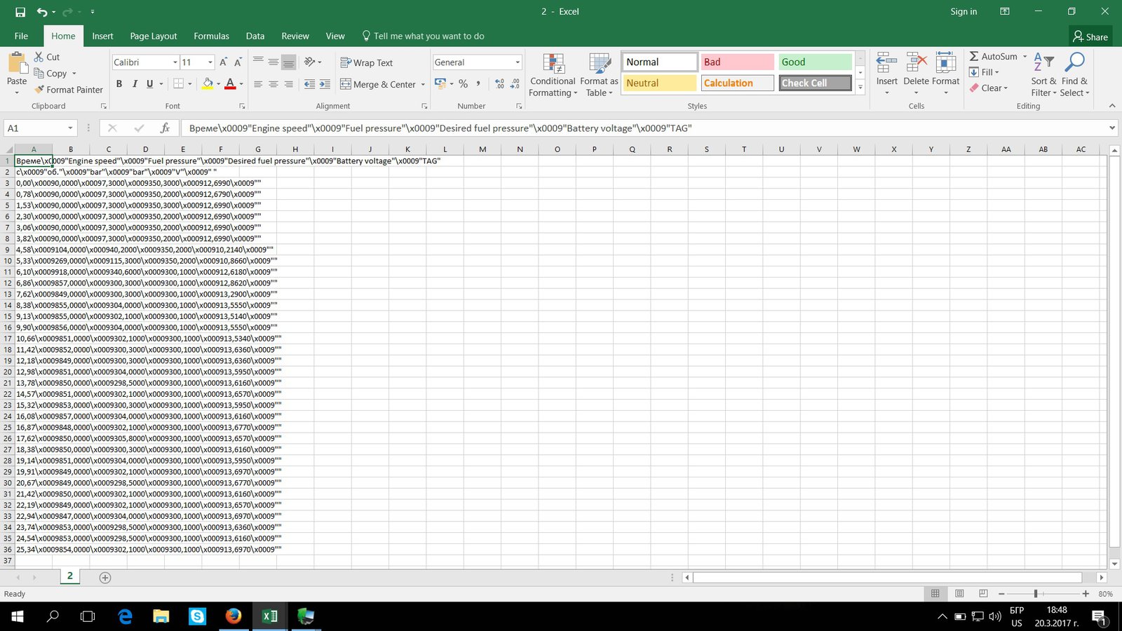

                Ето два лога. Правени са с различни версии на програмата. Първия е от деня, когато запали (неделя сутрин). Тук ми прави впечетление, че желаното налягане е около 300 бар. При този лог акумулатора беше свален от зарядното. На втората снимка е лога, от днес, когато не запали. Тук виждам, че желаното налягане е различно от предния ден. Тук вече сме на около 440 бар, а това което прави на стартер е доста ниско.Click image for larger version
ID:	2094441Click image for larger version
ID:	2094442. Също така виждам, че и напрежението на акумулатора доста пада при въртене.
                Мисля сега да го заредя и утре сутрин да пробвам със зареден акумулатор. Други идеи нямам.

                  Колега вземи от морга регулатор на налягането с уговорката да го върнеш и пробвай или от работеща кола. Проба с акумулатора е само за лудо работи, за лудо не стой... Ако ме разбра.
                    #24
                    Голямо съвпадение ще е да е умрял регулатора заедно с другият проблем. Не че е невъзможно!
                    Факт е обаче, че когато колата не пали, трудно достига едва 200 об. При лога, в който колегата пали, спокойно достига над 260 об и повече. Напрежението на акумулатора е значително по-добро. Съответно колата пали.
                    Моят съвет е пробвай с друг акумулатор от приятел, не с кабели.
                    Възможно е и стартера да позаминава от толкова въртене....
                    Все пак пробата с акумулатор ще докаже, че постигаш нужните обороти, а налягане в рейката не.

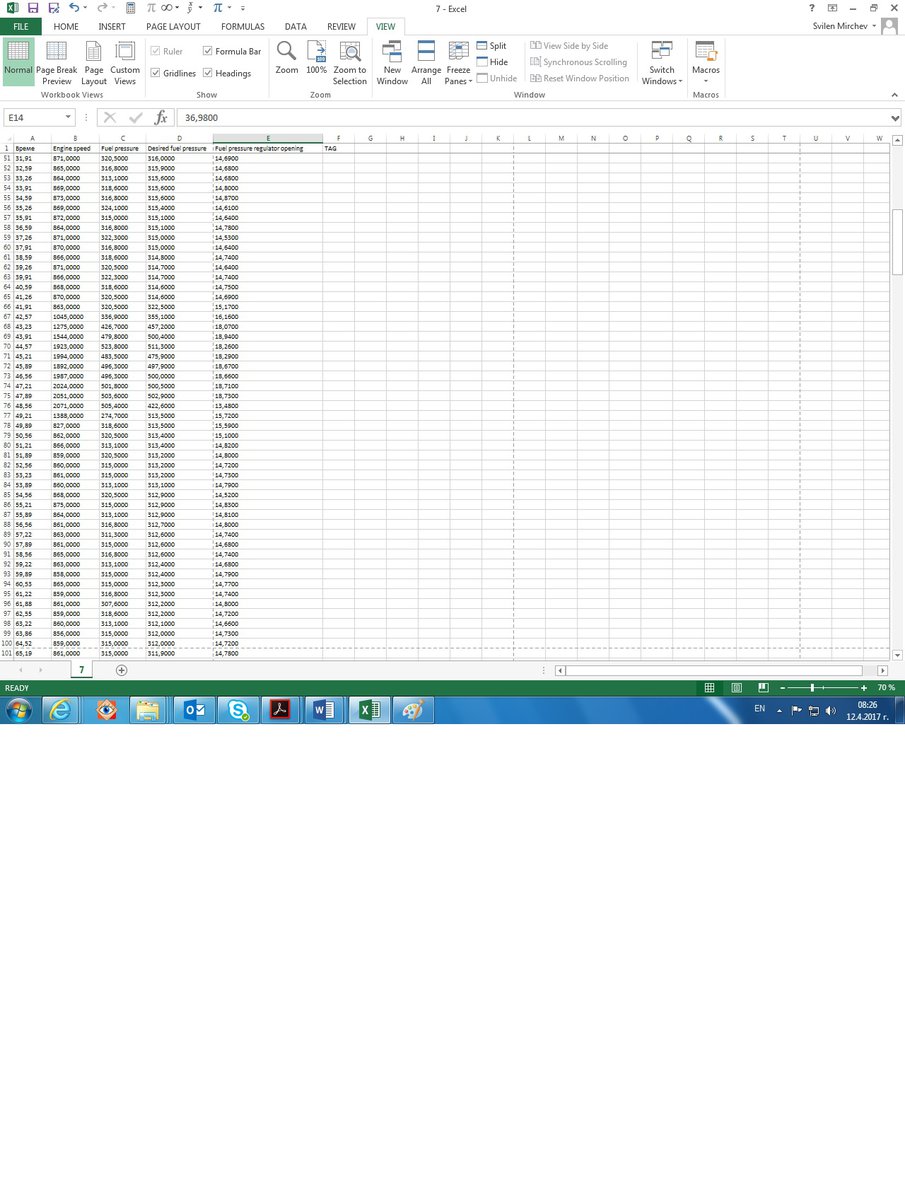

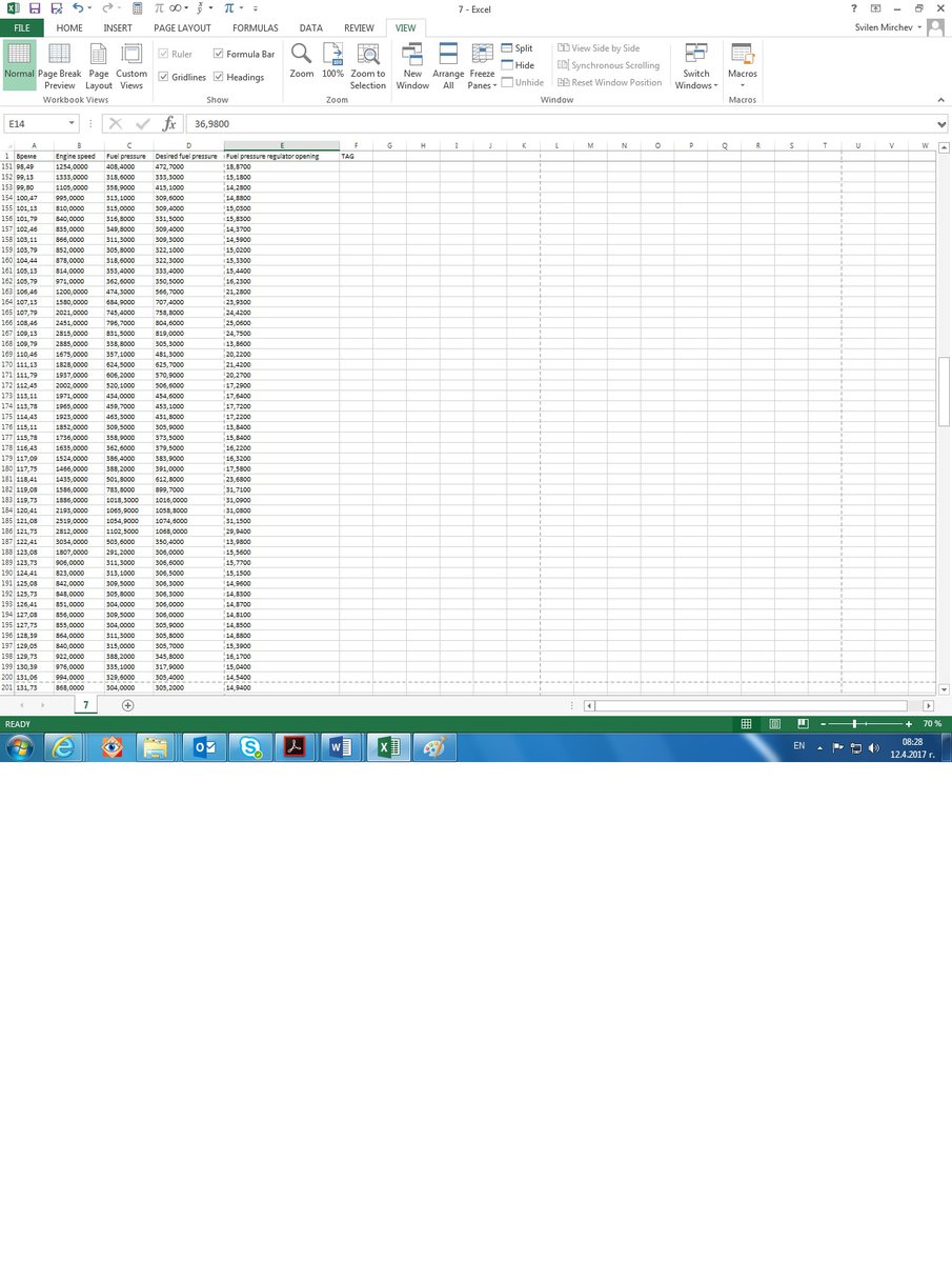

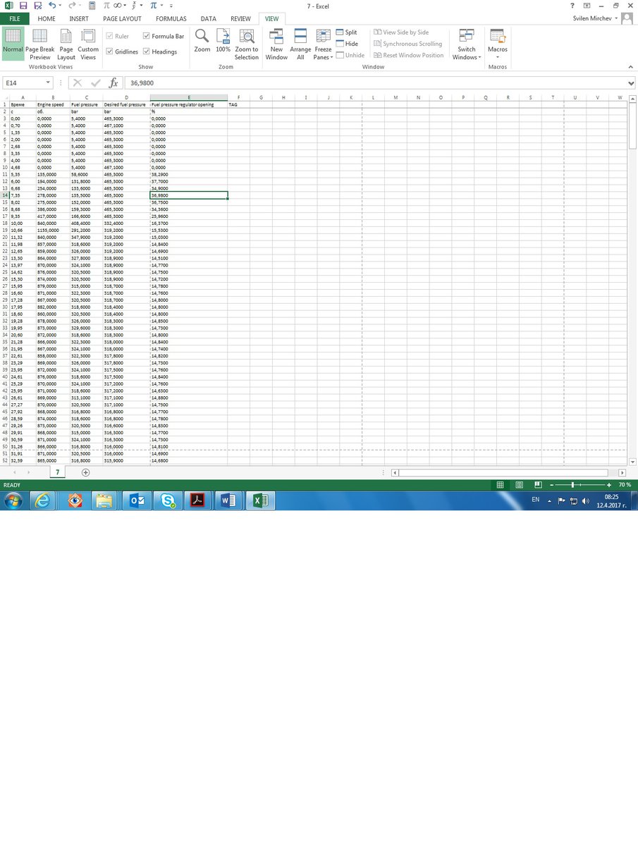

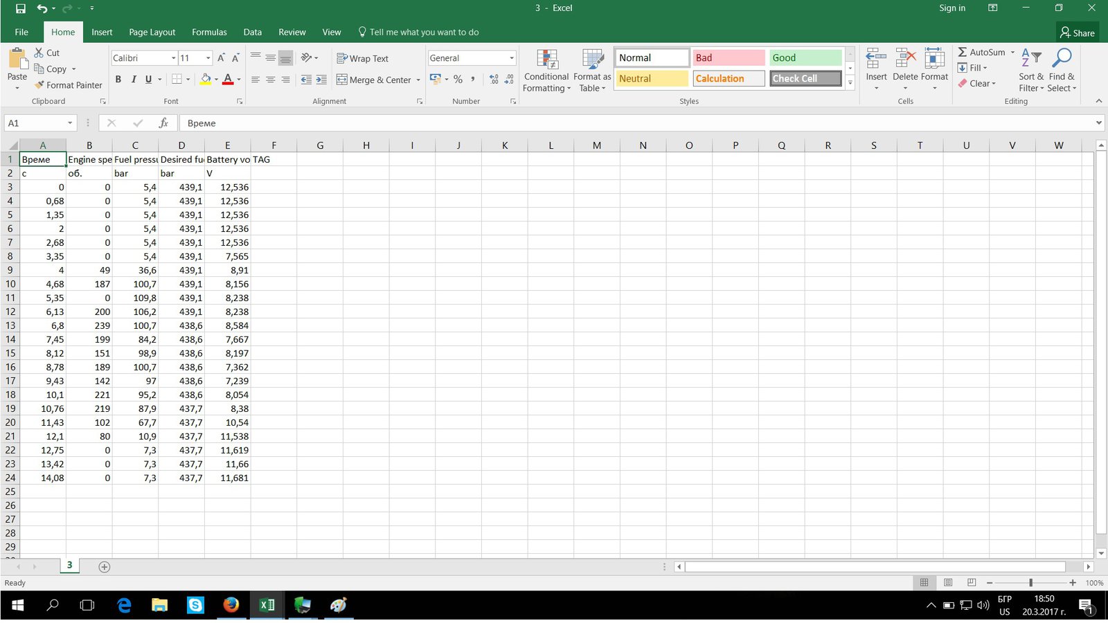

                        Ето малко развитие от тази сутрин. Свален акумулатор от зарядно. Въртене около 10 секунди и воала (снимка 5). Запали. След това направих и втори лог (снимка 6) на вече работещ мотор. Явно един от проблемите ще излезе акумулатор, но не е само той. До работа тази сутрин колата има динамика. На трета я настъпах от 1000 до 4000-4200 об. без проблем. Единствено забелязах в огледалото чернилка след мен.

                          Здравейте, отново. Моите драми продължават. Наложи се и купих нов акумулатор. Сега паля, но трудно с доста въртене. Особено първото, сутрин. Отново се закачах на компютъря. Грешки няма. Това, което ми прави впечетление , е че сякаш че регулатора и помпата работят коректно. На ниски и на високи налягането , което е в рейла отговаря на желаното. Единствено е недостатъчно в първия момент. Когато е на стартер.
                          При качването нещо се разместиха снимките. Вървят 1, 2, 3 и 4.
                          Това е с логовете.

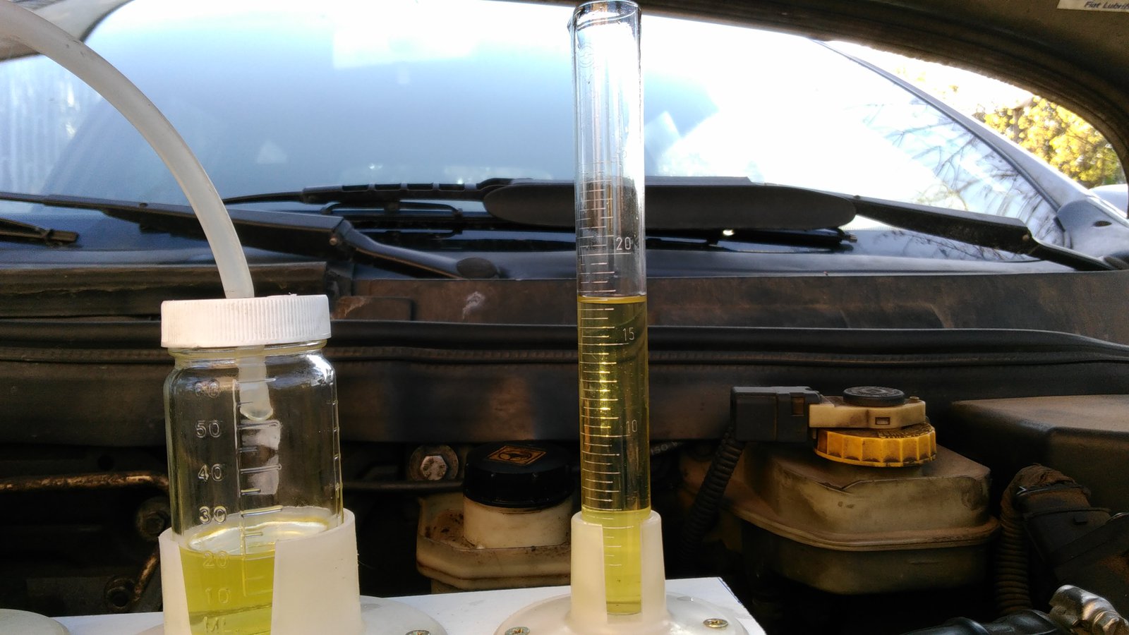

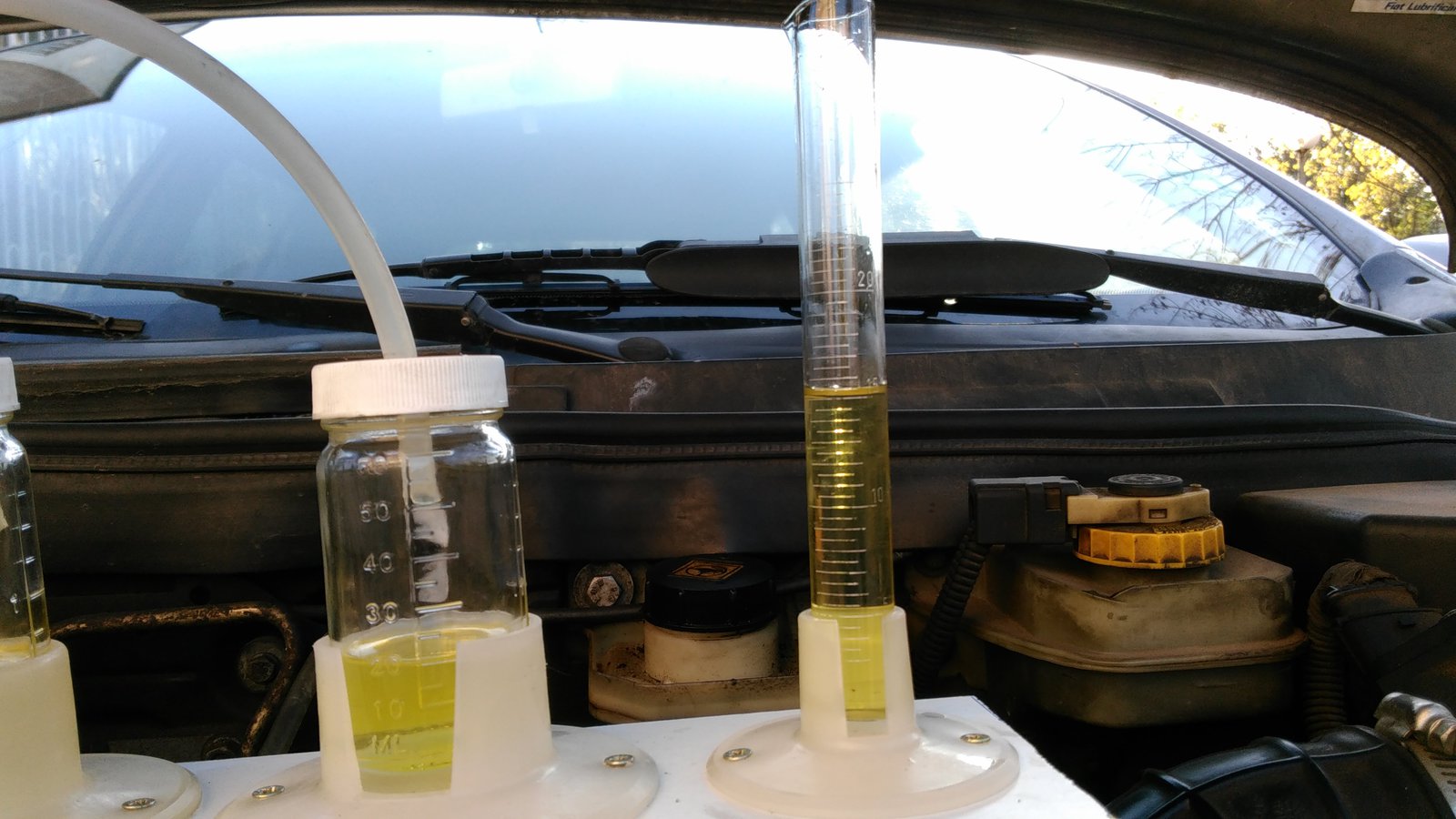

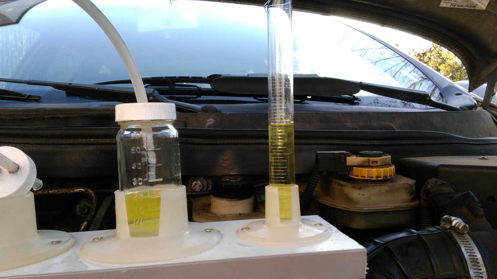

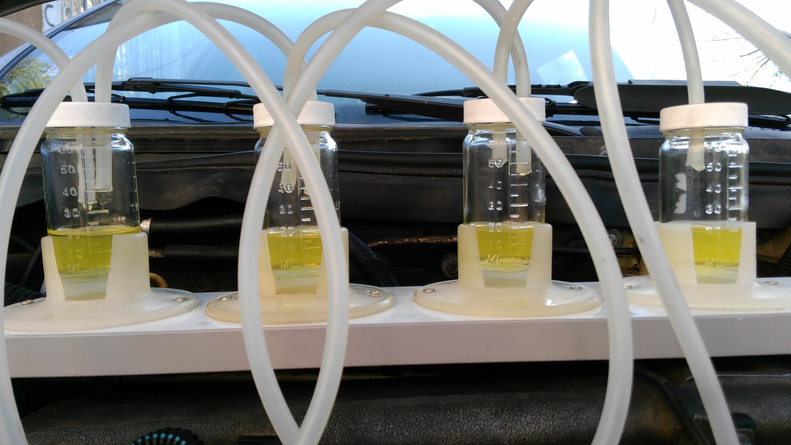

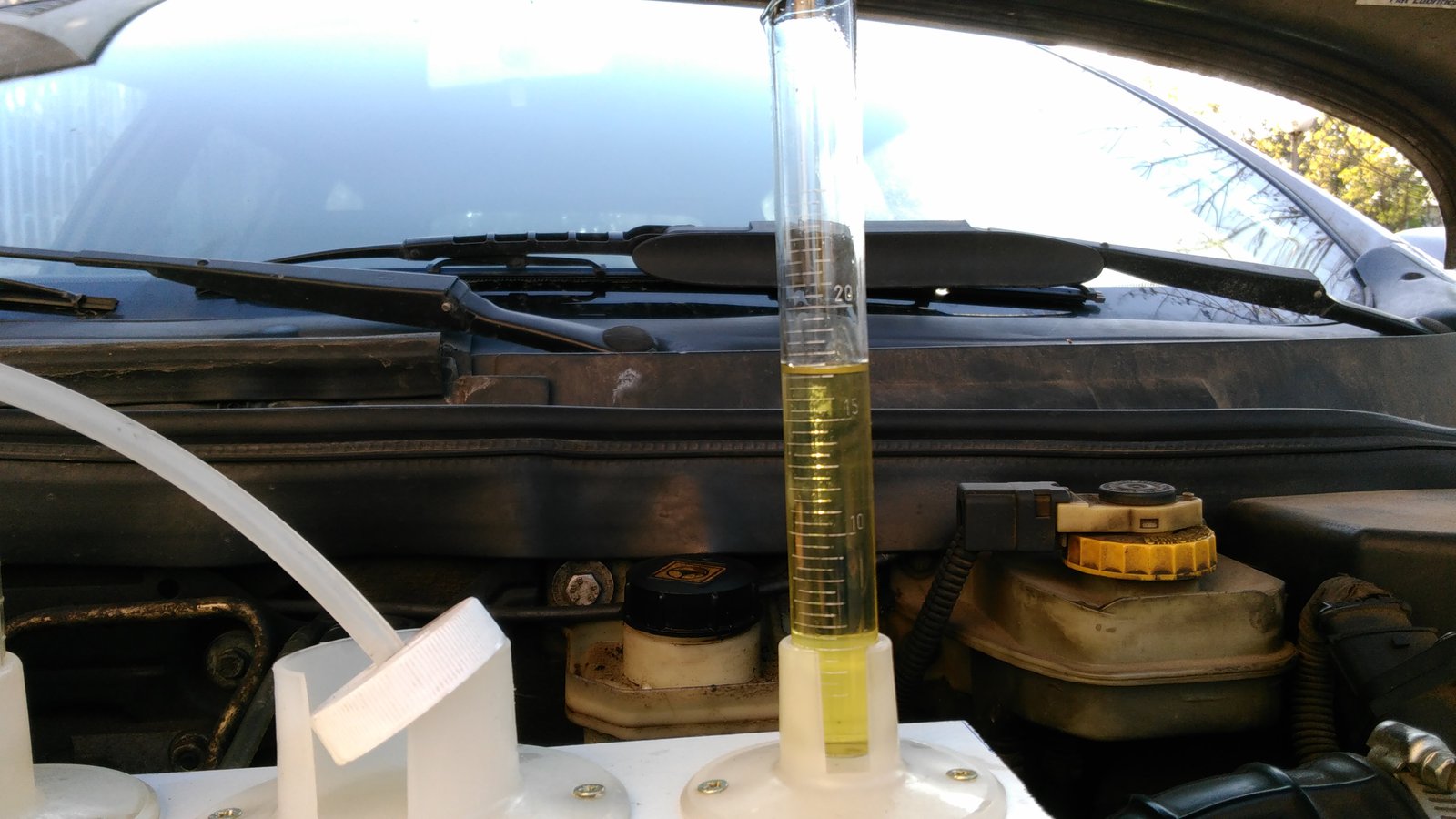

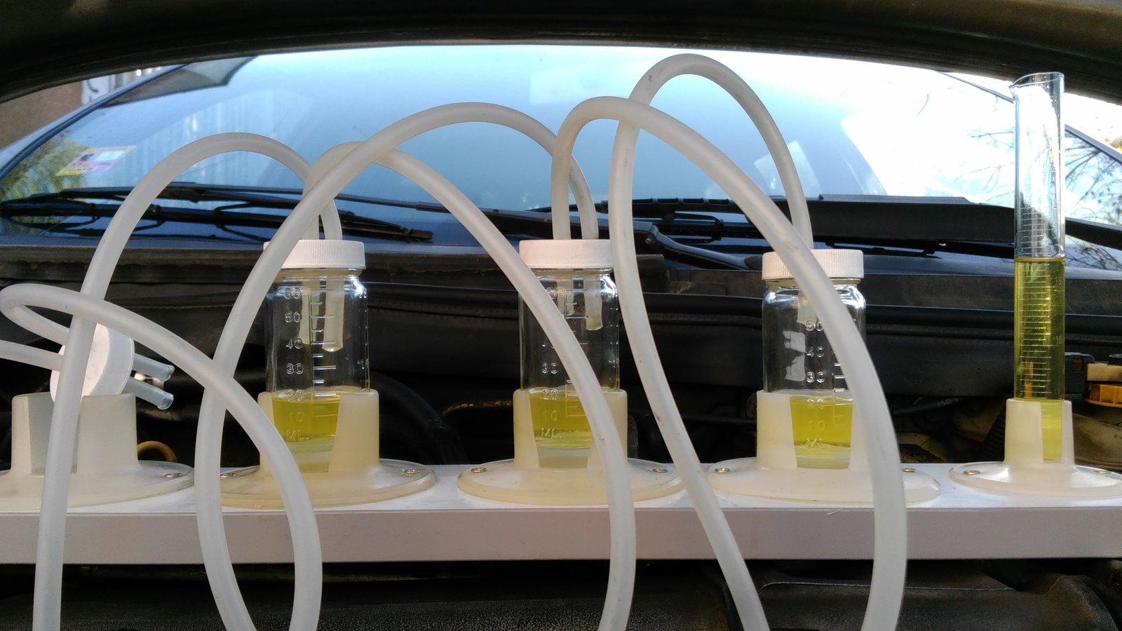

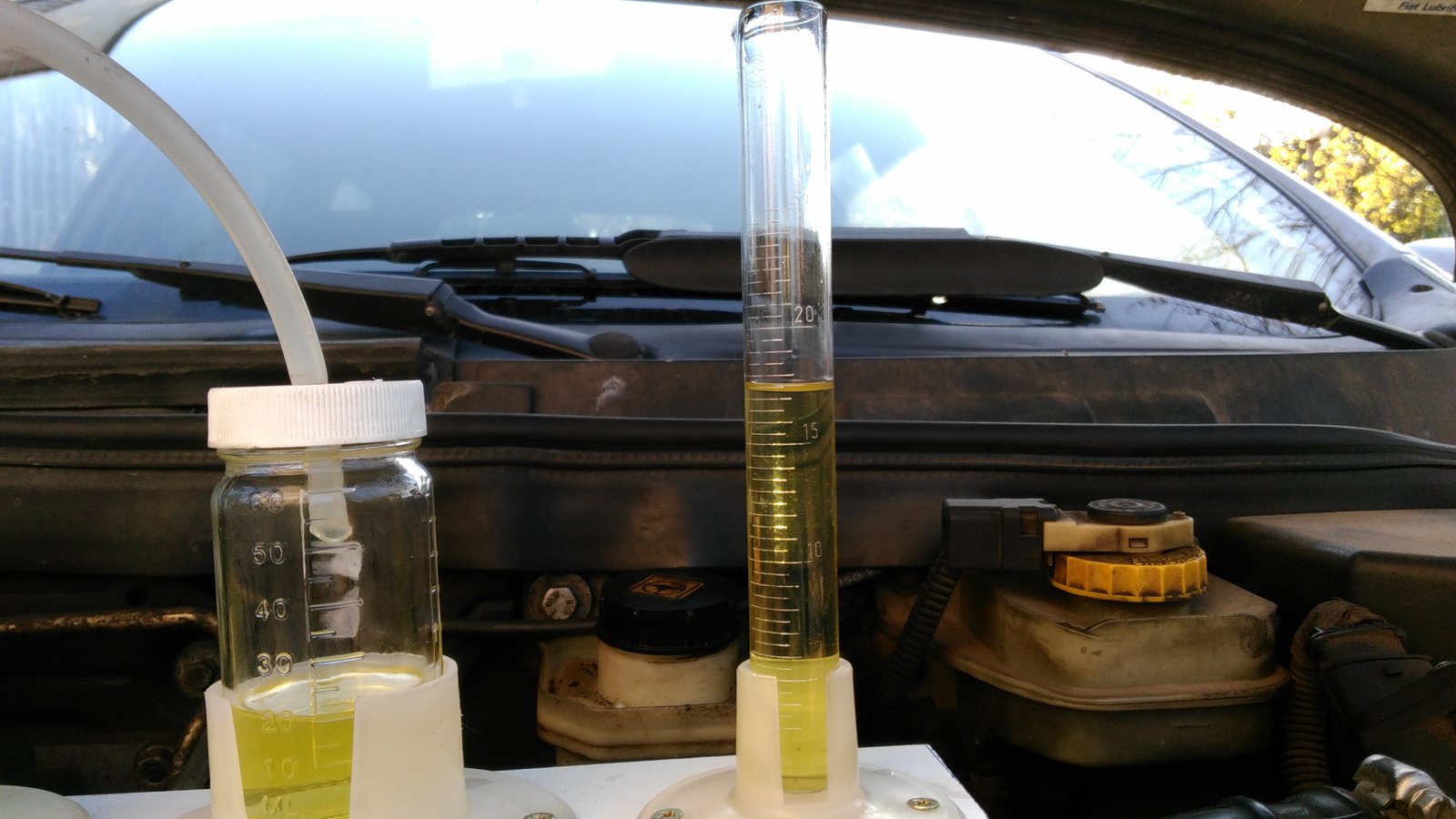

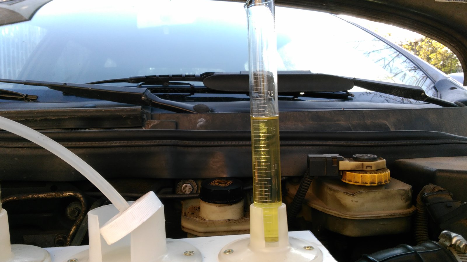

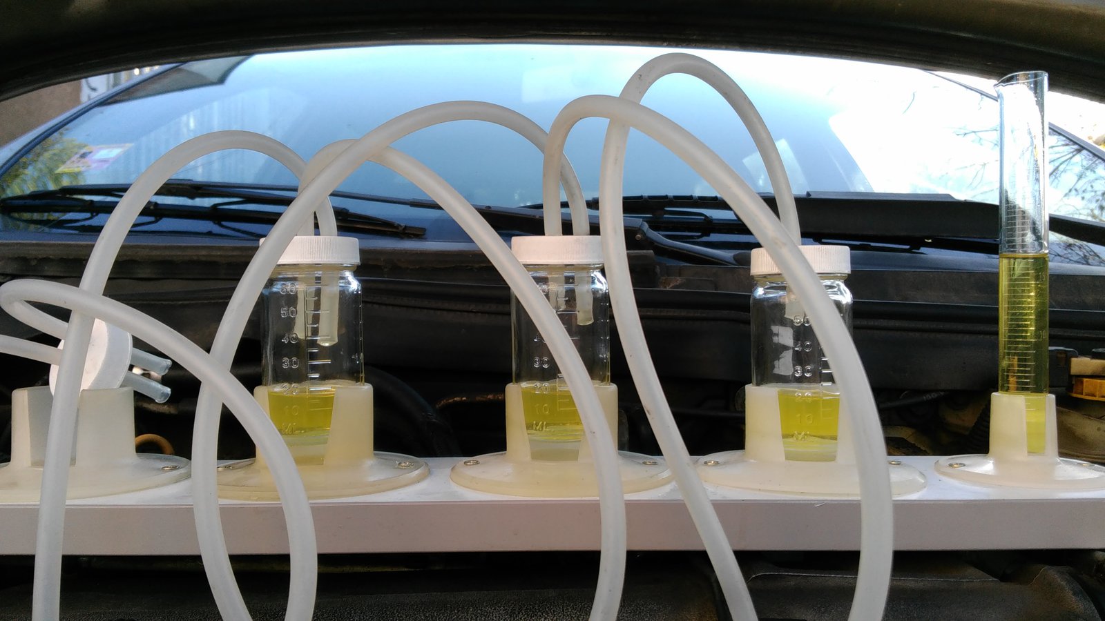

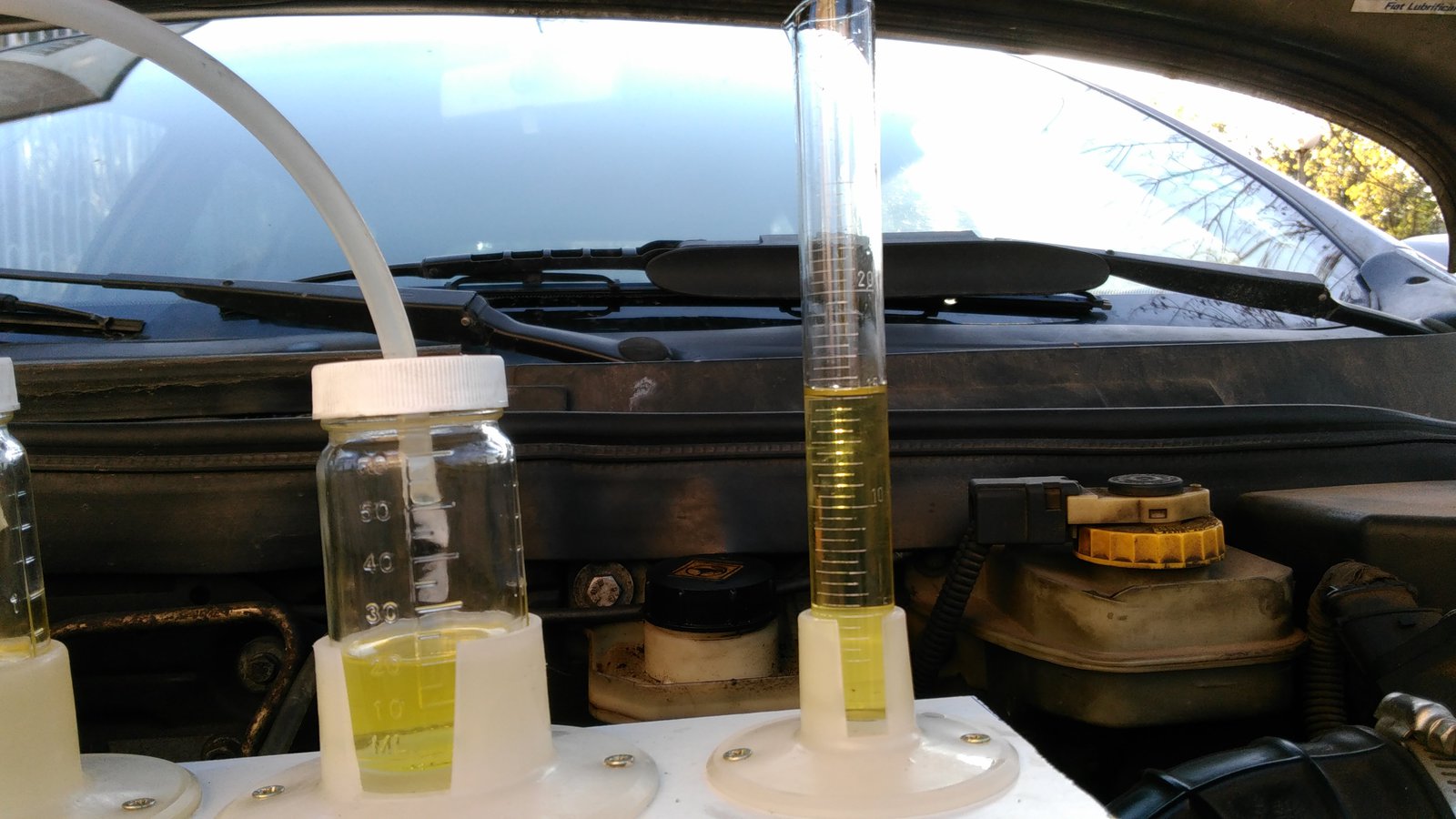

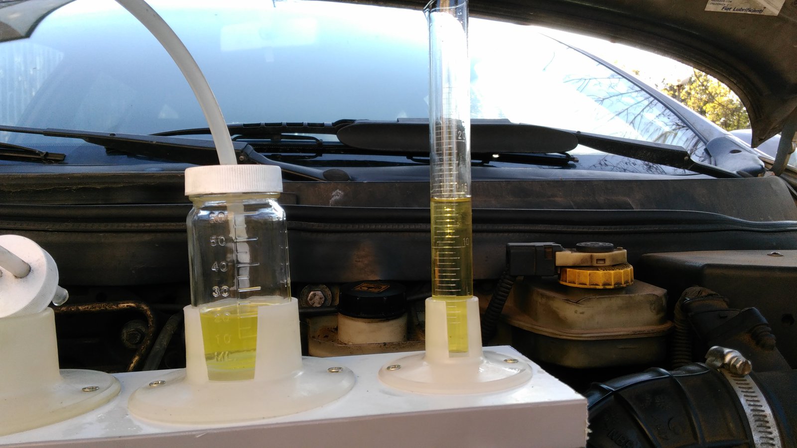

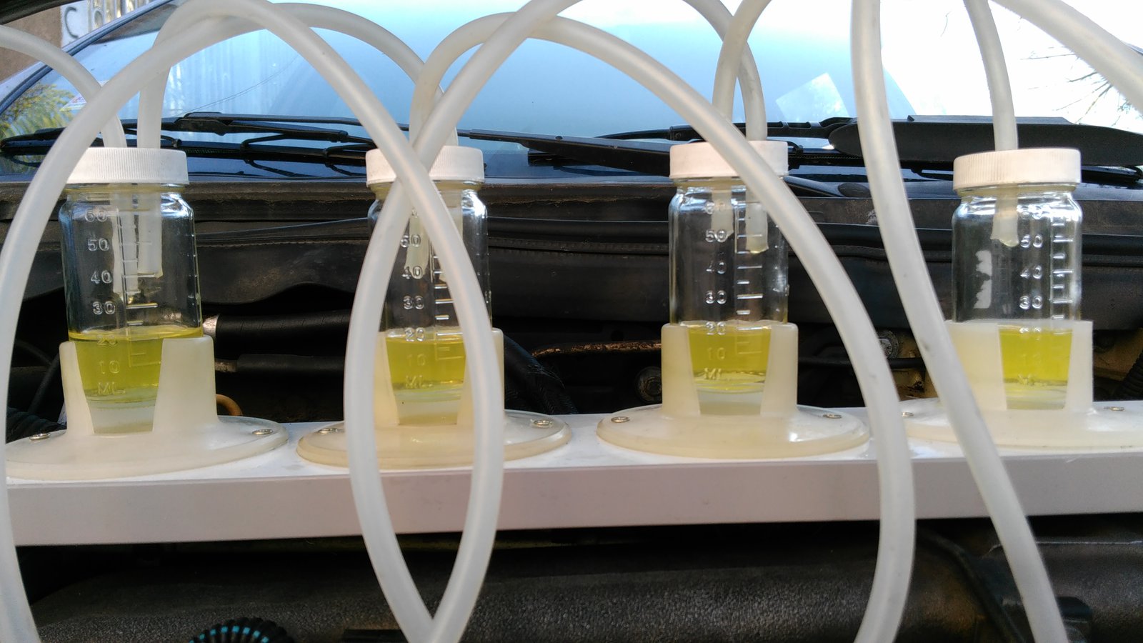

                          Вчера правих теста с обратната нафта. Да не би да оттърва някоя дюза. Ето го резултата:
                          1-ви-8.5 ml/min
                          2-ри-7.8 ml/min
                          3-ти-7.5 ml/min
                          4-ти-8.5 ml/min
                          Теста го правих няколко пъти за по две минути. Резултатите са приблизително еднакви. За мен теста е положителен и нямам място за притеснение. Друг е въпроса обаче, че леглата на дюзите плуват в нафта. Сега ме навежда мисълта за евентуална смяна на дифтунгите на дюзите. Снощи пробвах да ги дозатегна с шестограм 10 и по малко мръднаха всички. Незнам аз ли си внушавам, но сякаш че тази сутрин запалих по-лесно. Не е както си палеше преди, но сякаш по-добре от предните дни.

                            Здравей, ако леглата са пълни с нафта, е малко вероятно да е от дифтунгите, защото ако изпускат толкова много, ще се чува странен шум, а след запалване, компресията, която изпускат, ще се опитва да изхвърли нафтата от леглата и ще пръска. По скоро пускат, или от излишната, или някъде от самата дюза, но пък всички едновременно, малко странно. Все пак, всичко зависи и от думата "ПЛУВАТ", всеки си представя различно. Но, ако теча е от дюзите, губиш налягане и нормално да палиш по-бавно.
