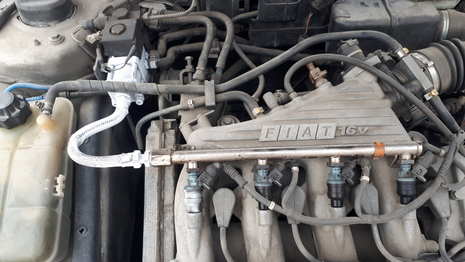

                      Такааа, при сваляне на рейката и после поставяне обратно на дюзите, забелязах че идва малко метан по нея. В изпарителя или някъде другаде би трябвало да има клапан, който да затваря притока на метан при неработещ двигател, но явно не е така. Къде се намира тоя клапан, някой знае ли? Навежда ме на мисълта че нещо той прецаква нещата и дави двигателя на ниски обороти. Иначе на магистралата е първа пушка!
                      Всичко което се затяга с ключ по - малък от №27 е нано технология!!!
                        Единия клапан е отгоре на регулатора ако е тартарини разбира се, другия е на самата бутилка от зад но това е за заводски метан. И аз имам проблеми с обороти но стигсм до извода въздух в системата метана е на 230 бара близо което рязко охлажда водната система и при нсличието на въздух в водната система се получава замръзване , което при мен е на моменти и тогава колата полудява. И аз съм пуснал тема подобна на тая и търся.отговори. Успех с ремонтите а за сервиз аз лично съм се отказал от бая год. Спрямо метан.

                            Клапана е черната кутия с два кабела другия е на самата бутилка, обаче нямам снимки.
