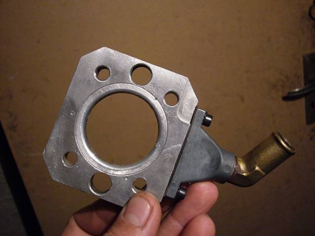

    Плачката трябва да е от горния вид или е долния

        плочката е като тази от втората снимка само че щуцерите не са прави а са като дъга
