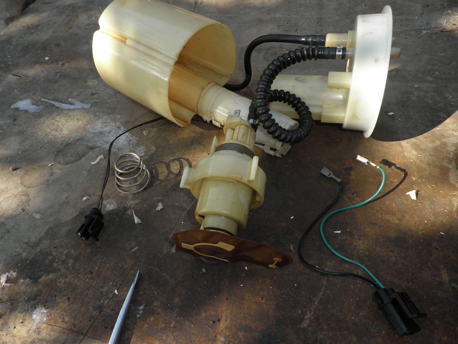

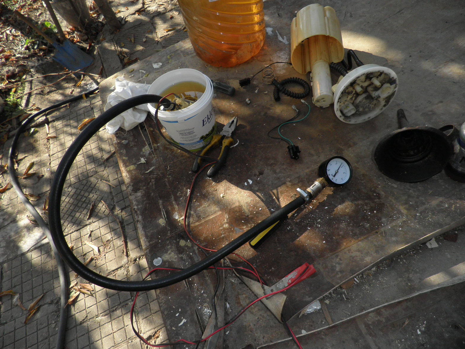

                      Здравейте Колеги,

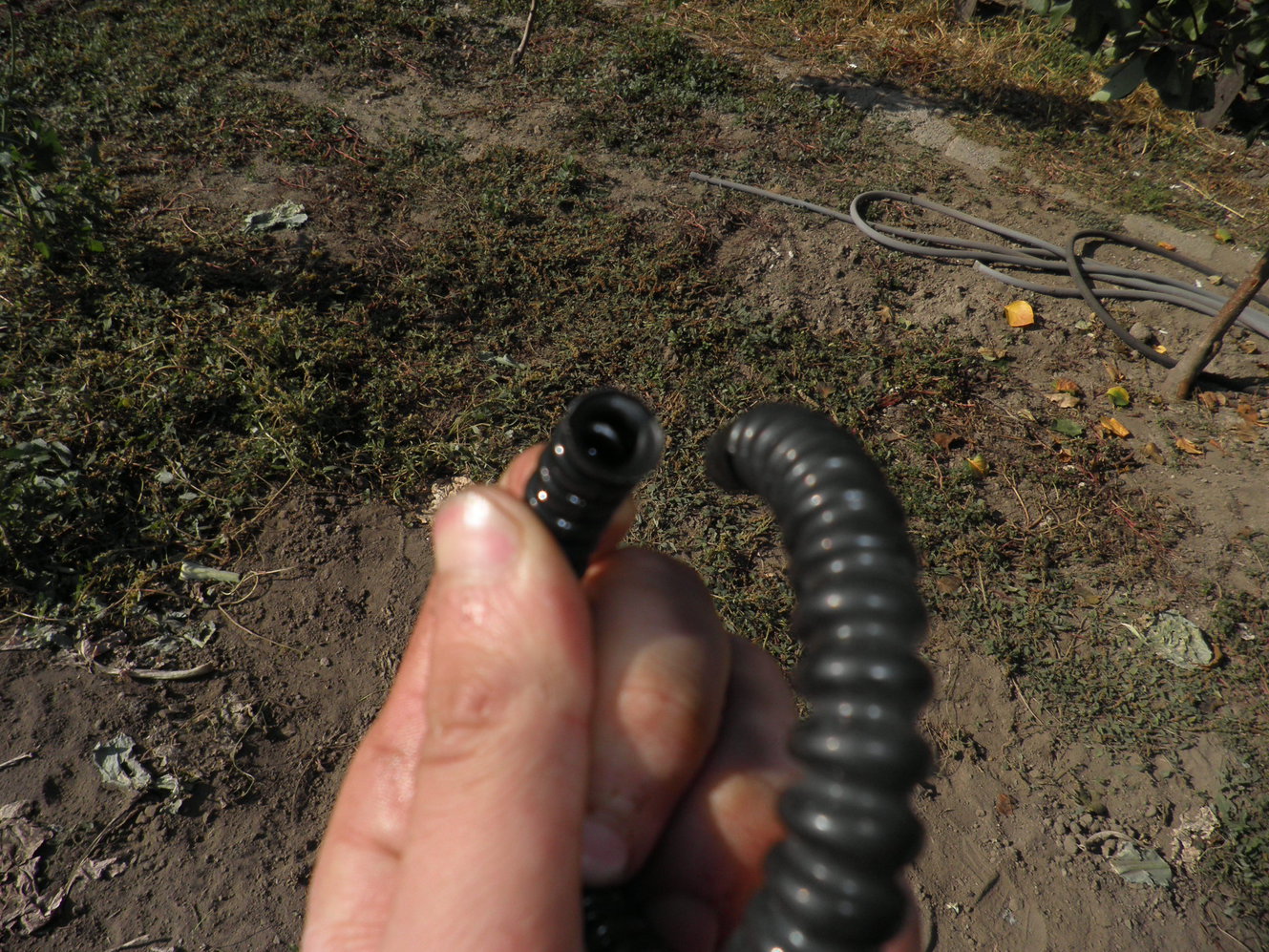

                      допълнение от днес. Свалих помпата и я тествах самостоятелно-2,8 бара, задържа си налягането. Пораздвижих този накъдрения маркуч и на две места се скъса направо. Явно е имало цепка там, каквито и съмнения имах. Старостта си е оказала влияние.

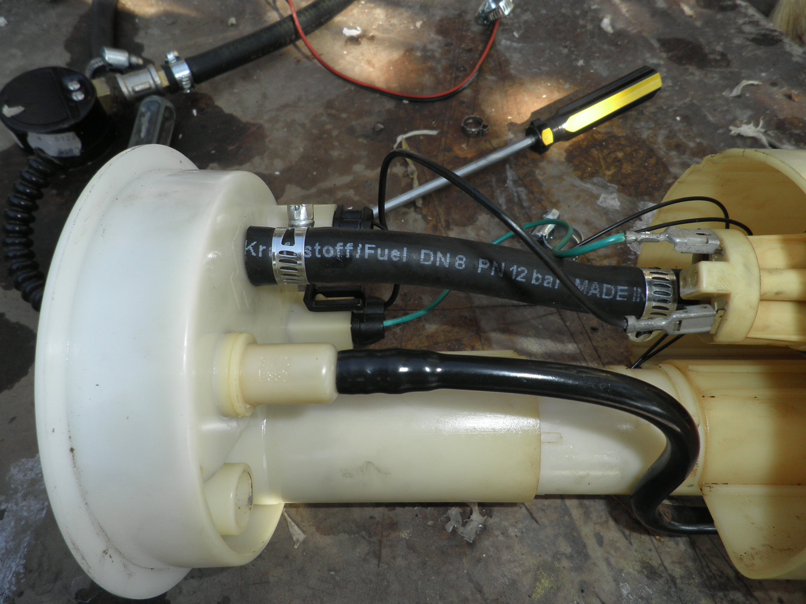

                      Замених го с маслено и горивоустойчив гумен маркуч, който обаче не е за потапяне в горивто. Колкото изкара. Взех най-скъпия който имаха "Семперит" за 7,00лв метъра и няколко скоби, като отново нямаха за еднократна употреба /такива за каретакоито са/ , та ми дадоха "Торкс".
                      Малко размисли,страсти и обяснения, ако на някой му се наложи да се занимава със същото.
                      Всички маркучи от помпата се вадят на бързи връзки, има и две букси-захранване помпа и бензиномер. Самата помпа се държи на пластмасов пръстен, който се развива с дървенце и чук за по-лесно. Махнете мокета, който се държи на три черни "нита" ли как се казват не знам.
                      Оня дет е прайл дупката за вадене на помпата или е бил пиян или мноо зле, защото не е центрована и трябва да извадите помпата под ъгъл и в определена позиция. После при слагането има едно гумено уплътнение, което ми скъса нервите докатао го сложа. Също и тоя пръстен. Преди да се затегне се уверете, че всички маркучи ще си влезнат където трябва, тоест помпата трябва да се и на същото място.
                      Второ,
                      забелязах, че кошницата на помпата е от две части и се събират една в друга. С оригиналния маркуч тове е било възможно, но сега ще седи само в това положение, в което съм я събрал.
                      Не знам защо е измислено така и каква е целта, но най-много да спре да отчита вярно бензиномера или винаги да показва едно и също- знам ли.
