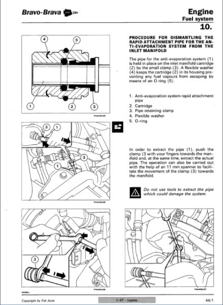

                  Колега дано това ти помогне. До колкото разбирам - първо се натиска някаква скоба 3 (или нещо като скоба) навътре към колекторите, после се издърпва тръбата.

                              Да вътрешен 8 мм! Откачи черната тръбичка от щипката, стискаш белите квадратчета отстрани и дърпаш. После срежи близо до протритото, а след това и от другата страна. Набий маркуча първо в тази на която е закопчалката и прецени, колко да набиваш в тръбичката към всмукателния колектор. Внимавай да не счупиш тая джавка на всмукателния колектор при набиването на маркуча(която аз омазах хубаво със силикон).Не използвай силикон и лепила за по-голяма спойка между тръбичката и маркуча! Става достатъчно здраво и надеждно без тях. Ако има зор с набиването на тръбичките в маркуча използвай малко масло. п.с. С една свинска опашка(по-дълга) стегни снопа кабели зад горния тампон на стабилизиращата щанга(на лапата), така че да не опира в тръбичките. При разкачането на черната тръбичка , най вероятно ще счупиш пласмасата хваната към коша на която са захачени водачите(на които са защипани синята и черна тръбичка). С тях без тях все тая, после с друга свинска опашка стягаш и тях към пластмасата в която са невки маркучета и кабели. Няма начин да я объркаш Успех
