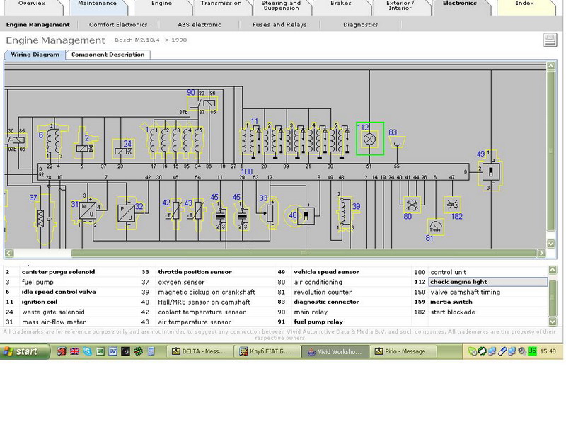

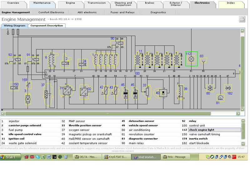

            Програма,която дори може да се ползва и за тестер с подходящия интерфейс.Нещо като Ауто Дата е.В нея има много техн.данни както и ел.схеми и ел.инсталации което ти трябва в момента.

                        Ето схемите от Уоркшопа,дано се оправиш,ние по тази програма правихме на Ици Типо-то и мойта Дедра
