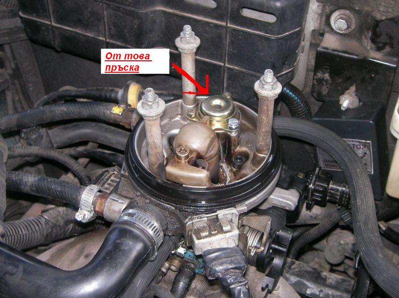

    Здравейте.. проблемът ми е следният.. като поддавам постепенно газ в движение нема проблеми но... поддам ли рязко газ до долу, тя започва да набира но много бавно с голяма мъка. когато съм спрял и опънал ръчната пък дам ли газ рязко гасне веднага..... днес махнах въздушният филтър и погледнах... дюзата щотото така съм чувал че да видя как впръсква горивото... не мога да го обясня но не беше облакообразно впръскването ми си течеше бензин все едно "препиква" Въпросът ми е до какво е това аз мисля че е дюзата но не разбирам хич ..и какво трябва да се направи.. казаха ми че се мери налягането на впръскване от дюзата и ако не е нормално трябва да се вари.. ?>??? вие какво ще ми кажете???

            Значи ... Незнам как се казва това...щото не разбирам мн мн, но като махнах въздушния филтър и нали то си се вижда моно инжекциата и като се надвися над нея.. и гледам... то си тече стабилно бензин......брат ми беше в колата и му казвах да дава газ да видя какво става.. ми още повече течеше....даже на моменти толкова пръскаше че щеше да прелее..... бензин ,въобще немаше никво газообразно... на студен... двигател.. на загрят от движение,пак и пак... незнам какво да правя...дали да не купя спрей... гледах некви такива в Нета... за отпушване ...на инжекции и карборатори... ходих и до майстор.. но без колата.. обясних му и той ми вика.. 40 лв.. всичко... какво да правя... СПРЕЙ ИЛИ МАЙСТОР????

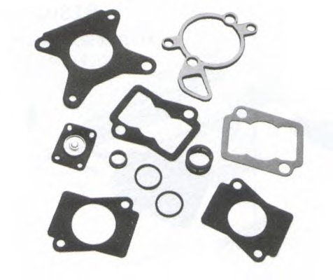

              Цялата система е около 40 лв Има и ремонтен омплет Може мембраната за налягането да прави проблем
