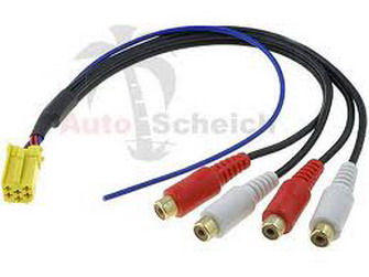

                  Ето това ти трябва...Ако не можеш да си намериш пиши ми на лични аз имам.

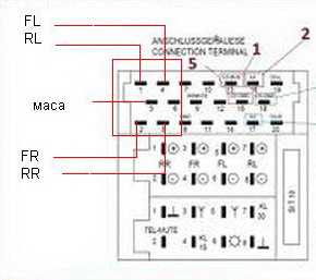

                    колега точно тях крачета ги нямам или поне не са изведени от касетофона преди да се прибера го изкарах да видя имам само за контрол от волана и ЦД чеинджър,и друго да попитам за другите усилватели нищо не казахте?
                      Трябва да видиш дали отвътре има сигнал на платката.Аз имах такъв преди години и си имаше пинове и даже и сигнал си имаше.И на клиенти съм слагал усилватели и от там взимам сигнал.Не знам защо твоя няма пинчета.А за другите усилватели.......Не искам да казвам,че много негативизъм ми стана за днеска.Намразил съм ги тея неизвестни марки.Само ядове си имам с тях......99% от "я ела да видиш що не свири","абе нещо не тръгва" или "свиреше ама спря и замириса" е от тея неизвестни нам кучи марки.....хах.Щом си решил хвърляй се в ужаса и тва е.Искаш мнение давам ти го....Не бих си взел нищо от това към което си се ориентирал,колкото и да нямам пари.Тва за мен са хвърлени на вятъра пари..П.С..Лафа ми когато ме питат клиенти дали са хубави тея "кучи марки" е:Щом си решил да хвърлиш пари за това по добре ги изтърви тук на асфалта да ги намеря.Така хем ще си направил нещо добро на някой хем няма да имаш главоболия...хах

                        Не са изведени. А за да пуснеш сигнала който е за говорителите към входа на усилватела, трябва да ползваш преобразувател, който не ползва обща маса за входовете, иначе може да има фойерверки в купето :D Крайните стъпала на касетофона с мостови схеми и пускане на сигнал меду единия кабел за говоритела и маса може да ги изгори. Това дето ти го дава колегата Галинчо, няма да ти свърши работа. Този конвертор от линка няма подробно описание и не съм сигурен че ще е подходящ. Иди на магазин за резервни части - електроника и попитай там за такъв конвертор. Трябва да нама връзка между двата входа - обикновено с "-" обозначават маса, не трябва да има връзка между масите на двата входа.

                            Последно обяснявам и приключвам че явно някой не слуша в час.Касетофоните клас AD185 на фиат,повечето модели на ауди и фоклсваген и старите блаупункт,изходите за чинч са на тея пинове които съм ги дал на снимката по горе.Ползва се този преходник,които от пинове излиза на чинч.Сигнала е изход за стъпало директен без преубразуватели...
