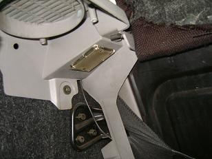

            Да прилича нещо такова като от снимката по горе ли има по магазините готови плафони намери му място някъде и готово все пак трябва да се свърже и с буксата от по горе писаното да свети само като се отваря задния капака кората за багажника е от хартия и няма как да сложиш там щото иначе като е вадиш ще пречат кабелите
              Няма прекаран кабел до мястото на плафона - това е проблема,а диодите могат да се поставят и отстрани до тонколоните,За ключ може да се измисли нещо. На тези модели " S " е без окабеляване и въпроса ми е откаде в багажника да се вземе постоянен плюс / ако има / или да се прекара от предната страна / от таблото / .
                кола
                Ти хубаво ще прекараш + има от много места ама хубаво е да го вържеш и когато капака е отворен само тогава да свети

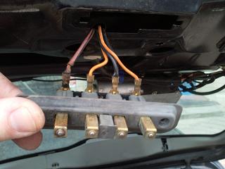

                  Да така сте направя,може и през тези контакти дето си ги показал на снимката,но на кой контакт има постоянен плюс при изваден контактен ключ.Едното ще е маса / но тя не е проблем / ,но плюса къде е ??? :D Все пак ти благодаря,че се даваш съвет,а ако подскажеш и как да взема и тоци за диодите над задните врати от плафона по безболезнено ще съм ти много благодарен
                    кола
                    нещо не схващамнад задните врати от плафона = капака на багажника слагаш плафона някъде на пластмасовата кора прекарваш един кабел +от бушоните до мястото най добре ако нямаш тези пластини като на другите слагаш едно ключе от този вид и готово с него може да прекъсваш -

                        Продават го в Конрад например струва около 1 лв и 5 м кабел и това е

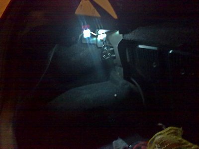

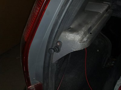

                          Хех, като имам време тия дни ще се почовъркам, да видя дали мога да прекарам кабел.Ходих до магазина до нас, имат такива бутончета, те са за аларма по принцип, обаче имат два вида дължини, а и за да се монтират трябва да дупча багажника , първо за отвор, второ за винтче. Иначе си взех едни бели диодчета по 4, дето се връзват директно към 12 волта, без резистор, ама не знам дали ще светят достатъчно.Трябва да се пробва явно Почвам да се чудя дали да не сложа едно цокълче и като на запалката, че ако ми потрябва ток в багажника, я за хладилна чанта я за нещо друго...ПП: прекарах кабелче сравнително лесно, махнах само кората отстрани до седалката на шофьора и една кора отстрани до задната седалка, оттам минава сноп кабели, вероятно за задните светлини. После под плата отстрани в багажника. Основния проблем е къде при бушоните да вържа кабелчето, че не съм запознат Сега колкото за опита съм ги вързал към бушона за светлините в купето, но не знам как се връзва цивилизовано
                            Иначе резултата от 8 светодиода се вижда на снимката/2 по четири светодиода, от които едните светят на долу, другите настрани, не съм ги сложил в оригиналната дупка за крушка за да светят по-добре ,те са с самозалепващо фолио отзад и според мен стана прилично.На първата снимка се вижда къде монтирах бутона, оказа се че малко не му достига и леко го модифицирах. Кабелите от снимката не се виждат вече естествено.
