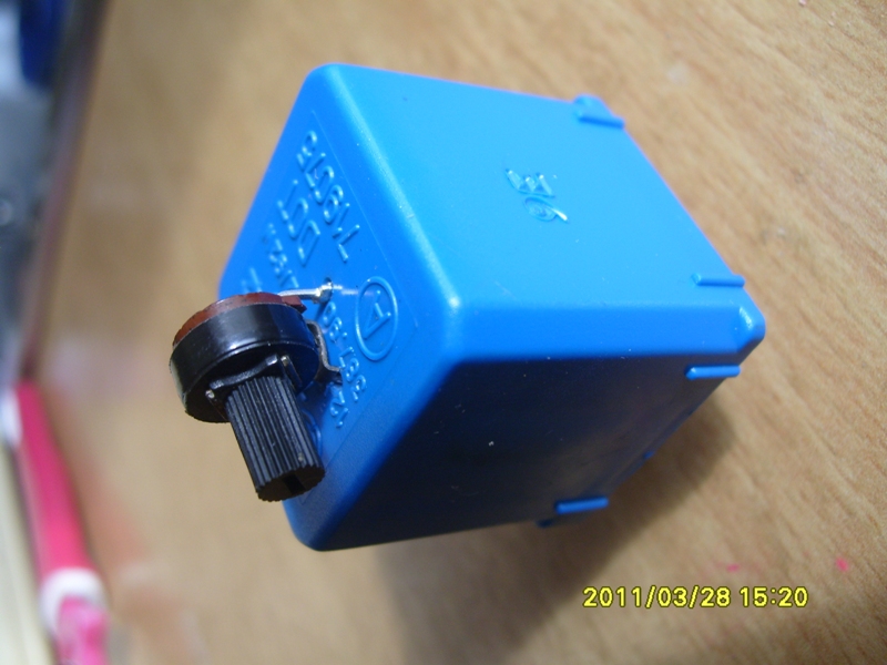

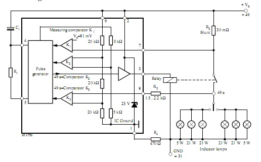

          И така... от днес вече съм LED ламБи на мигачите. Как излъгах релето? Ето схемата малко по-долу. Първо прекъснах пътечката към краче 7 на чипа. В описанието на чипа пише, че ако съпротивлението м/у точка 49а и маса стане по-голямо от 5 кОм, чипа превключва в неработно състояние. Т.е. ако абсолютно всички лампи на мигачите са диодни, релето няма да мецне дето се казва. Трябва просто да си изберете една лампа в ляво и една в дясно и паралелно на тях да запоите по едно съпротивление, например 3.3 кОм или 3.7 кОм. Дори не е нужно да е мощно съпротивлението. Може и 0,5 вата. Токът през него ще е 14 волта / 3,7кОм = 4 mA, т.е. нищожен, от което следва, че разсейваната топлина ще е нищожна. Аз обаче не съм слагал такъв резистор, защото индикаторните лампи на таблото са ЛАМПИ с жичка и вършат същата работа - свалят съпротивлението м/у т. 49а и маса доста под 5 кОм. На мястото на R1 сложих потенциометър. На около 120 кОм честотата на мигане ме задоволи напълно. Те това е. А да, малко съм се прецакал, защото е трябвало диодните лампи за отпред да са с жълта светлина, защото пластмасата ми е с бял цвят. И сега отпред ми светят бели мигачи.Клипче, Клипче, Клипче
