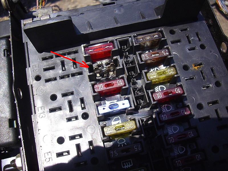

                Ето причината за изгаряне на инсталацията при мен - китайски предпазител, с номинал 10А, който всъщност е 30А А инсталация под 50 лв трудно ще намериш.
