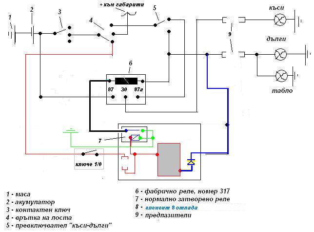

      по темата : днес м/у другото свалих кората долната на волана, и разгледах конектор B. Мисля че няма да е проблем да се дръпне жицата от B1.Сетих се и че реле което съм означил като "8." е напълно безсмислено - все пак за късите и за дългите токът си минава през врътката, а дневните никога няма да работят заедно с къси, което значи че токът за дневни може и той да си минава през ключа, т.е. реле 8 отпада, а токът който ще вземем от конектор B1, ще си влиза директно в ДРЛ-управляващото. Остава то да е с 1 диод на изхода, и едно реле с нормално затворени контакти, за да прекъсва масата на фабричното реле.ето така:

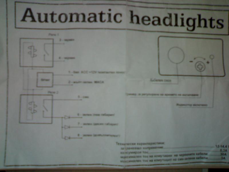

        Здравеите преди 2 дена си сложих на АЛФАТА реле за закъснение на фаровете което закупих готово от магазин за електроника и сега не мисля за фарове . Сами си се палят сами си се изгасят. ето ви схемата която беше в кутията. малко не се вижда добре ама я заснех с телефона. Вързах я преди ключа и като го оставиш включен ето ти система, като е изключен си караш без фарове. Малко го омотах ама ме разбрахте.

          ако можеш да направиш по-ясна снимка, няма да е никак зле, инфото със сигурност ще е от полза, благодаря.

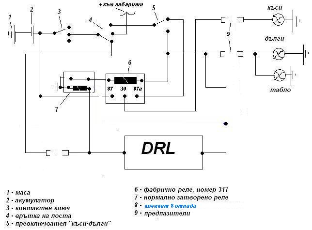

            Ето и примерно свързване на кабелите, приемаме че всичко е вътре в големия черен правоъгълник, който ще нарчам ДРЛ и от него излизат 4 кабела - Червеното ще е жицата която ще дръпнем от волана от изход 1 на конектор B. Дебелото черно си е фабричен цвят на масата на бобината на реле 317, която ще влиза в ДРЛ за да я прекъсваме. Там тази маса се прекъсва от паралелно свързаното реле с нормално затворен контакт, и излиза в обща маса със масата на самото реле в светло зелената жица. синята жица е тази която излиза от дрл през диод и се свързва паралелно на тъмно-синьо-черната жица влизаща във вход 3 на конектор F на таблото с бушоните. Ако някой види грешка някъде, моля да сподели. всички кабели ще са по 2.5 кв. мм за по-сигурно. Попаднах на трети вариант на схемата, от 2000 година, която принципно се различава само по това че късите постоянно са през реле 317, така извод B3 остава свободен, а бобината на релето се захранва през тъмносиньо-зелена жица от изход C2, през спойка че оттам се захранват и други неща, но това изобщо не пречи на нашето начинаниеСивия правоъгълник с червената граница е самото нещо което ще управлява напрежението
              Ще следя темата Помислете за вариант само с релета , диоди или други подобни елементи не са препоръчителни.Убеден съм че моя ДРЛ може да стане на всяка кола.

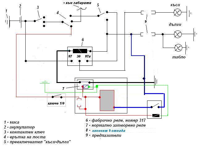

                      в момента правя промени в схемата, следвайки инструкции от L&R. със сигурност неговият модул ще стане, остава само да прекъснем "синята" (на моята схема) жица така, че да не връща ток , който би затворил фабричното 317. на мястото на диода - реле, с норм. отворен контакт, захранване на бобината - паралелно от захранващата червена жица, маса - обща, верига - синята жица. ето го:значи като подадем контакт, врътката нормално е изключена, при което подава +12 на изход B1 на волана, той захранва - а) реле, което отваря масата на 317.; б) реле което затваря изходната захранваща жица от ДРЛ към дългите; в) самия дрлНека го коментираме в този му вид, ако има грешки с радост ще ги "мисля", само ги споделете.

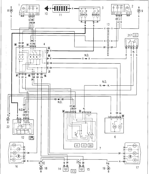

                        ето и най-новата схема на фаровете, дадена е като "2000 UPDATE", с това мисля че се изчерпват всички видове управления на късите светлини, ако някой намери още нека ги постне, моля.Разликата тук е че бобината на релето не се управлява при захранване на дългите, доколкото мога да вникна. Следователно отпада елемент 7 от моята схема. Което значи че модула на L&R направо си се закача и играе! Честито на колегите с "късните" инсталации.Разбира се, може и нещо да съм се объркал....ред.: много мислене му ударих в последния час, заболя ме главата. така и не успях да открия някаква грешка.Доколкото съм запознат с инсталацията на нашите фарове, начина на работа на модула, кабелите влизащи и излизащи от него, възможностите за свързването му към инсталацията, мисля че сме почти накрая. Няма никакъв проблем модула да се монтира в която и да е от трите вида инсталации, като в "късната" ще е най-лесно! еднакво трудно ще е в останалите 2 - трябва по някакъв начин да се блокира захранването на 317 при работа на ДРЛ, както и да се предотврати същото, при нормална работа.още веднъж да напомня: НИЩО ПО ФАБРИЧНАТА ИНСТАЛАЦИЯ НЯМА ДА СЕ ПРОМЕНЯ, ТЯ ЩЕ ПРОДЪЛЖАВА ДА РАБОТИ КАКТО Е ПРЕДВИДЕНО, А МОДУЛЪТ МОЖЕ ДА СЕ ДЕМОНТИРА ВИНАГИ, КАТО ТОВА НЯМА ДА ПОВЛИЯЕ НИКАК НА РАБОТАТА НА ФАРОВЕТЕ.
