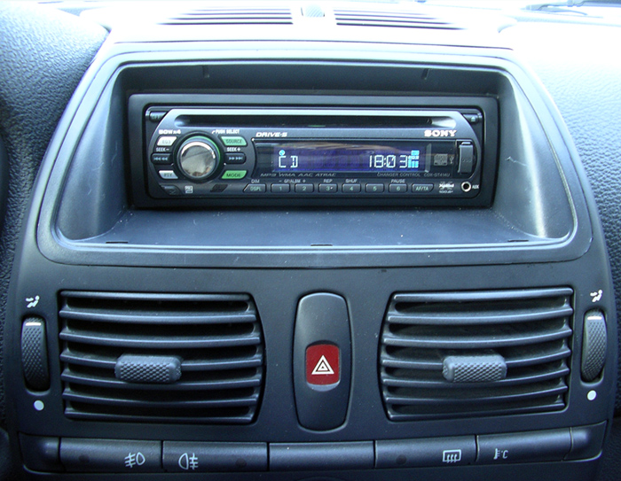

                      Някой неможе ли да ми намери такъв преходник?Неска си взех CD и честно казано има нужда от такъв И имам един въпрос Неска си взех Sony cdx GT-20 ,вързах го без проблем. Обааааче ако колата не е на контакт не мога да го пусна , а стария касетофон можеше ...Как става този номер (да не е онова приличащо на болт чудо на техниката,което се завърта отзад на касетофона )
                        #41
                        MrElectro написа:
                        .... Обааааче ако колата не е на контакт не мога да го пусна , а стария касетофон можеше ...Как става този номер (да не е онова приличащо на болт чудо на техниката,което се завърта отзад на касетофона )
                        Болта отзад е за по-стабилно закрепване. За да ти работи техниката, независимо от контакта, трябва да намериш плюса на оригиналния куплунг на колата, който не зависи от запалването. Има такъв. Просто го свързваш към двата входящи плюса (най-често червен и жълт) на CD-то и си готов.

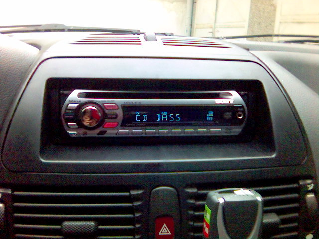

                          #42
                          Така ... явно има нужда от още разяснения...Като извадих касетофона,той беше свързан с 2 букси и 1 за антенатаCD-то го свързах по същия начин...Няма логика едното да върви без да е на контакт,а другото не (затова си мислех че е от онова приличащо на болт нещо)...Между другото като извадих касетофона освен тези жици в буксите имаше още 2 ,които минаваха просто през това пространство и като набутах плеъра май съм извадил едната от някъде,щото както казах по-горе не ми светят лампите в багажника,джабката и тази на плафона И от тогава и плеъра не работи,захранване има (прибира и изважда диска,като дам на контакт си избръмква) а дисплея не свети.Някой да има инфо за тези жици,какви са,от къде идват и къде отиват?
                            #43
