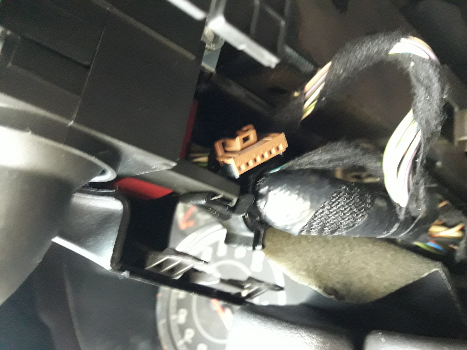

                  Трудните моменти са да се набута буксата, защото кабелчето е много късо... (снимката)
                  За щастие всичко сработи без проблеми

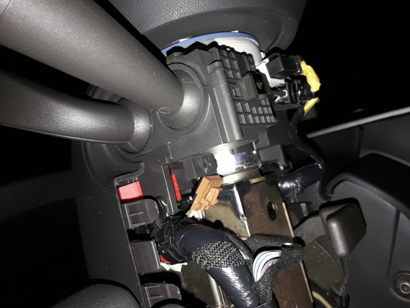

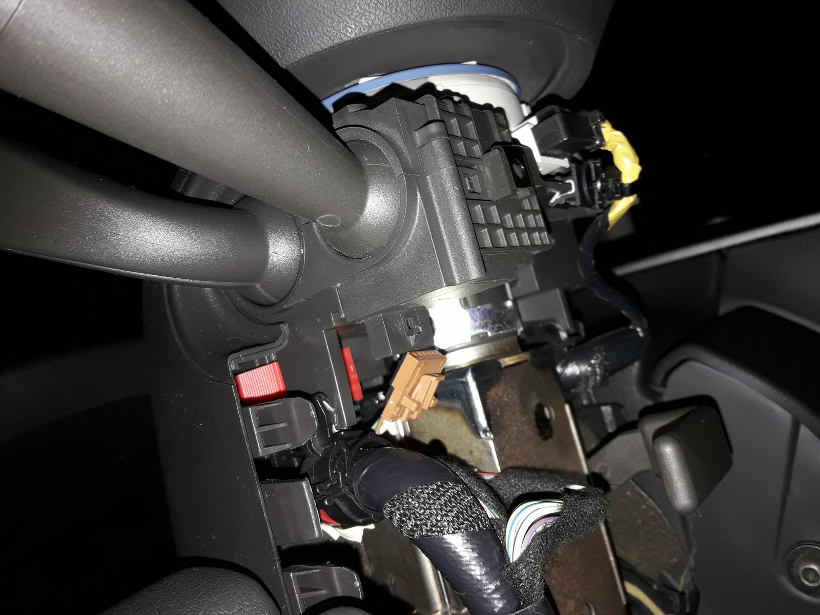

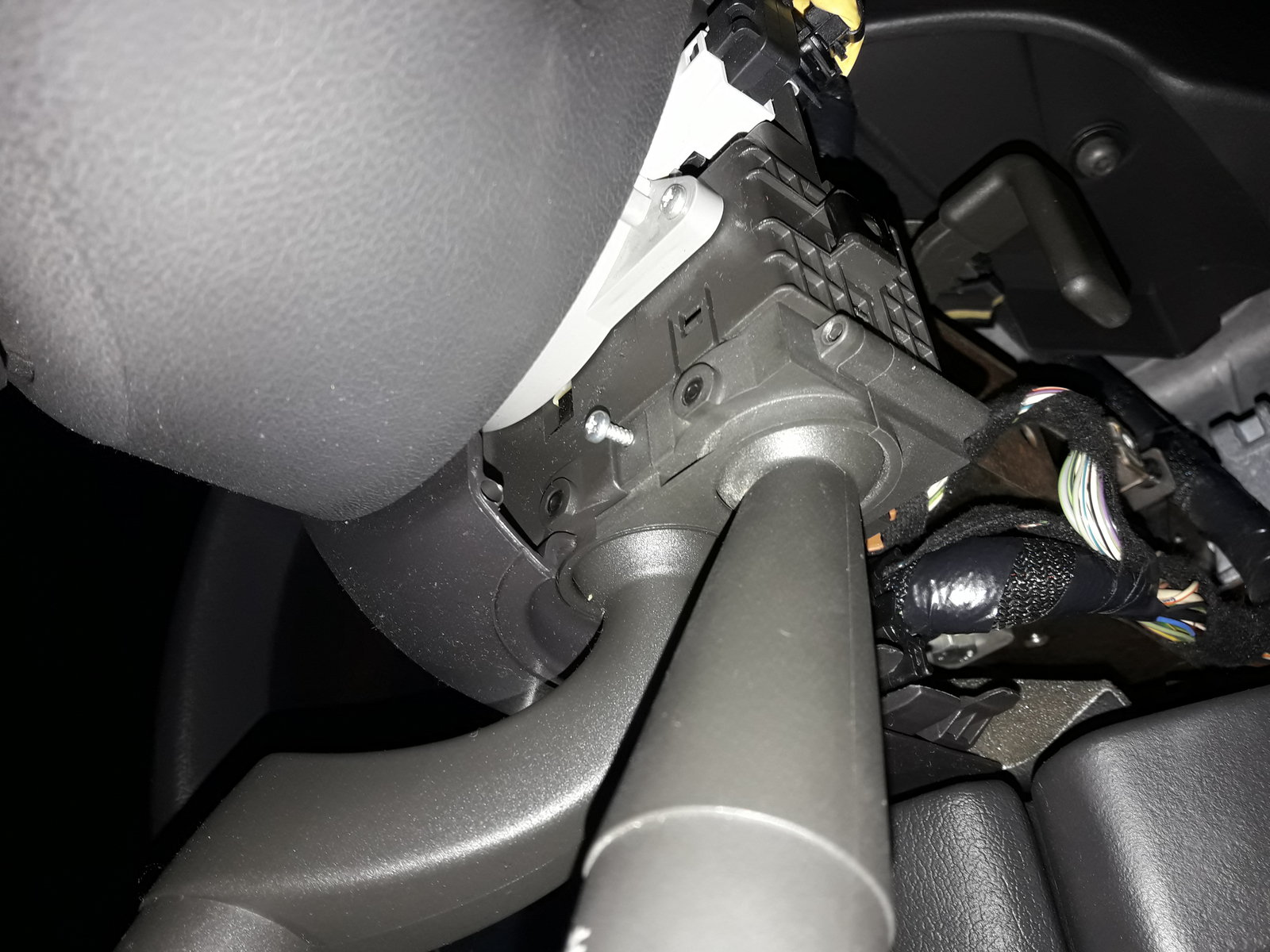

                          Реших да сложа едно малко описание...

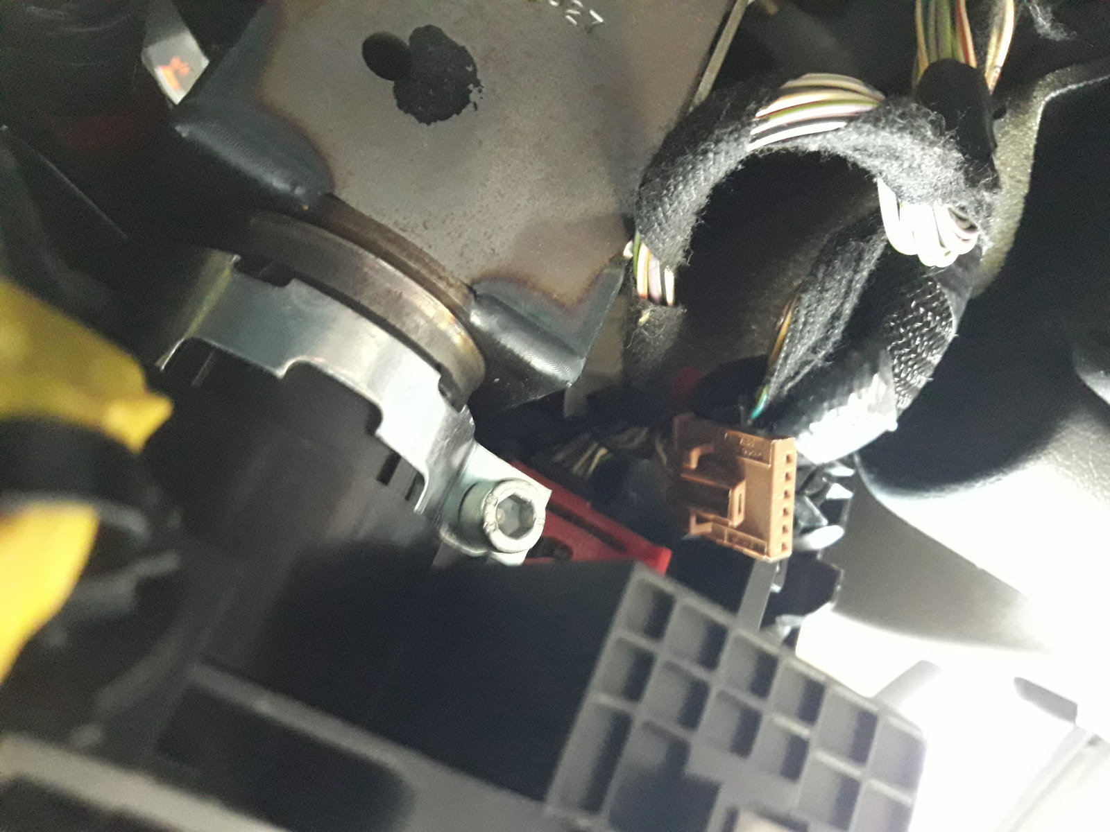

                          Първо проверете дали имате изведена букса.
                          Трябва да се махне долната декоративна кора на волана- държи се на 3 винтчета.
                          В лявата страна трябва да има кафеникава букса - огледайте добре да не е забита някъде.
                          Ако има такава буска, значи сте в играта.
                          Намирате лостче. Няма значение дали лостчето е от бензинова или дизелова Крома, няма значение дали е преди или след фейса. На теория трябва да станат и от добло и ланчия Ипсилон.
                          Махате декоративния капак под волана, (3 винтчета, волана трябва да е изтеглен нагоре).
                          Намирате буксата и леко я притегляте за да стигне.
                          Развивате винта, държащ мигачите. Мушкате круиза в жлеба и отново завивате същото винтче.

                          След като го завиете вкарайте буксата. Внимавайте да щракне и в натъпчете добре!! ( за малко да реша че нямам налята логика заради това). Внимавайте да не измъкнете някой кабел.

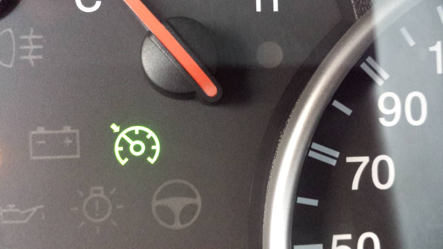

                          Запалете, изгасете и пак запалете.
                          След като завъртите лостчето на ON, трябва да светне зелен индикатор на таблото и да ви се изпише от борда, че круиза е включен.
                          До тук добре - имате круиз контрол

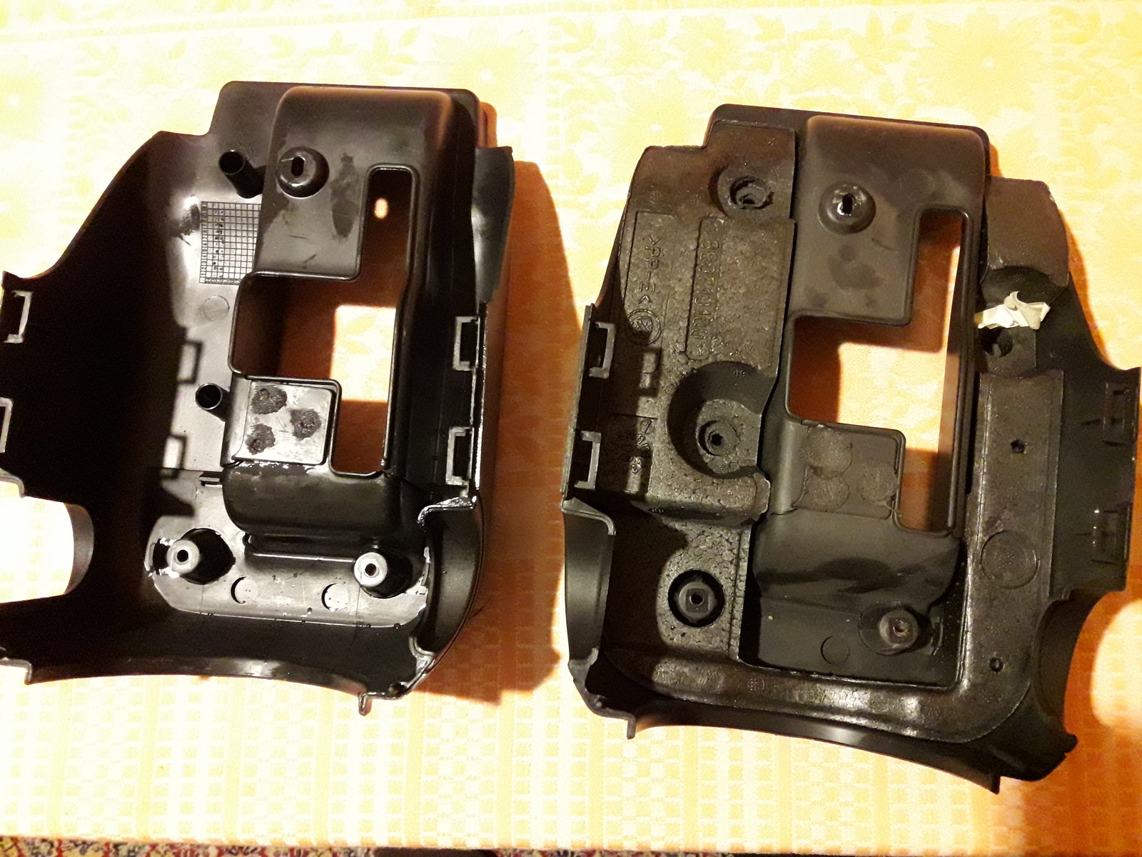

                          Какво правим с пластмасата под волана?
                          Лично аз купих такава от версията с круиз (от където и лостчето)
                          Ако не - Може и да режете малко.
                          Трябва да отбележа че след феислифта има изолационен стереопор на пластмасата, но с малко игра и той се мести (захванат е на 2 разтопени точки. Внимателно го освободете от там)
                          Резултата е серийно изглеждащ автомобил с нова екстра

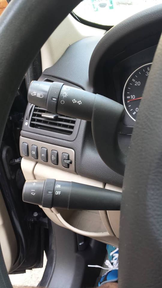

                              Да вдигна малко тази тема от прахта
                              Та..направих всичко по описания от колегата mironov начин. С ръчката си поръчах и долната пластмаса, така че стана като заводско.
                              Монтирах ръчката, вкарах буксата, затворих пластмасите. Стигнахме до момента на истината - даване на контакт и поставяне на ръчката в позиция ON. И о...чудо. Светна зеленото кръгче.
                              Обаче идва едно голямо НО...темпоматът не се задейства на пътя. 50-60-90-100 км/ч вдигнах, на всякакви предавки - не тръгва, и не тръгва.
                              Някакви идеи?

                                Здравей,
                                Извинявай за въпроса но задаваш ли каква скорост искаш да ти подържа.
