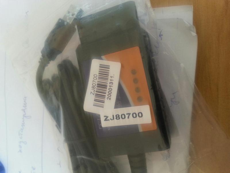

    Вчера от Китай ми пристигна въпросната букса , понеже съм нов дайте малко инфо как да я инстална с какъм софт/драйвери и т.н

    Първо трябва да разпоиш резистора между кан линиите.После да прочетеш темите в раздел често задавани въпроси.

        Моя ЕЛМ е купуван преди 5-6 години.Няма резистор между КАН линиите и има резистор и кондензатор от КАН линиите кън маса.Така е фабрично.Колегата първо трябва да провери каква е ситуацията при него!

            Той има стило.Ivan_pop - Новите елмове имат резистори, старите нямат.@автора на темата - колко по-подробно? Да ти го направя направо и една диагностика също. Има теми - прочети ги.

                Ми няма да е лоша на скоро не съм идвал на Димитровград на Неделен пазар, като идвам ще ти звънна!дай линк към точната тема поне с електрониката съм скаран, ако не резпоя резистора няма ли да конектне?взех преходник от usb to microusb щото китаеца ми е пратил едно СД с програми за комп и андроид/трябва да проверя какви.

                  Програмата е МЕС, с друго не става.Иначе без да махаш резистора - само с двигателя ще се вържеш

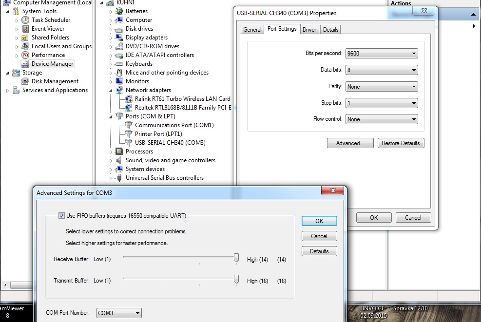

                      На 7-ца не ми тръгва драйвера - FTDI Virtual Com Port (VCP) Drive подкарах го зорлем с един виртуал от диска на китаеца CH341SER

                        с този дрaйвер не се конектвa с еку , дaвaми нa колaтa loose conection ползвам тази тема и пак не става http://forum.fiat-bg.org/viewtopic.php?t=44072 след като разпознае устройството се появява компорт.... но като дам пропъртийс виж какво дава /много по различно меню От драйверите тук нищо не става не може да го разпознае http://www.ftdichip.com/Drivers/VCP.htm Къде бъркам!?!!

                            От картинките дето си дал се вижда,че няма проблем с драйверите.Може проблема да е в настройките на КОМ порта.Дай му Bit per second=38400 и виж в програмата дали някъде не се задава номера на КОМ порта.

                              Сори, но моя кабел е с добрия стар ФТДИ, с този чип не съм ползвал, но не би трябвало да има проблем.В МЕС укажи ком порта, в случая 3ти, в настройките на програмата.По настройките на ком порта - нищо не пипай.
