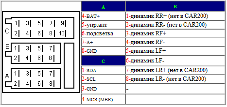

    старото ми CD можеше да го вклучвам когато искам, сложих ново но него само на контакт като съм мога да го пусна, само вкарах буксите отзад нищо не съм бутал, един ми вика вържи го на големия плус но идея си нямам какво е това :DРедактирано заглавие.Модераторски екип на fiat-bg.org
    Кара : Fiat Bravo/1.9/ TD 100
    На документацията на CD-то трябва да има кой кабел за какво е, ето как са разположени на оригиналното радио - куплунг А.
      Оранжевия от буксата на колата ти е постоянен + а червения + през контакт,от буксата на касетофона ако не е китайче цветовете са стандартни,и така на буксата на касетофона червения и оранжевия се свързват един за друг заедно с оранжевия от буксата на колата.Тогава ще работи когато си го пуснеш,без значение дали си на контакт.За по сигурно снимай кабелите и качи снимката тук за да кажем по точно.

          Такааа.. жълтия и червения от новата букса ги връзваш заедно с оранжевия от инсталацията , и си готов черния си е минус а синия е за автоматична антена или за включване на усилвател . Червения от инсталацията го изолирай. Тва е

                Може да съм збъркал за червения иоранжевия, смисъл кой е пистоянноя плюс, но до там по принцип така се прави,а за подпушването има друг проблем. Каква марка ти е CD - то.Инае тая схема съм я правил над 30 пъти и няма кво да се обърка.
