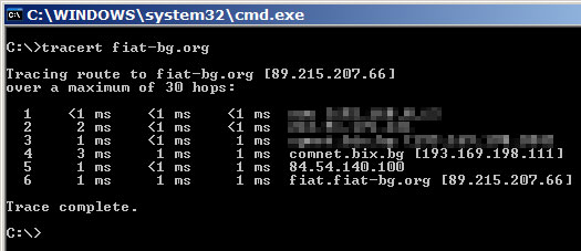

                          Моля да не говориш наизуст и да не вкарваш хората в заблуждение. Явор сподели проблем, аз му отговорих, че причината не е в сървъра и му дадох ориентир за времената. Не времето за реакция на сървъра и генерирането на заявената страница, а ориентир за типичното време за отваряне на страница на потребителския компютър - нещо, което в много случаи зависи не само от сървъра на форума, но и от свързаността на конкретния потребител с трети страни. Дали ще е едно и също времето за отваряне на страница от форума, на която няма нито едно изображение, и това за страница, в която има линкнати 10-20 изображения на други сървъри, вкл. такива в чужбина?И понеже намесваш и моята връзка, ето ти един скрийншот. Как мислиш, дали имам проблем?
