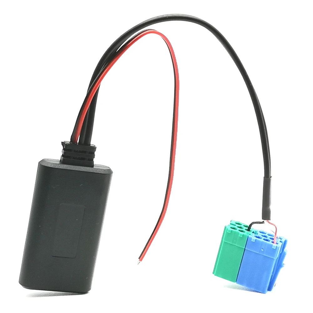

    Както обикновено, търся някакъв съвет, за да си оправя нещо сам по Фиата. Става въпрос за Браво, 2011 г.
    Радиото ми е от най-обикновените, няма USB или друг изход. Бях успял да си изведа AUX, ама те телефоните вече нямат за такъв жак и това отпадна. Сега търся някакъв начин да свържа телефона и радиото, за да си слушам музика по пътя (благодарение на форума успях да си сменя колконките). Колата почти не хваща радио извънградско, а трансмитера пращи, бучи, не е особена наслада.
    Купих си от братята китайци тази джаджа долу, но изобщо не тръгна. Мога да изпратя снимки как се мъчих да я свържа - на зеленото и синьото, само на синьото - нищо.
    Някой знае ли работеща идея за моя случай, но май много не искам да слагам мултимедия - обичам си колата както фамилия Аниели са я замислили ?
    Ами свържи това към аукса който си извел преди това и всичко ще е ок.
    И захранване отделно му пусни,ако няма отделно - 12в заедно с червения кабел масата е ширмовката на кабела към буксите.

        Може да си вземеш радио модул за запалката с блутут.
          Бях си взел Блутут към AUX и за слушане на музика бях доволен. Беше на батерия но го зареждах с кабел от запалката.
