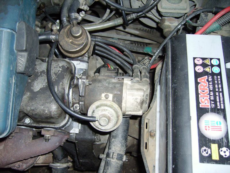

Лулата сигурно и тя е там.Както и да е като се видим пак ще си ги прибера няма страшно.За чукането - ами общо взето не е само това че не поемаше от ниски обороти.След това започна и да не върви.В смисъл както караш на 3-та даваш леко газ да изпревариш нещо и тя просто не ще.....започва да притръсва и да се забавя (все едно се дави).Отделно на смукач почти не можеше да се кара ако не държиш високи обороти в смисъл дърпаш почти докрая и на 50-60 градуса не трябва да го прибираш.Аз искам не искам се наложи да врътна пак делкото за да успея да се прибера някак изобщо.Сложих го на някакво средно положение (нито е на краиното дето беше - 30 градуса нито на другото крайно където идваше закъснение....някъде да е около 15-тина градуса и върви доста по-добре в смисъл че ги няма тези ефекти и не чука).Хванал съм някакво междинно положение явно при което хем не чука хем върви задоволително.Замислям се да пробвам с карбуратора на колегата и да видя дали е проблема оттам (като го кача ще си сложа пак аванса да е както трябва).Иначе говорих с един майстор и той твърди че може да е от други неща - например отместен ангренажен ремък (доста се съмнявам за което зашото е слаган поне 10 пъти и проблема си стои и със стария пак си го имаше) или нещо по карбуратора да има не в ред.Евентуално ще я кача на газов анализатор и ще се види за какво иде реч.

Значи.Първо колегата ще ме извинява ама не разбрах откъде да ги гледам 5-те милиметра така че ще съм благодарен да ми разясни.По повод аванса - и аз смятам че не е от него.По-скоро ако е бедна сместа има логика да прави така и да иска повече аванс за да има време да се разпали цялата смес (в смисъл че е много бедна и не се взривява добре) поне аз някак така си го обеснявам проблема.Ще търся друг карб. да пробвам с него и ще говоря с майсторчето до работата да я погледне на газ анализатора да види.

ForceWere написа:някой ще драсне ли на снимката от къде точно се настройва аванса, че немога да разбера по коментаритеTEMPRA 1.8 SW.SLX-продадена и заменена със БМВ 318TDS
