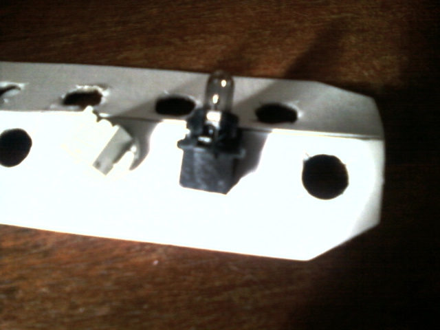

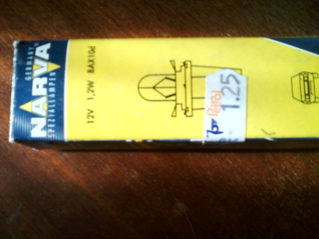

besniq30 написа:Какъв модел-номер са крушките на таблото и на управлението за парното,имам няколко изгорели.Brava td100 1999г.

Dido_Lyubenov написа:Крушките за таблото са модел BAX10d 12V / 1,2W. Като тази дето е снимал batproho.Снимките са с гадно качество, ама толкова от камерата на телефонаП.П.: Не си вземай светодиодни, големи боклуци са и няма да можеш да си регулираш силата на осветлението на таблото !
