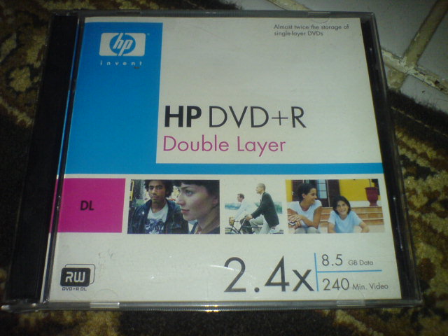

Колеги, чудя се в чий телевизор е проблема. Значи изтеглих си еднo нещо, което е 7.5 Гигахерца, и се налага да го запиша на ДВД-диск-двуслоен. Записвам с неро 6.6....и още няколко цифри. Устройството е Лайт-Он 1693S. Обикновено с него записвам нормални ДВД-дискове - DVD+R (4.5), без проблеми. Започнах да записвам, на 2.4Х , единствената възможна скорост. Записа мина нормално, имаше разни надписи Burning Layer 1, Burning Layer 2, Creating Borders, Creating High Compatibility Mode (нещо такова де), накрая пише Burning process completed successfully, Starting Data Verification, и тук почва гредата - около 20 минути стоя на 1 %, и викам я да видя какво става.... и гледам - Reading Error from sector 0 to 365, ... from 410 to 824, ...from 870 to 1370 и т.н. И леко се изнервих, а диска пое пътя към вечността. Понеже тези дискове се продават чак в технополис, а и не са много евтини, не ми се ще да ходя да си купя още 5 диска за 15 лева, и да се окаже че проблема не е в тях. Според вас на какво може да се дължи цялата работа? Дискът беше HP , вече съм записвал на такива и няма проблеми но беше миналата година. Дали съм уцелил кофти диск, или записвачката ми дава фира...? Сега ще запиша пробно един DVD RW да видя какво ще излезе.

Накратко:- по-вероятно е да е от диска- има ако се не лъжа специално за този модел фирмуери за дуал лейър медиа оптимизираниАз преди си играх с един xbox360 и там всичко се пише на дуал лейър медиа, та имах доста такива проблеми като твоя.И определено не беше до записвачката проблема т.к. имах достъп до почти всеки един модел на пазара.Ако ти се губи време - http://www.hardwarebg.com/forum/show...=61500&page=63 почни отзад напред :Dp.s. тези ми давах сравнително добри резултати на тестовете:F9Q750 @ 151hp/332.2Nm
Лошото е че за 10 диска трябва да дам поне 20 лева, а просто няма какво да ги правя! Трябва ми един диск. Колкото да си кача това нещо. А ако дам 20 лева и един от всички 10 диска е читав, егати пауъра.... то това ще ми излезе златно. Току- що приключи пробния запис в/у ДВД+РВ, всичко е нормално. Освен да пробвам с друг вид дискове? В ЖАР ми предложиха ДВД минус Р ДЛ, принко, по 4 лева единия, казах "ооо, не мерси". А тези максел-чета мога ли отнякъде да си ги купя поединично? Ето на какво пробвах да записвам и не стана. (Снимката е на диска от предишня опит, който беше успешен, преди 1 година)

жълтеникаво златисто му е горната част, а иначе дефектния не знам, както казах пое пътя към вечността.beast31 все пак говорим за концерт, а не за филм. Програми за компресия са недопустими.Може би утре ще ходя в метрото и без това имам път, ще потърся принковци както казва stenli, дано да има. 6-7 лева за 5 диска ще прежаля
Ей такива имам записвани и много прецакани от тяхAko правилно си изписал модела, то това ти е последния фирмуер: SOHW-1693S - http://www.liteonit.com/DOWNLOADS/OD...e/DR16KS0B.zip - KS0Bможеш да си го ъпдейтнеш, не е никаква философия, само трябва да нямаш диск в у-вото.
