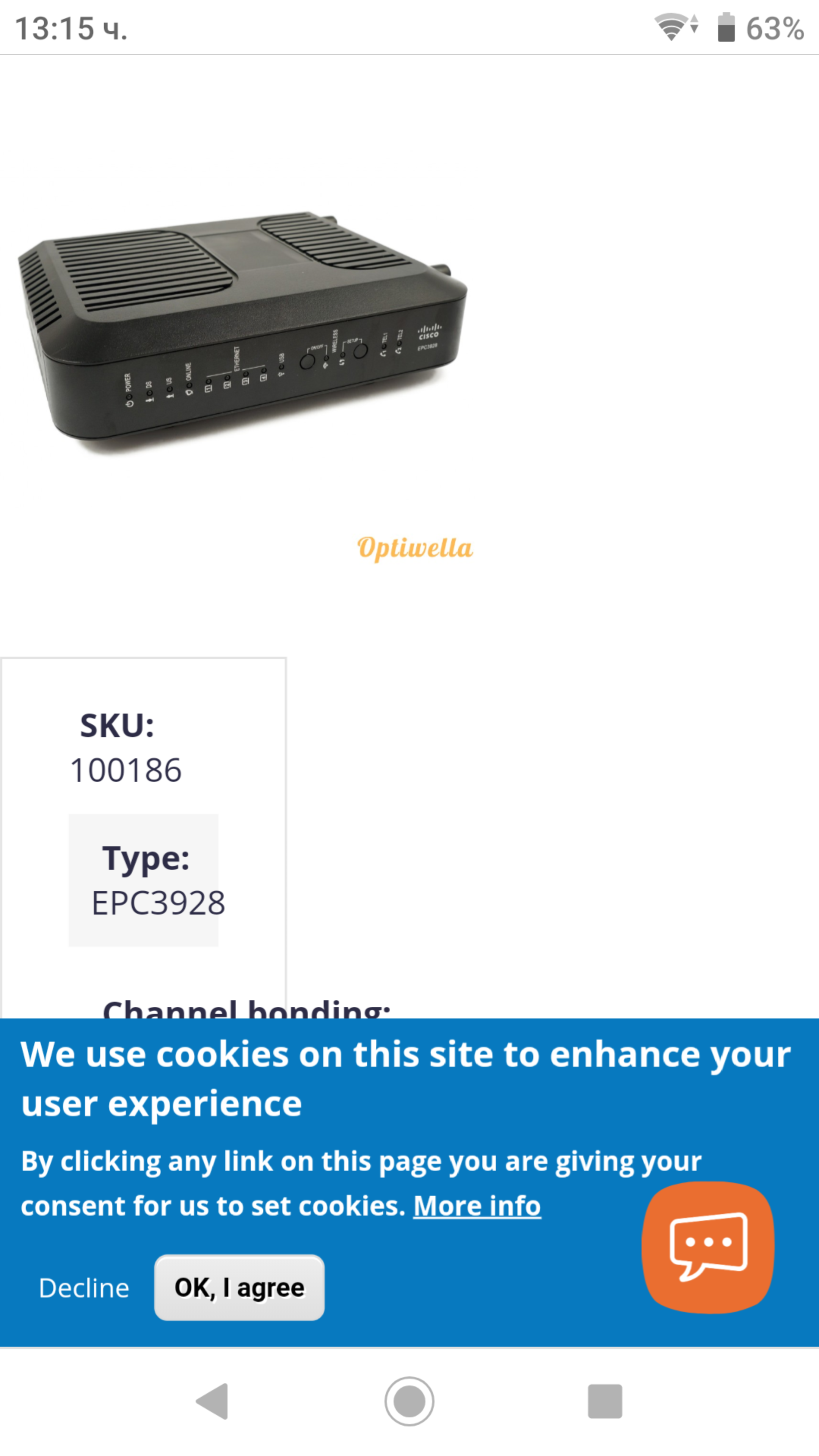

    Искам да попитам имам на втория етаж рутер cisco Click image for larger version

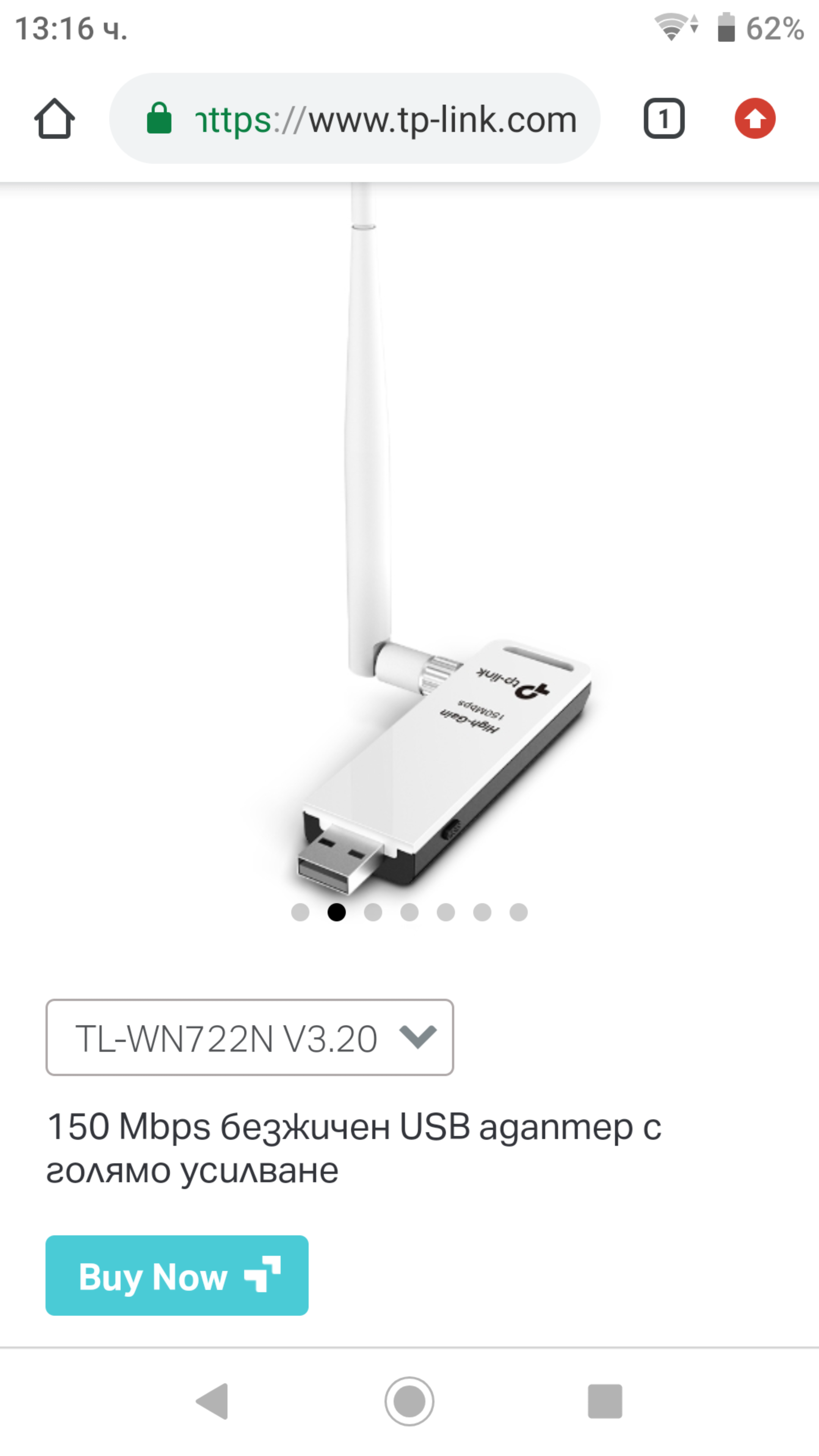

    Дали ще мога да вържа на първия етаж един tp link 722 за да хвана и в гаража нет. Гаража е на 20метра
    Този ТР къде ще го вържеш, защото това е wi fi адаптер и не става за рутер според мен.
      Да в гаража имам смарт телевизор мислех да го мушна в усб то, дали ще хване от основния рутер, който е на 20метра,през две тухлени стени
        Няма да стане. Трябва ти безжичен руер/аксес пойнт.

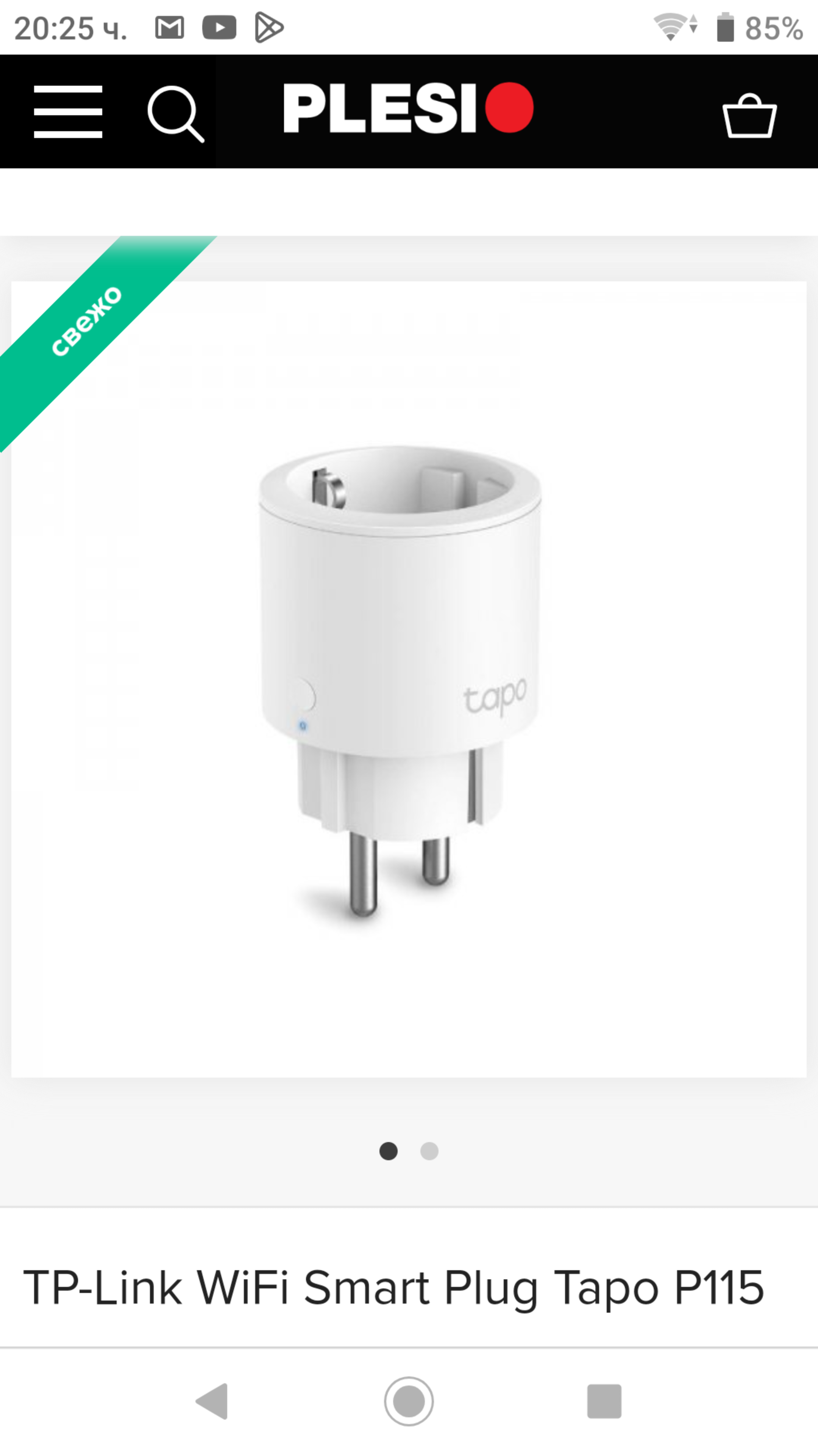

            Искаш да кажеш дали тока е от един и същи бушон ли. Да от един бушон е.
            Това ли е. Две ли ще ми трябват

                Две ли ще ми трябват, има ли значение какъв е главният рутер
                  Хубаво е да са от един производител.

                    Тук липсва малко информация и техническа постановка.
                    Рутера, който е показан - Циското, не е безжичен. Теоретично това означава, че няма безжична мрежа. Сега как "стига" интернета до първия етаж, където трябва да се забоде нещо, е друга тема на разговор.
                    Предвид предоставената информация, че има само един Циско рутер, то или си купуваш безжичен рутер, буташ (и конфигурираш) в порта на Циско рутера, започваш да имаш домашна безжична мрежа и се надяваш да стигне до телевизора.
                    Алтернативно решение е да се купят мрежови адаптери, както споделих, и ако си на една фаза, ще може да докараш кабела от рутера до телевизора през контакта. Но това е само ако телевизора има ЛАН (жичен) вход в телевизора.
