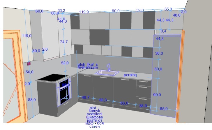

За кухнята още не могат да се разберат с фирмата, офертата е 3500 лв и не знам много ли е, малко ли е, затова ще пусна схемата на майстора с размерите за да се консултирам с вас относно исканата сума. Кухнята не е голяма, но е Г-образна с малко по-високи горни шкафове, като корпуса е от ПДЧ, а вратичките от МДФ. Пантите и механизмите уж са от "хубавите" каквото и да означава това. Проблематични според жена ми са глухите ъгли и това, че мебелярите се опитват да я разубеждават от такива механизми... пък тя се е запънала - иска си ги. До дизайн още не са го докарали. Иначе плоскостите са на Егер. Ето я схемата:
Този проект на схемата на ъгловите шкафове не е готин. Шкафа между печката и мивката, Г-образния, трябва да се отваря с голяма Г-образна врата. Така както е даден според мен са два шкафа. Един до мивката и един до печката, с две отделни врати. И повярвай, че този шкаф до печката, ако е дълбокия към ъгъла, а и този до мивката става почти неизползваем.
Задължително искаш един голям ъглов шкаф, който да се отваря наведнъж с ъгловата врата. И не ги слушай ако започнат да ти се правят на разбирачи и ти говорят, че вратата ще стане голяма, ще провисне или от този род. А повярвай, че този шкаф ще ти е основния след това за всички неща, защото става огромен. Иначе става неизползваем. Демек това са ти двата варианта или да стане основния, огромен шкаф, или да го "зазидаш" и да стане неизползваем. Така и на горния ред.
Цената е много разтегливо понятие. Гледам някакви бои са писани, някакви чудеса. Само от боята може да ти се вдигне с едно 1000лв, ако искаш. Толкова ли не можа да си намериш два вида плоскости с желаните цветове?A20DTHЖТД ама не баш

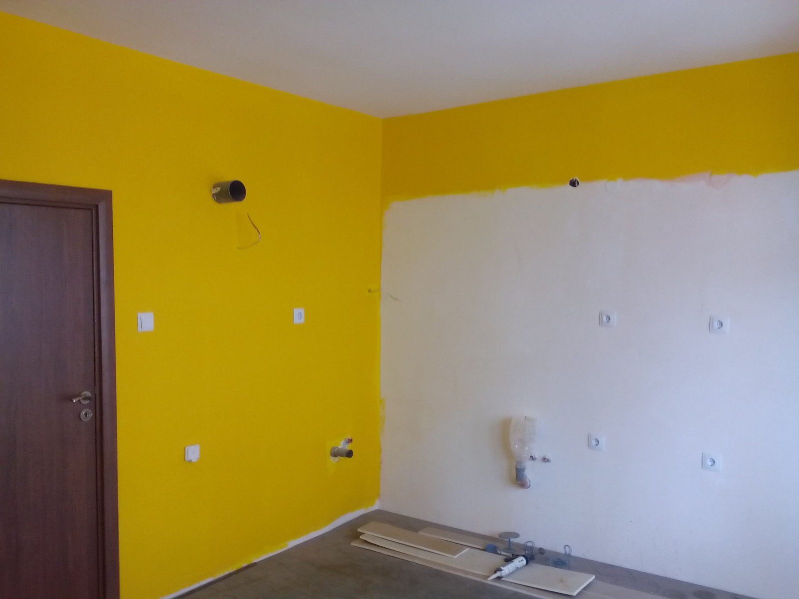

Ами жената все още проучва варианти и май се е спряла на един механизъм, който се отваря заедно с вратата... прилича на четвърт кръг, гледа и от тези ъглови, които се изтеглят, но още не е решила окончателно... пък аз гледам да не се меся, че след последната ми намеса, когато не можахме да се споразумеем за цвета, кухнята се оказа... жълта... опасна за хора с фоточувствителна епилепсия... Поради това и боядисването на вратичките - някакъв графит...
За такова жълто иде реч
Брат ми скоро прави подобна кухня на същата цена като вратичките са от гланциран MDF който беше доста скъп. Механизмите на горния ред са Blum Aventos HF. На долния ред има 6-7 чекмеджета Blum с метални страници (няколко са вградени зад вратичка). Панти също Blum. Общо взето само обкова е към 1200лв. Отделно има и нещо като колона с етажерки на мястото на твоя хладилник. Така че ако нямаш много и скъпи механизми като на Blum, цената ми се вижда доста висока. И той заложи на уреди Eurolux, фурна, аспиратор, плот и миялна. 5г гаранция, като идват направо у вас и не те карат да им мъкнеш уредите до сервиза.
