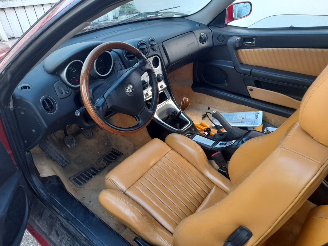

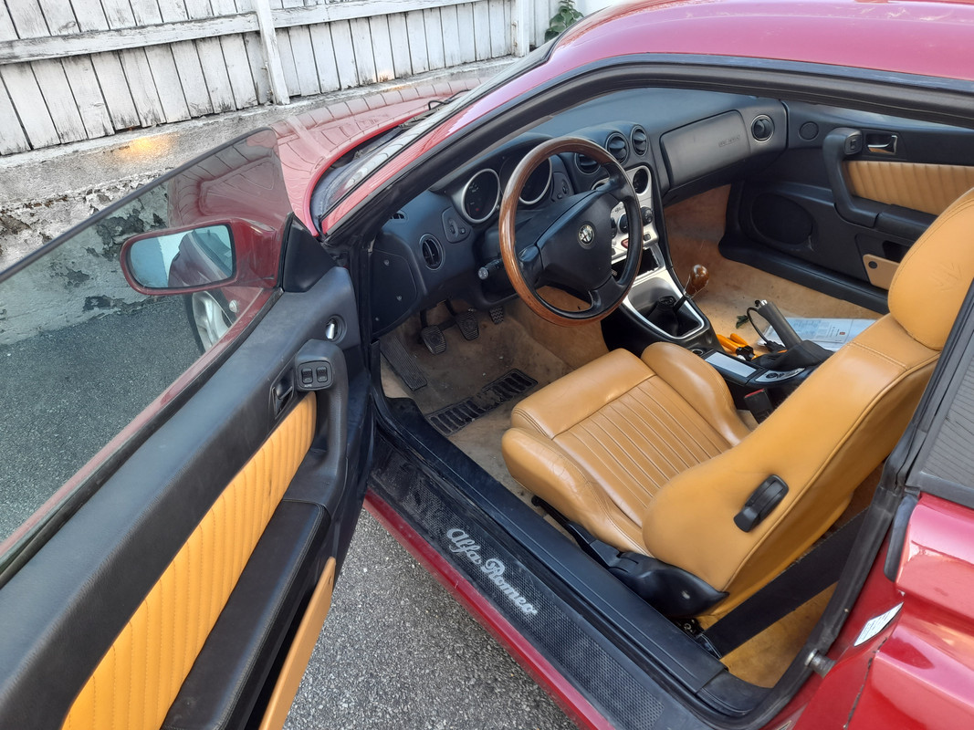

            Има известно количество ръжда и май цялата ще се разглобява, за да се изчисти и изкърпи. Педала на спирачката пропада спонтанно, когато го задържиш натиснат повече от 2-3 секунди или след има, няма секунда, ако го натиснеш силно. Да не ви казвам как съм се прибирал 80км до нас... Беше махната ламбда сондата, незнайно защо. Върнах я на мястото си и спря да гърми като стара Хонда Сивик със "спортна" генерация. Мотора леко прекъсваше и не вървеше, оказа се че електродите на една от свещите са залепнали един за друг и е работила само на малката свещ в конкретния цилиндър. Изкарва грешка на вариатора, но не свети чека и не трака. Някой много умен кандидат ЕнжИнер е сложил спорна всмукателна система, която се свежда до силиконов маркуч от дросела до дебитомера и конус за 5лв забучен от другата страна, а и 5 свински опашки... Няма да описвам подробно какво мазало е под капака, заради тръбата на картерните газове, която просто си виси откачена и хвърля маслени изпарения навсякъде 😀 Има тампони на мотора и скоростите, задни амортисьори и пружини за смяна, плюс нещо по предното окачване, което тропа, но не знам какво. Също така съм почти сигурен, че в скоростите няма масло, защото маншона на късата полуоска е скъсан на две и не виждам да има семеринг вътре, май си е само на маншона. Кода също не е напълно изряден, свети постоянно, най-вероятно, защото ключа е стандартен, без транспондер. Но пък пали, не излиза като грешка на диагностика и намазах безплатна щанга за заключване на волана от това 😂😂 Пътническата седалка е на части, някой се е захванал да я претапицира, но само и е **** майката. Има и други неща, но това мисля са основните, които съм открил до тук.

            Двигателя е 2.0 ТС, 155кс и е възможно да е със спортни разпределитени валове. Казвам възможно, защото четох за нея в един форум и там твърдят, че са слагани "стейдж 2" валове 2012г., но пък от тогава до сега е имала 4-5 собственика и не знам в момента с какво е. Също подозирам, че интериора е сменян, защото излиза с черна кожа по VIN, а и съм почти сигурен, че GTV няма заводска версия с дървен волан и скоростен лост.
