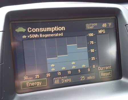

Охоо. Ха честито. Добре, че не си направил грешка с Хондата.Гледам твоята е американка. Много внимавай с препълването на резервоара в този случай. Никога не го преливай - да видиш горивото от капачката. Горе долу като знаеш, че трябва да събереш 30 литра гориво, като изключи пистолета около тези стойности и си до там.Като я покараш малко повече и като посъбираш точки, то ще видиш това колко гадно става, направо краста.И започваш да се чудиш защо пък сега си направил с половин литър повече спрямо предните 5 минути, а уж си събрал повече точки. п.п. Ролката на външния ремък се затяга с 40нм, а при смяна на накладките има малка подробност. Така, че ходи да ти сменят накладките при хора, които ще изчетат стъпките преди смяната им. Но допустимата граница на накладките по спомен беше 0.5мм, което си е много зле и визуално почти не се вижда останал материал. Ако виждаш да кажем е 3-4мм остатък и ако се възползваш от потенциала на колата, с остатъка ще може да изкараш колкото един нормален автомобил с нови накладки.
Четох относно препълването на резервоара и ще го имам в предвид. Дилъра ми каза, че имам 2 мм феродо на накладките и трябва да се сменят. Но пък и те нали трябва да се намират на работа, ако нямат такава - да си я създават . Та след като ми направи ценова оферта, аз реших, че ще го правя сам. Веднага в Гугъл за информация....и греда! По добре да не го правя сам Аз не съм със "умния" ключ, но като се доближа до колата пак чувам как цъква нещо лекичко и се чува звук като от много приглушен зумер (абе едвам се чува). Та не искам да се окажа със затворени челюсти и да гледам тъпо! Напълното излизане на цилиндрите без накладки и диск между тях води до развалянето на компютъра, който отговаря за електрическите спирачки, а смяната му-достатъчно солена!Относно ремъка-смяната изглежда лесна. Четох за силата на затягане, но не мислех,че е толкова важно и че може и на око Ама ще си потърся един динамометричен ключ и ще го направя както си трябва.При теб, колкото по ниски са жълтите стълбове, толкова е по добре...а пък аз трябва да ги докарвам по високи Исках да сменя градусите от фаренхайт в целзии, но не става. Би трябвало дилъра да го прави безплатно, като вкарат настройките за Канада, но все нямали време. Така четох из форумите.ЕКУ-то на двигателя си го свързах със ЕЛМ327 с блутуут и с телефона. Няма грешки. Свалил съм си и съм инсталирал Techstream за Тойота, но нямам кабела още. С ЕЛМ327 не става.За живота на батерията! От цялото четене стигам до извода, че колкото повече се кара един Приус, толкова повече издържа и батерията. В самото ръководство е написано, че ако не се кара колата, на всеки 2 седмици е нужно да се запалва на място за по 20 - 30 минути.
