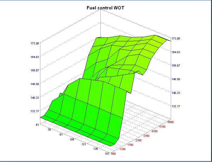

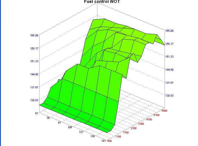

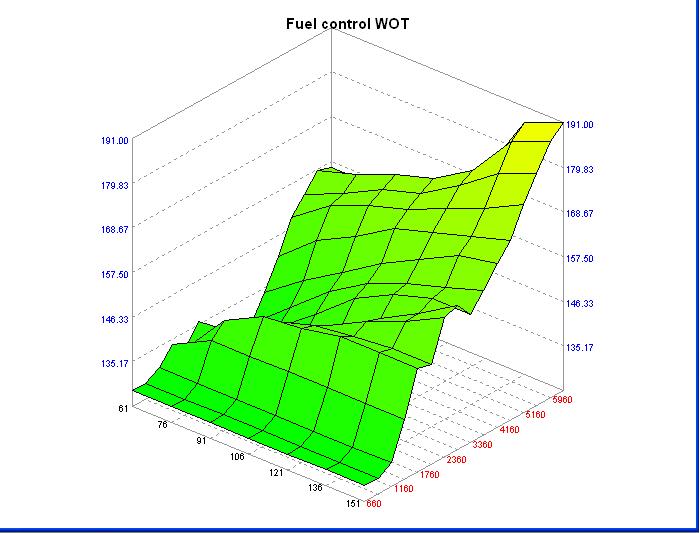

                        ето ви и заводския на WOT за горивцето
                        Power Under Pressure
                          #27
                          Ето малко общоизвестни тъпотий, мързеше ме да превеждам, вярвам че можете и самиThe heart of the Motronic system is an electronic control unit consisting of a microprocessor and a memory. The memory contains a work program with data for determining the injection amount and the moment of ignition.Sensors provide the microprocessor with information on the amount of intake air, engine speed, crankshaft position as well as the intake-air and engine temperatures for every injection and ignition operation - i.e. over 6,000 times per minute. The sensors are, basically, the air-flow meter, the speed sensors and the temperature sensors. By comparing the program data, the processor calculates the individual requirements for the next injection and ignition operation. Thus the timing of the moment of ignition and the amount injected are, for instance, quite different in the cases of a cold engine to which strong acceleration is applied and a warm engine subjected to even acceleration. For the part-system "ignition" alone, the program data memory stores 4,096 different possible individual moments of ignitionАйде помисли си тогава от къде идва израза "изтаванен дебитомер" и не се ли получава точно на WOT при максималното натоварване на мотора и ако биваше игнориран дебитомера щеше ли да става така и хората да слагат по-големи? Няма режим в който дебитомера да не подава данни от първостепенно значение. Ми ти го изкара едва ли не че мое да изхвърля половината инсталация щото седи там за украса. И да имаш по-голям дебит на турбината не значи че портовете и рънерите на смукателя могат да пропуснат повече - могат, ама като вдигнеш налягането! И чак съвсем различно количество смес да имаш в двг....разликата сигурно е по-малка отколкото разликата между това да караш днес и през зимата на -15градуса(ако караш на WOT сигурно пак ще работи по основната карта и в двата случая, а?) Аванса ми кво за него, имаме нок сензор - поне не може да предобрим, е, наистина повтарям че с променен аванс ще тръгне доста повече колата, но въпроса е че еку-то може да го държи в супер безопасни граници, той така или иначе стоковия на ГТ3 е супер неагресивен. Не знам кво си го набедил за малоумно тва еку, ама погледни в кои коли се слага, и как се спрява при коренно различни температури на въздуха, налягания, атмосферни налягания, влажности на въздуха и тем подобни параметри.....наистина прочети за "самоадаптация на еку" и как на колеги дето карат на газ така им бяга адаптацията, че после не може даже да запали на бензин - еку-то се самоадаптира за друг режим на работа, променя си аванса, променя си времената на инжекторите и тези данни се използват в самите калкулаций, тва не е функция която работи до 3000об. или на POT после не , напротив, работи постоянно. Как примерно се адаптира от 95 на 100 октанов бензин(разликата никак не е малка, при по стари коли се местят джъмпери, при още по-стари се въртят делка, ама тва тъпото еку се справя някак си и без да му пренаписваш чипа, нали така?) И на теб приятен ден
