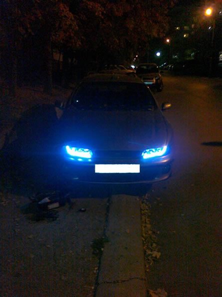

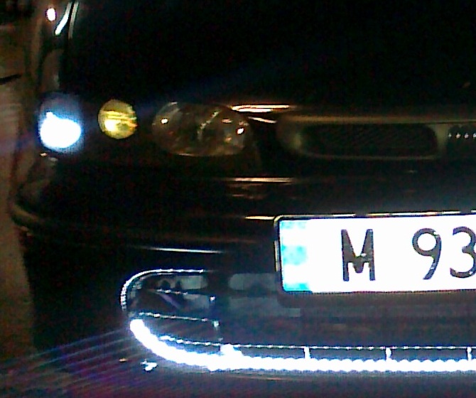

Колега, аз свърших тази работа отдавна - ленти съм сложил на фаровете, на халогените в кръг, под задната броня, под цялото купе и в купето(под таблото и седалките) - нямам никакви проблеми. Всичко е свързано с габаритите и нито релета, нито нищо не съм слагал. Само смених на предните габарити обикновената лампичка с диодна такава и като ги навързвах - само гледах на да ги разпределя консуматорите на всяко тяло долу горе по равно. Така, че смело давай - няма какво да стане
