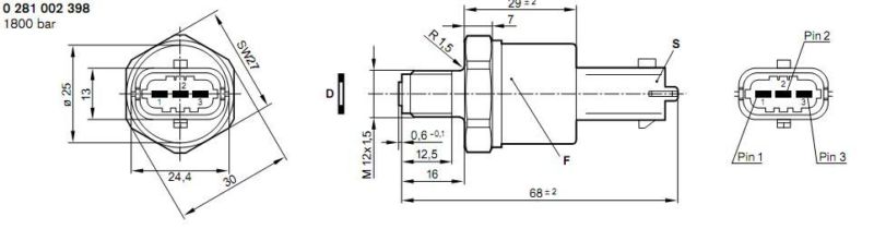

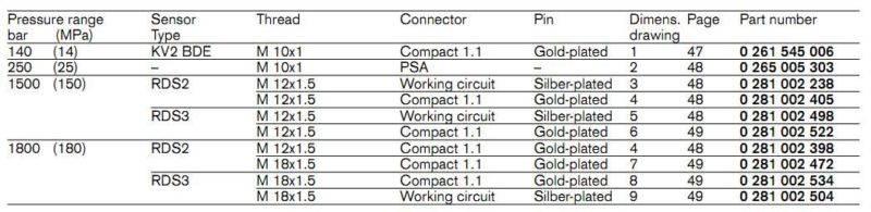

Колега евала за ентусиазма.Добре са се получили нещата.Ако искаш още мощност сложи си разпръсквачи от Евро3 дюзи(предполагам че ти си с Евро2 дюзите или се бъркам),сложи си 1800 баров рейл сензор,вдигнете налягането в рейла ама до към 1600 бара да не даде фира помпата по някое време.Гледах оригинален софт на кола като твойта и се учудих че е почти 1:1 с този на JTD105.Даже адресите на повечето карти са същите.Колко ти е макс горивото(мг/и) сега?Прати ми един лог на ЛС да видя как се справя Алфата.Интересно ми стана.

Roman написа:Имаш ли си идеи от кои модели коли мога да ползвам нужния датчик за рейката? Мисля да пробвам с мултиджетов, ама чакам един приятел да му набарам колата.
