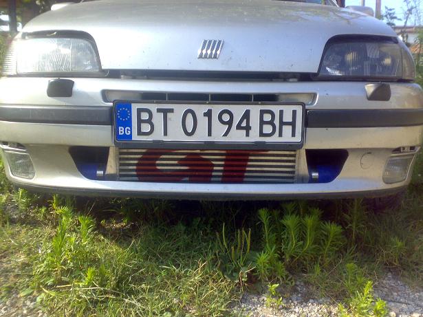

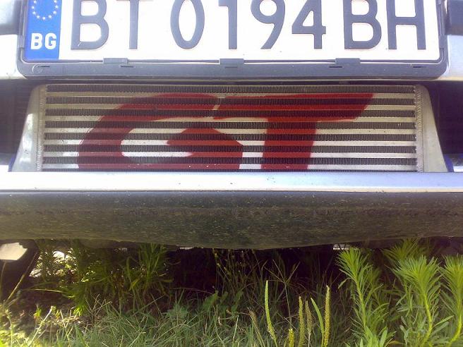

ето някой друга снимка на кулера отпред нали някой искаше .., ами да малко не се усещам кво правя крака ми седи на съединителя и ся уж го отучвам тоя тъп навик .....

на море е човека топи си "маслините" та инъче с пълен резервоар и пак гарми така ми каза като патувал за морето. според мен тоя кулер нее подходящия доста е голям... доста беднее сместа...
е кулера нема как да ти обърка смесите ми мене ми се струва че има проблем колата за да гърми ( или е от прекъсвача )дано не го счупи преди да я опрайм
попринцип гърми от 3500 до 4000 оборота... но странното е че като запалиш и тръгнеш колата няма проблем не гърми, и след извесно време например 2-3-тия напан започва да гърми, като спреш като поработи малко на едно място като тръгнеш след това няма проблем 1-ва ,2-ра ,3-та... след това кат онамалиш например си на 2-ра подаваш гас и почва да гърми. имах самнения в това че горивото е малко и като караш на пълно дъно бензина отива назад и помпата незасмуква, но след като е пълен на половина резервоара и по магистралата като подадеш пак почва да гърми направо незнам... уреда бедна богата си стои предимно на бедна. когато слойи 100 октана няма проблем пак го прави но не винаги и то за малко само на 2-ра или 3-та за мнпого по кратко отколкото като го кара със по слаб бензин 95 например... направо незнам баси случката....
