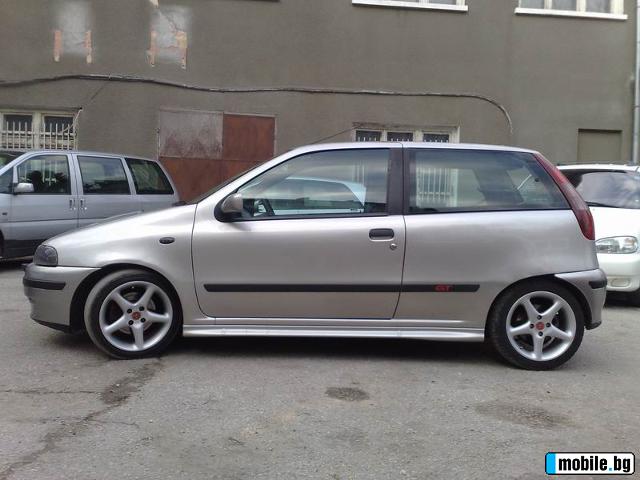

здравейте колеги и от мен след голямото ми желание да карам такава кола продадох старата браво 2.0 20в и се метнах на едно ГТ взехме го от една автокъща .., малко се прецаках но в крайна сметка халал да са му парите дадох бравото и още 1000 лв за пунтото , но мн ми хареса пунтото имаше клима окачване и чип надуваше на 1.2 бара и вървеше страшно добре според мен защото не бях карал такава кола ! Взех колата след един ден преговори и уговорки я взех и оставих мойта ! и така вече начялото на април се сдобих с него

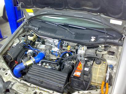

)))))))))) на пръв поглед радиатора сълзеше , и казанчето на водата беше с дупка и издишаше инак всичко друго си беше наред мотора нямаше шумове всичко както си трябва

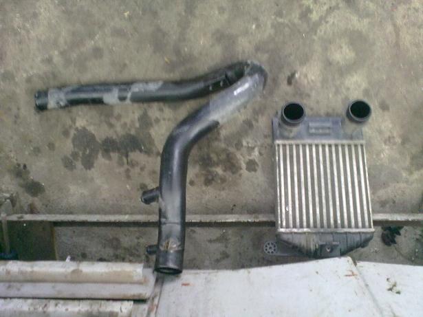

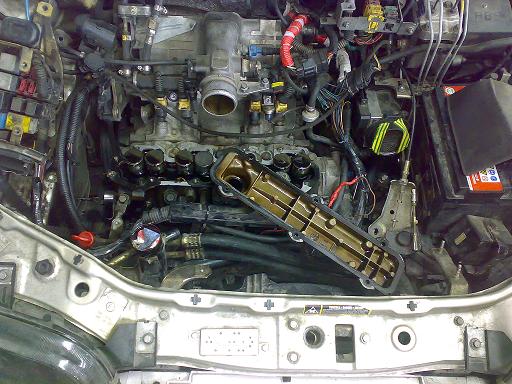

), та по дряново минах през едни дупки и като се раздрънкааа направо ми се приплака.... се едно ще загубя колелото по пътя прирах я едвам едвам и направо в сервиза я закарах и вдигнахме я на подемника и се ЗАПОЧНА ФИЛМА !!!!! предни амортесиори заминали .., предни апарати заминали , предни носачи занимали .., маслото си беше за смяна доста от давна е трябвало да се смени направо си беше чорбичка и гръмнали маншони на каретата и се почна вкарах я на др ден в сервиза и направихме обслужване ремъка беше закъсан пак имах касмет че не стана нещо по страшно , сменихме гръмналите маншони и казанчето на антифриза което беше изцъфтяло сложихме казанче от браво и стана идеално
