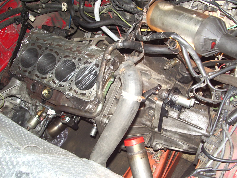

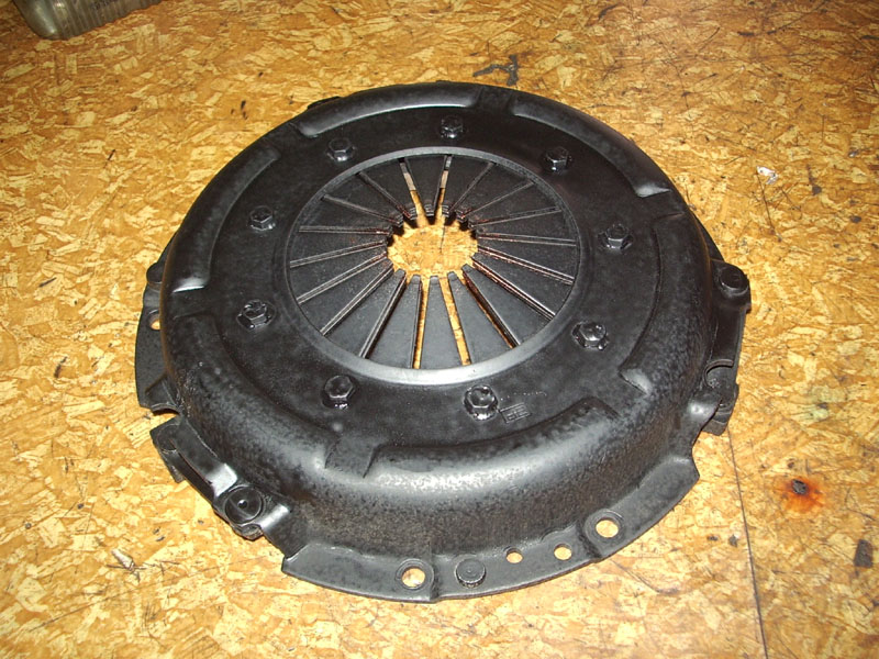

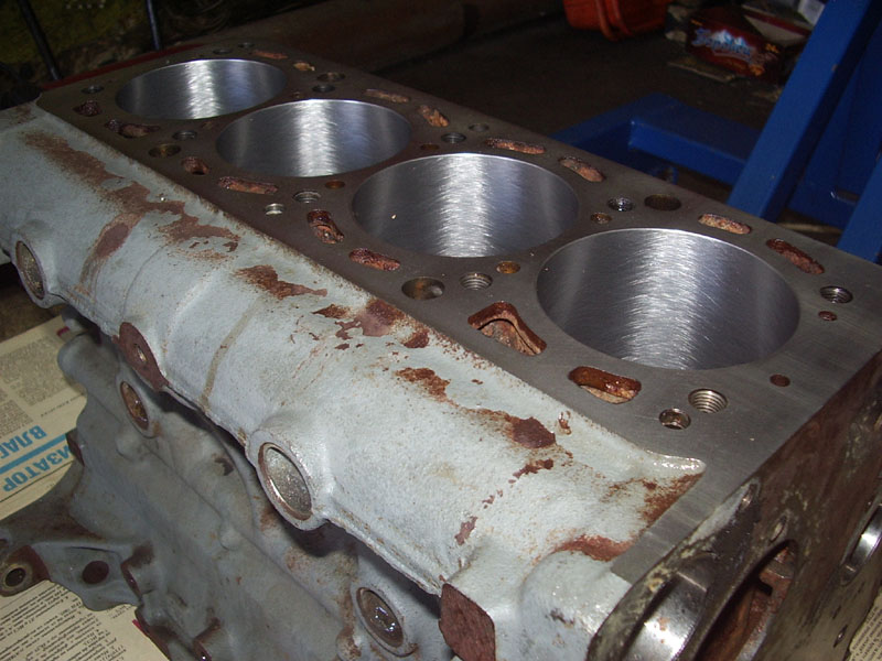

Така, след няколкодневна развойна дейност и тестове, двойно усиленият притискател работи и е в колата.Като натиск на педала е доста тежичък, но е приемливо, при положение че един двудисков Тилтън или Екседи са може би със съвсем малко по-леки на педала, но за сметка пък на ценатаТа какво по-хубаво от един шлайфан по новите бутала блок с пресен хонинг от Флекс Хон

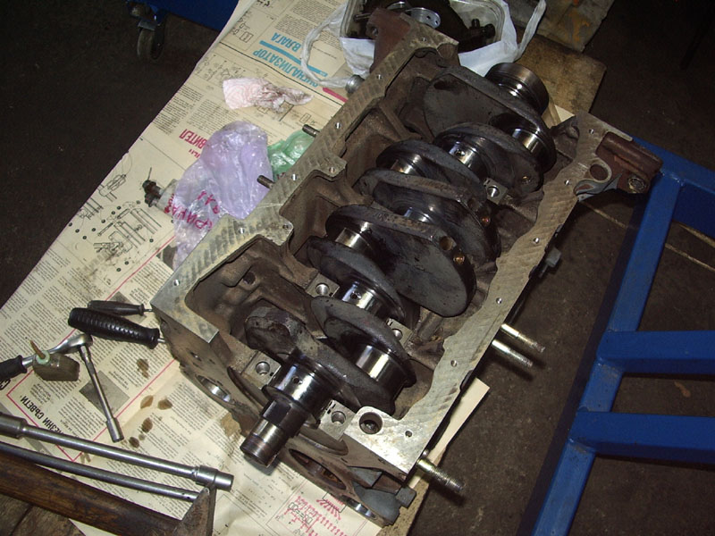

Коляновият вал мина през модифициране за усилване мазането на биелните лагери, в блока е вече и чакаме Н-биелите и клапаните от Инконел за да се продължи сглабянето.
