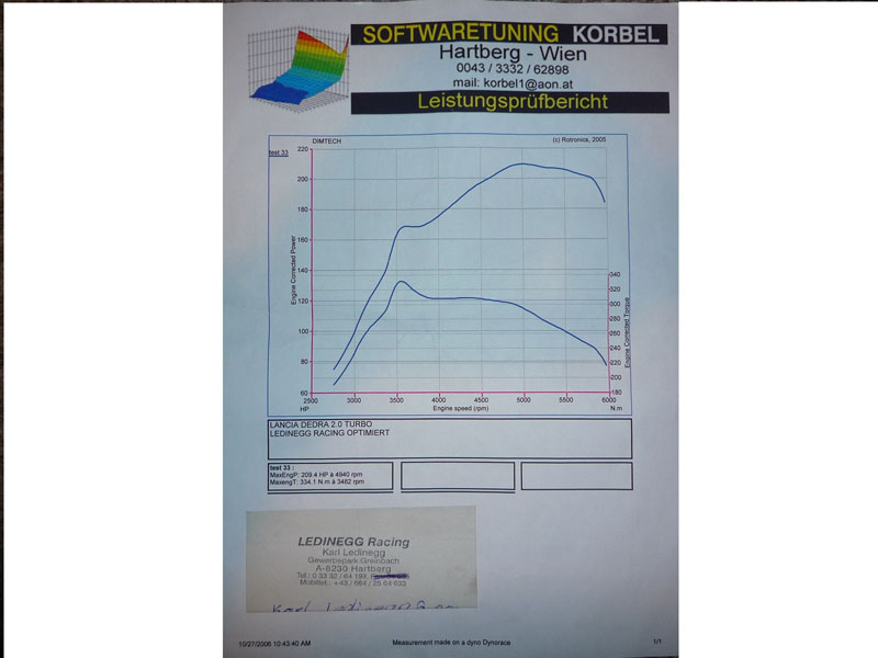

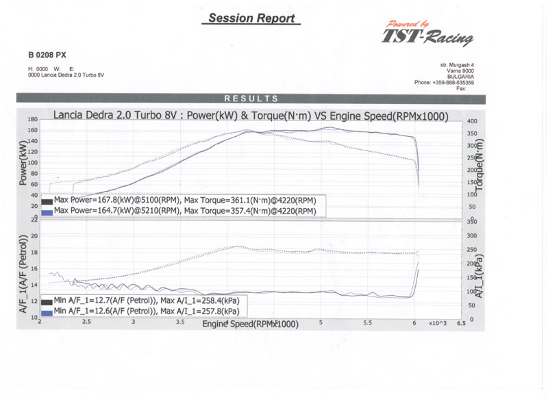

да пусна дино-графиката на колата от времето когато беше внесена от Австрия, сток мотор само с тръбен колектор и чип на 1.05 бараКоригирана мощност на вала на мотора 209 коня, пик на въртящият момент 334Нм и плато почти 310НмЧипът се продава между другото.Чувствам се длъжен да поясня за невярващитече разликата от тогава и сега с новия сетъп е буквално плашеща :D
Днес ме изненадаха с дино графика, оказало се е че съединителя не е буксувал на диното и жалко че не ми се обади собственика на момента, щях да му кажа да надуе бууст контролера докато не почне да изтърва съединителя :D Че сега тоя скромен резултат е на 1.4 бара холд а колата съм я мапнал до 2 бара.При 15% загуби излизат 270 коня на вал и 424Нм Недостатъкът е че не може да се задържи постоянен нагоре в оборотите момент, трудно диша мотора във високите заради 8V главата.Може да се качи още малко мощността ако се заиграят и авансите на дино, но за сега е това.Жалко че не понадухме заради съединителя, че да се мине над границата от 300 кс
WhitePower написа:не е ли леко бедна колата 12.7 , 12.5 смеси , тва с кофти бензин май ще има детнации
ici написа:WhitePower написа:не е ли леко бедна колата 12.7 , 12.5 смеси , тва с кофти бензин май ще има детнацииPower Under Pressure

WhitePower написа:о.к. меджу другото май на Златков на диното разлика с сондата в ауспуха и АЕМ то нямаше или 0.1 най много , а все пак тя влиза 30 -40 санитиметра на вътре , там въздух нема от къде да влезе , еле па при 4000 оборота на бустп.с. преди замерванто калибрира ли иновейта ??? щото имат дарбата да се разкалибрират

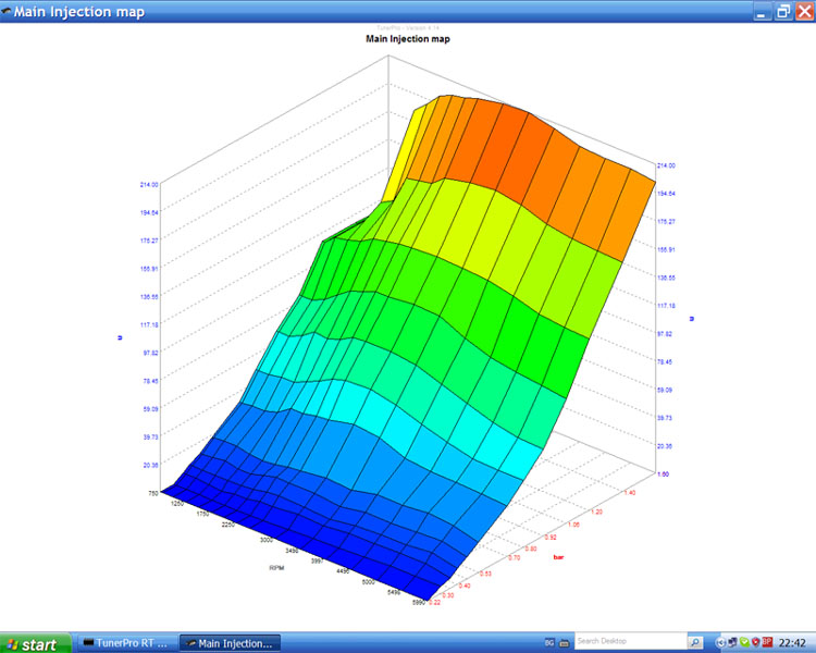

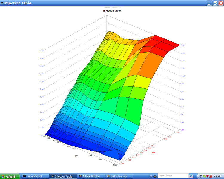

зачудих се след като излезе дино-графиката, колко повече се разгръща във високите тоя мотор, но със 16 клапановата глава.Едната горивна карта е на Дедрата, другата е на моето Типо.Както се вижда, разликата във количеството гориво и съответно въздух във високите е огромна, мисля си че с една 16 клапанова глава дотичват близо още към 100 коня във високите при тия сетъпи

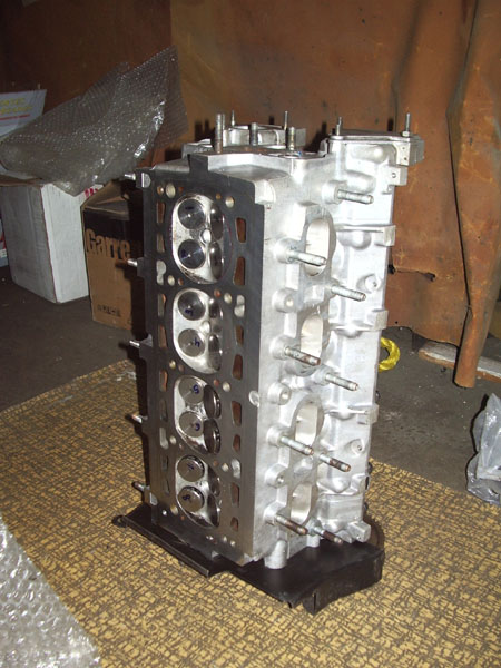

Айй, чак на 4-та страница отишла темичкатаТука от известно време се кроят едни макс пауър 400+ планове и вече е време да се почне реализирането им - конверсия към 16V

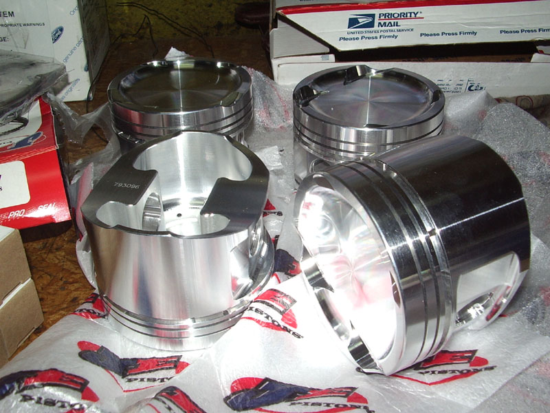

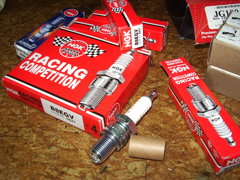

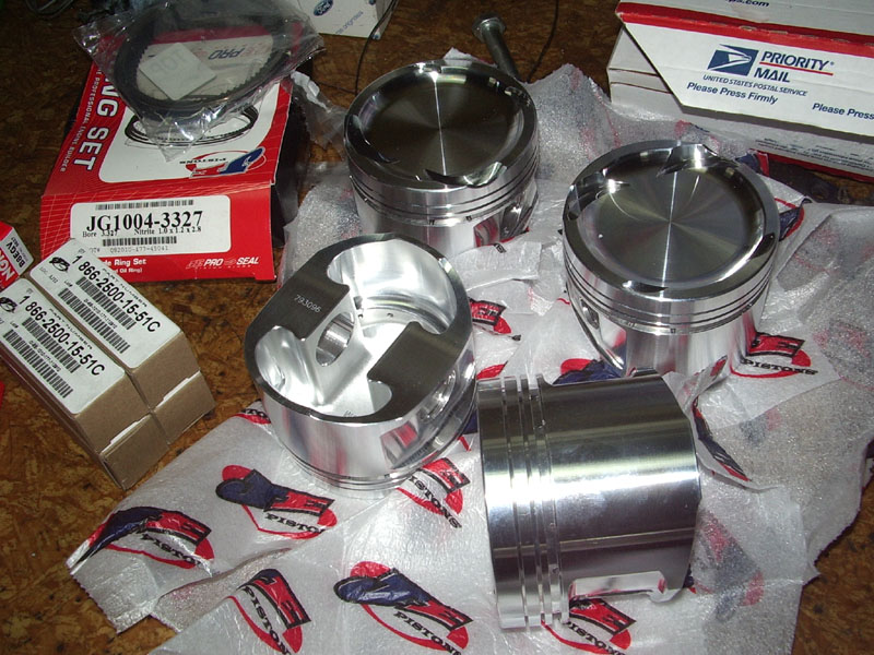

А и Дядо Мраз мина и остави едни ковани JE бутала и рейсинг свещи NGK злато-паладий също така

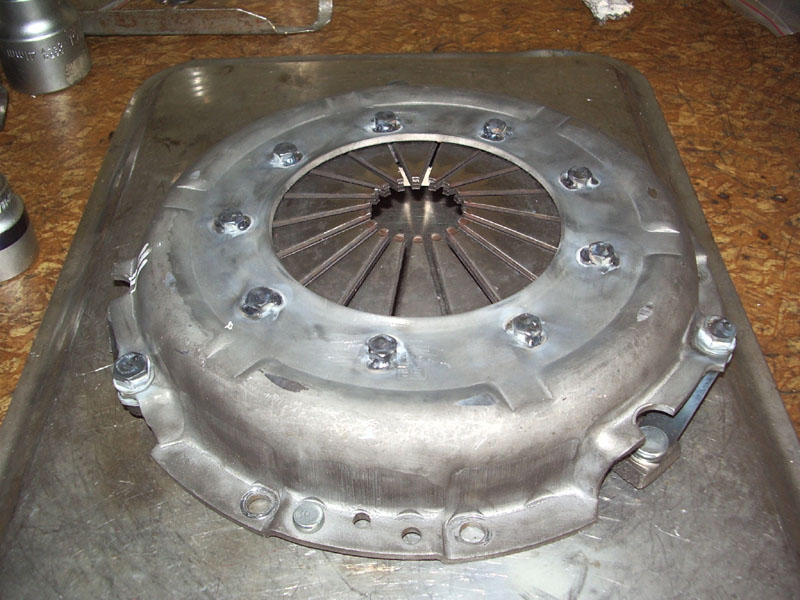

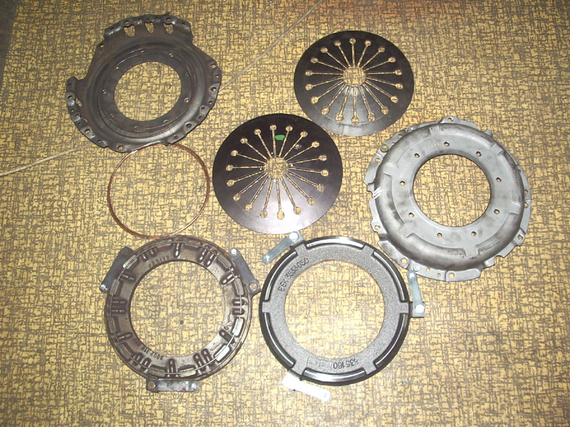

Новата 16V глава е напълно портната, с пипнати фаски на леглата и клапаните и атмосферни валове.Ще има изпускателни клапани от Инконел които се очакват скоро заедно с Н-профил рейсинг биели.Направих и един двойно усилен съединител дето да държи 600Нм
