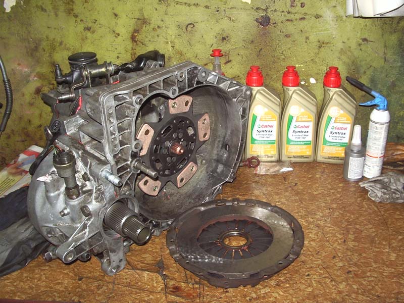

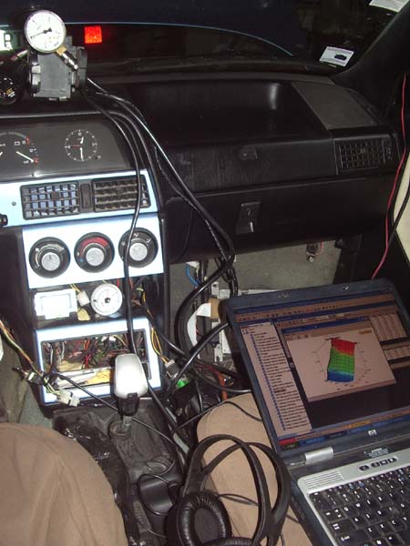

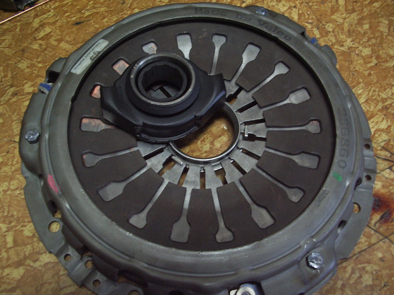

От миналото лято колата е вече с Купе 16вт ЕКУ, ремапната до 2 бара.Ето как изглежда при един тест до 210.http://www.youtube.com/watch?v=_QH5G...ature=youtu.be... и как изглежда един специално изработен лагер за съединителя

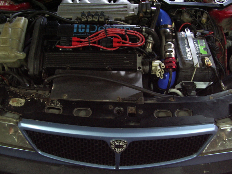

evo Dedra

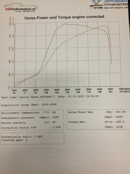

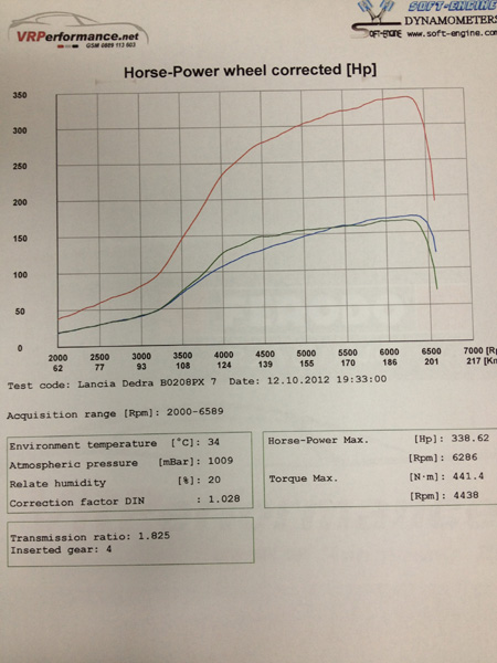

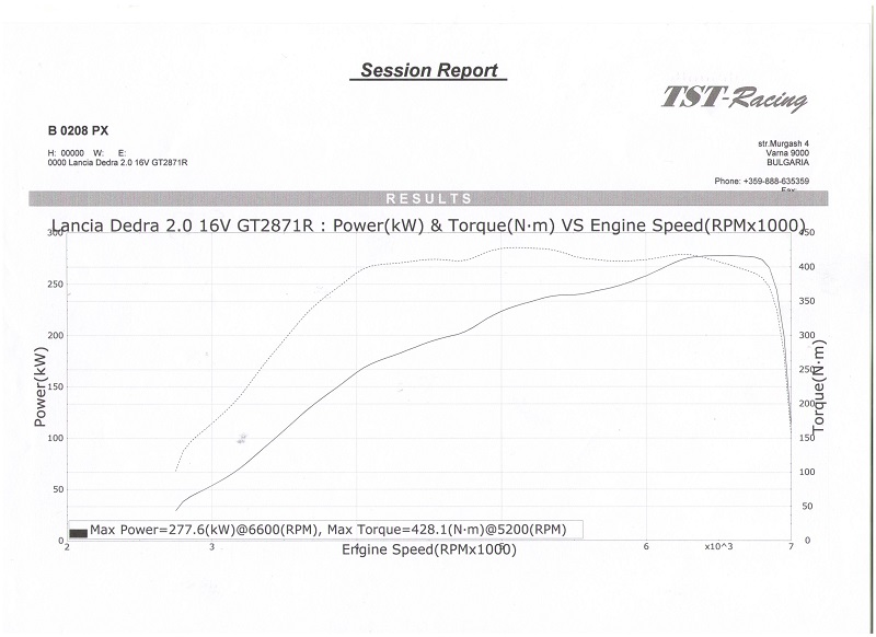

След уличното мапване я доизпипах на диното на VRPerformance на 1.8 бара, вече е и с ЕКУ-бууст контрола, стана оптимално всичко Резултатите : 338 коня на гуми401 коня на мотора и почти 500 Нммалко от финалните ръновеhttp://www.youtube.com/watch?v=1b5uE...1&feature=plcp

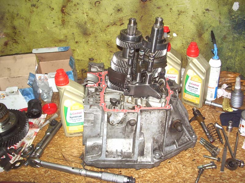

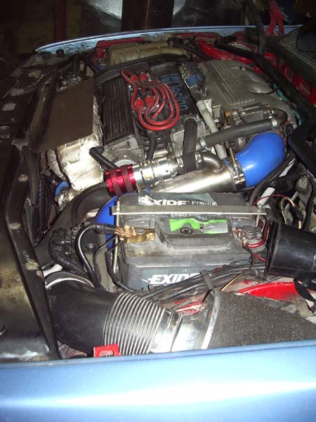

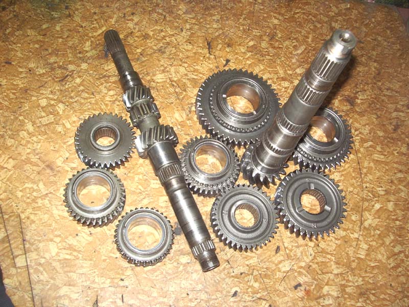

и достигаме до днешна дата :D ......покрай една появила се наложителна причина решихме и да доъпгрейднем откъм ефективност сетъпа на машината...вече ще е с най-късата версия на централния диф, откъм максимална динамика нещата ще придобият ново измерениемеждувременно подложих на обработка всички зъбни предавки за да се минимизират концентраторите на напрежения и да се намали значително вероятността от фаловеи последният ъпгрейд, който коренно ще промени динамиката ще е тръбният ми хром-никелов колектор в комбинация с доста по-флоуващият Т3 0.63 А/Р турбинен корпус и външен 38мм Турбосмарт гейт, които ще отпушат доста колата във високите и на диното ще видим до къде ще стигнат конете

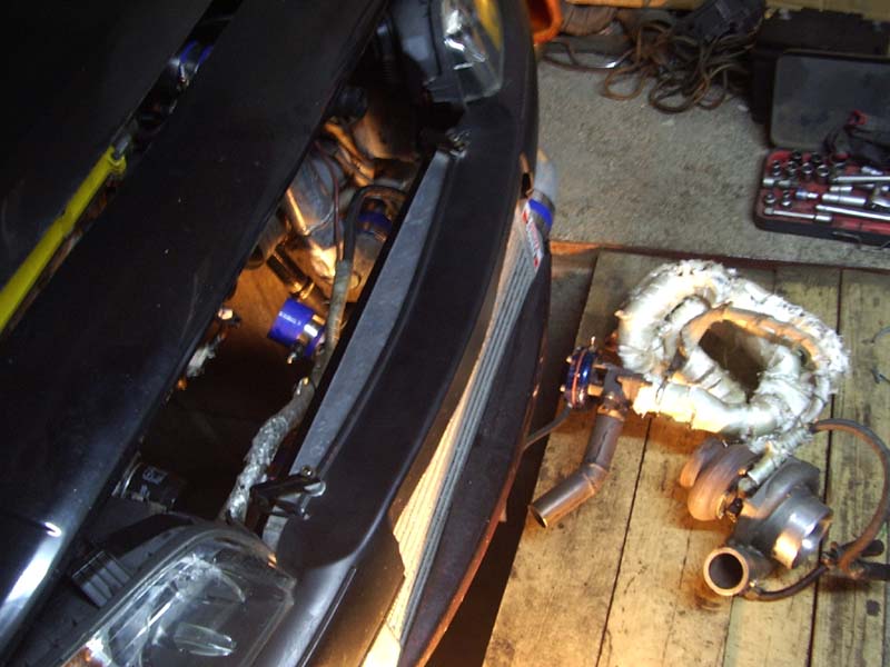

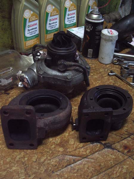

ето ги и ъпгрейдите - колектора с външния гейт,и сравнителна снимка на турбинните корпуси - стария гейтов Т25 А/Р .64 и новият ъпгрейд Т3 А/Р .63От разликата в турбинните корпуси, колектора и гейта се надявам на едни оптимистични 450 коня при 500Нм, дадени от Гарет ГТ2871Р, като се има предвид че генерацията е ултра-тиха за такъв сетъп с двете дву и трипътни лабиринтни гърнета.

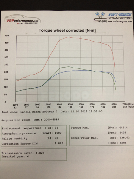

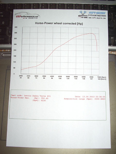

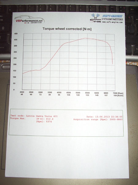

Kолата вече мина и динотоРезултатите предишен/сегашен турбо сетъп ще ги сравнявам само на гуми заради коренно променената трансмисия, понеже сега е с най-късия централен диф за разлика от оригиналния дълъг преди. Супер тихата генерация пак не позволи да се покаже истинският потенциал, но пак разликите са добри.Голямата хватка е, че сега колата вади повече коне от преди на по-малък въртящ момент, което я прави по-малко натоварена и намалява риска от счупване на трансмисия.Бууст преди/сега 1.8 бараКонски сили на гуми преди 338 коня при 6286 об/мин------------------------ сега 352 коня при 6530 покачване 14 коня при много по-безопасен въртящ моментВъртящ момент на гуми преди 441 Нм при 4438 об/мин---сега много по-безопасните 412 Нм при 5374 об/минестествено, колата е много по-бърза от преди
